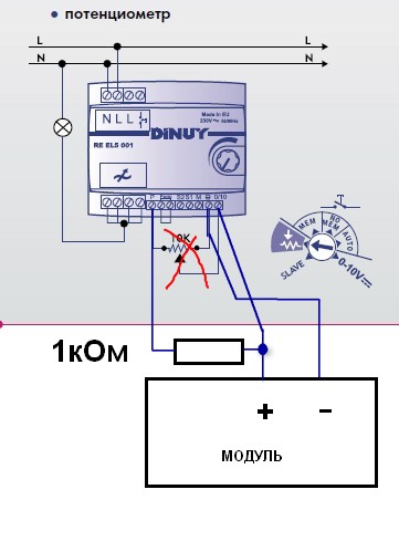

При таком подключении контроллер может выпустить Волшебный Синий Дым, ибо пытается тупо закоротить батарейку!
Никаких дополнительных источников не надо. Сейчас нарисую.
Последний раз редактировалось Сергей Саныч 15 янв 2014, 14:27, всего редактировалось 1 раз.
Re: Как снизить напряжение с 12 до 10 VDC
Скорее всего ошибка в схеме - у контроллера должны быть клеммы:
GND
Вых 0..10В
Вх: 10В.
Вот между GND и Вх и подключется внешнее питание.
Подключать нужно так.
Диммер_cr.jpg (16055 просмотров) <a class='original' href='./download/file.php?id=23469&mode=view' target=_blank>Загрузить оригинал (27.97 КБ)</a>
Добавляется единственный элемент - резистор на 1 килоом. Внешнее питание не требуется.
Переключатель режимов должен быть установлен, как на рисунке - регулирование потенциометром.

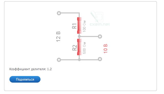

Можно ведь сделать простой делитель напряжения на резисторах :-)
http://cxem.net/calc/divider_calc.php - тут калькулятор

evgenyjp писал(а):12в от адаптера нормально будет работать, ненадо ничего выдумывать.
Не надо там ни адаптера, ни делителя, ни кренки. Всё уже есть. Надо только правильно подключить.
