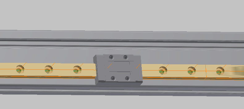

Здравствуйте. Я совсем новичок. Вот решил использовать Hiwin MGN9C, потому что очень похож на Bosch'евский продукт (он на картинке во вложении).
hiwin.PNG (2512 просмотров) <a class='original' href='./download/file.php?id=23382&mode=view' target=_blank>Загрузить оригинал (52.76 КБ)</a>
Я бы хотел узнать ваше мнение о Hiwin. Можно ли вообще использовать? Как с люфтами? Есть ли возможность регулировать\настраивать? Как рельсу к стандартному алюминиевому профилю 2040 прикрутить, есть ли крепеж (закладная гайка\t-nut на М3.5 для профиля 2040)?
Поделитесь опытом\секретами\советами монтажа и эксплуатации.
Заранее спасибо

Ben-Utzer писал(а):Hiwin MGN9C
Легкая серия с 2 рядами тел качения, да еще и маленький размер. Для станка мало пригодны. А вообще Hiwin нормальная фирма из недорогих.
Люфты в профильных рельсах не регулируются.

вот в таком положении как на картинке грамм 500-800 возить со скоростью 300мм\с можно?

Ben-Utzer писал(а):вот в таком положении как на картинке грамм 500-800 возить со скоростью 300мм\с можно?
Производитель обещает, что 180кг можно везти 50км. А 800г можно везти примерно в 1000000 раз дальше.
В каталогах есть формулы...
Re: Ликбез по профильным направляющим
300мм/с для них не слишком быстро?

Я вот не знаю. Надо будет пробовать. Если что и 200мм\с тоже хорошо)

Я очень и очень поспешил. судя по пдфнику на скорости больше 120м\мин (74мм\с) (2000мм\с) биение и вибрация неизбежны

120м/мин = 2000мм/с
