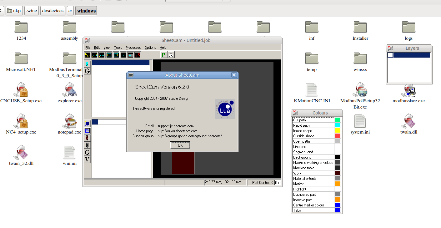

_taras_ писал(а):Я так понимаю, что sheetcam под линукс не развивается?
на форуме sheetcam советуют пробовать работать из под wine:
Выделение_024.png (9638 просмотров) <a class='original' href='./download/file.php?id=22335&mode=view' target=_blank>Загрузить оригинал (82.27 КБ)</a>
