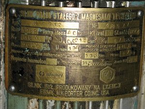

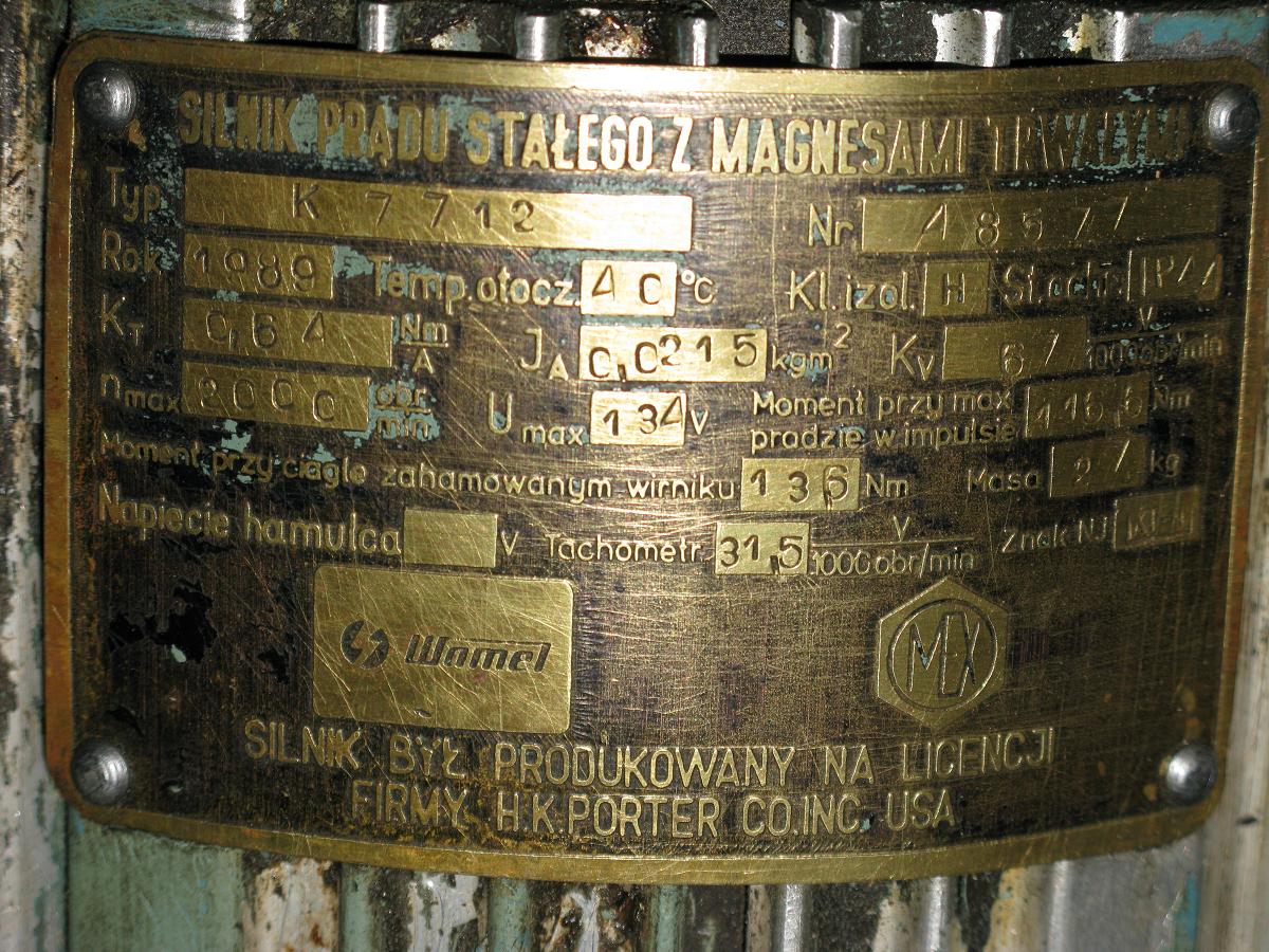

Помогите подключить двигатель, нужно чтобы была регулировка оборотов. Нужна схема подключения для чайника, который плохо разбирается в электрике. Вот фото шилдика.

где и как будет использоваться этот двигатель?
от этого зависит подключение...
если использовать как приводной в станке - то нужна обратная связь по скорости (тахогенератор встроеный в двиг. задействован)
схема немного сложнее...
если поддержание стабильности частоты вращения не так критично - то можно самые простые тиристорные (симисторные ) схемы использовать...

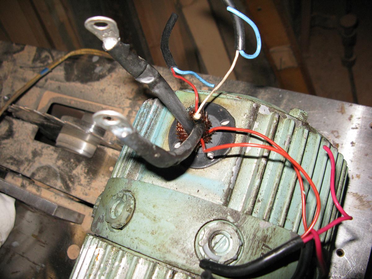

будет использоваться во фрезерном станке на подачах стола координат xyz.
вот фото проводов к двигателю.
хотел вручную регулировать скорость крутилкой.
постоянник провода.JPG (2542 просмотра) <a class='original' href='./download/file.php?id=22022&mode=view' target=_blank>Загрузить оригинал (170.75 КБ)</a>

я так понял - фрезер не чпу...
тогда да - можно самую простую схему(проще только латр - но здесь ток немаленький(относительно самых распространенных латров 8-9А)

datisam писал(а):вот фото проводов к двигателю
два толстых - обмотка якоря...
цепляем к автоаккумулятору и проверяем двиг(к зарядному можно кратковременно) (если без тормоза!)
еще два - выход тахогенератора...
остальные:
термодатчик (опция)
тормоз (опция)

На этот двигатель какого ампеража латор нужен? И бывают ли они маленького размера типаа электронной схемы, чтобы в щит встроить?
Что такое тахогенератор и куда эти два провода нужно закрепить? - и какие это 2 провода? Можно ли их датчику, чтобы он показывал - какие обороты?
Как узнать какой из них тормоз и как его запитать?

datisam писал(а):Как узнать какой из них тормоз и как его запитать?
а сам тормоз есть ?
вал рукой крутится?
datisam писал(а):На этот двигатель какого ампеража латор нужен?
от 20А (если руководствоваться максимальным моментом - что на практике зачастую избыточно)
datisam писал(а):Что такое тахогенератор и куда эти два провода нужно закрепить? - и какие это 2 провода? Можно ли их датчику, чтобы он показывал - какие обороты?
ТГ - это небольшой генератор постоянного тока
подключив к вольтметру и переградуировав шкалу можно наблюдать за частотой вращений
максимально выдаст около 140V
datisam писал(а):И бывают ли они маленького размера
ЛАТР - это автотрансформатор - "маленьким" быть не может по умолчанию))
datisam писал(а):типаа электронной схемы
привлечь знакомого электрика(электронщика) - и все можно сделать...
