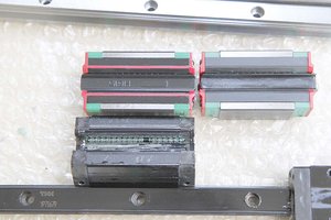

Добрый день, откликнитесь кто имел дело с каретками Hiwin. Мне пришли профильные рельсы с каретками вот такие: http://purelogic.ru/shop/mehanika_dlya_ ... wie_hiwin/
Но вот незадача, неаккуратно пытаясь вставить рельсу допустил вылетания из каретки 4 шариков. Аккуратно вставил все назад. Они легко вставляются( как и вылетают). Но после этого данная каретка стала перемещаться с большим усилием чем остальные. Подскажите может кто сталкивался с такой проблемой? И как такое вообще может быть?

вылетело с одного канала? если с разных могут быть шарики разного размера в каждом канале

вставлять нужно так, чтоб нехватало одного шарика, тогда они будут перекатываться. вы скорее всего все шарики на один канал плотно вставили паэтому и клинт.

Re: Вопрос по профильным кареткам Hiwin
Разобрать. Вытряхнуть все шарики. Промыть всё керосином.
Можно рассортировать шарики по размерам (только обычный микрометр с делением 0,01 мм тут не помощник)
Собрать, заложив свежую смазку.
Возможно, грязь попала.

rean32 писал(а):Я так и собрал, чтоб одного шарика не хватало. Я вообще не пойму что и делать. Не выкидывать же.
зубочисткой покатайте вся ряды шариков они легко должны проталкиватся, определите какой ряд клинит. затем вытряхните из него все шары и пристально обсмотрите, наверно что-то попало или всеже шаров лишку засунули.
ну или все сразу вытряхнуть, продуть и по новой набить, ломаться там нечему.

Вот теперь я совсем запуталась... чуть предыстории - разбирались с тряской станка, первым делом было подозрение на каретки, как-то они туговато по рельсам ходили. Прислали нам на замену 4 каретки без опознавательных знаков, но всё как у Нивин))) Так вот, на моих оригинальных картриджах шарики располагаются чуть свободно, но не настолько, чтобы поместился ещё один шарик... а те что прислали вообще все по разному - в одном, действительно, как будто не хватает шарика, даже полтора, большой такой промежуток, в остальных - где плотно, где с просветом... Оставили каретки оригинальные, причину тряски нашли в другом, но мне интересно, как же все-таки должно быть? Какой вариант правильный? Для чего "недокладывают" один шарик?

natanika76 писал(а):Для чего "недокладывают" один шарик?
чтобы не терлись и не клинили. в нормальных каретках там вообще пластиковый сепаратор ставится между шариками. у меня на thk так во всяком случае

промежуток нужен обязательно иначе они кататься не будут.
промежуток примерно такой как если без одного шарика. покрайней мере на всех каретках у меня именно так, в основном ТНК. Но и на хивине также.
и даже на каретках с сепаратором тоже есть это промежуток, см фото:

блин а у меня та же проблема- выскочили шарики но вот вставить их обратно не могу - все равно осталось место только для одного а выскочило штук 8 причем непонятно с какой стороны и как теперь обратно вставить хз. но эта каретка и до того ходила как то туго, собственно из за чего я туда и полез, кроме того у неё кусочек пластика был отколот при транспортировке. как такое может быть? это мистика? и как вставить обратно шарики?

все ясно я затупил, пихал шарики не в тот ручеек. я забыл что их там не 2 а 4
