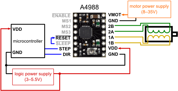

Вот драйверы, которые обычно берут к таким моторчикам
http://www.ebay.com/itm/390647057694

PKM писал(а):Вот драйверы, которые обычно берут к таким моторчикам
Это вообще халява. - он 100% подойдет? (а то что-то там ни про Ампера ни про кого то другого в описание не сказано :attention: )

lnker писал(а):Это вообще халява. - он 100% подойдет? (а то что-то там ни про Ампера ни про кого то другого в описание не сказано )
Почему же не подойдут? Ток до 1А, напряжение 8-35В.
Я такими кручу моторчики 17 размера без проблем.

Сообщение portoskansk »
дабъем схемкой включения
p02128-04_2.png (6098 просмотров) <a class='original' href='./download/file.php?id=21980&mode=view' target=_blank>Загрузить оригинал (75.14 КБ)</a>
