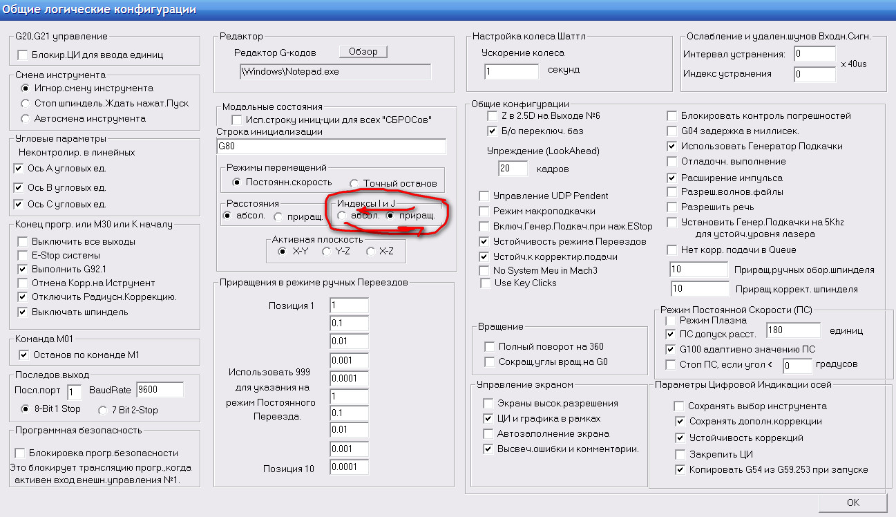

Подскажите, пожалуйста, или ссылку на ранее обсуждавшуюся тему по поводу программного обеспечения для работы станка с ЧПУ. А если конкретнее, то вопрос вот в чем. Есть небольшой мною сделанный фрезерный станочек (фото приложу позднее) для гаражной мастерской. Это мой первый станочек. С механикой и подсоединением электроники разобрался (кроме кнопок E-stop и концевых датчиков). Планирую работать с Mach3 (все опции отметил по инструкции). Движущаяся часть станка перемещается от клавиш компьютера. Далее, как я понимаю, необходимо создать файл G-кода, любой пробный. Последовательность моя - Автокад, Sheetcam, Mach3. Начертил простой прямоугольник со сквозными отверстиями, перевел в G-код, далее в Mach3 - но тот его не выполняет. Хотелось пока посмотреть на его холостые проходы и порисовать карандашом. :thinking:

Vik писал(а): но тот его не выполняет
А что говорит?

Mach3 пишет (Radius to end off arc differs from radius to startLine 50). Через переводчик это (Радиус в конец от дуги отличается от радиус до 50 StartLine). Я запускаю не те файлы, которые идут в приложении к Mach3, а самостоятельно начерченные в автокад и переведенные в G-код через Seetcam. И так как, я эти программы изучил поверхностно, может чего упустил. Например не правильно настроил постпроцессор в Seetcam или еще чего ?
Re: Программы и установки для станков с ЧПУ...
Это нужно в главном окне настроек сменить координаты дуговых элементов (IJ Mode) с абсолютных на относительные, или наоборот.

Я так понимаю, речь идет о настройках Mach3 ?
Vik писал(а):Я так понимаю, речь идет о настройках Mach3 ?
Ну, если такие есть в Шиткаме, то это тоже поможет, наверное.
Но, да, я говорил про Mach3.

А в каком пункте меню в Mach3. А то я не нашел ?
Там окошко, где больше всего галочек ...

Я так понимаю, поменять отмеченные точки местами, или нет ?
