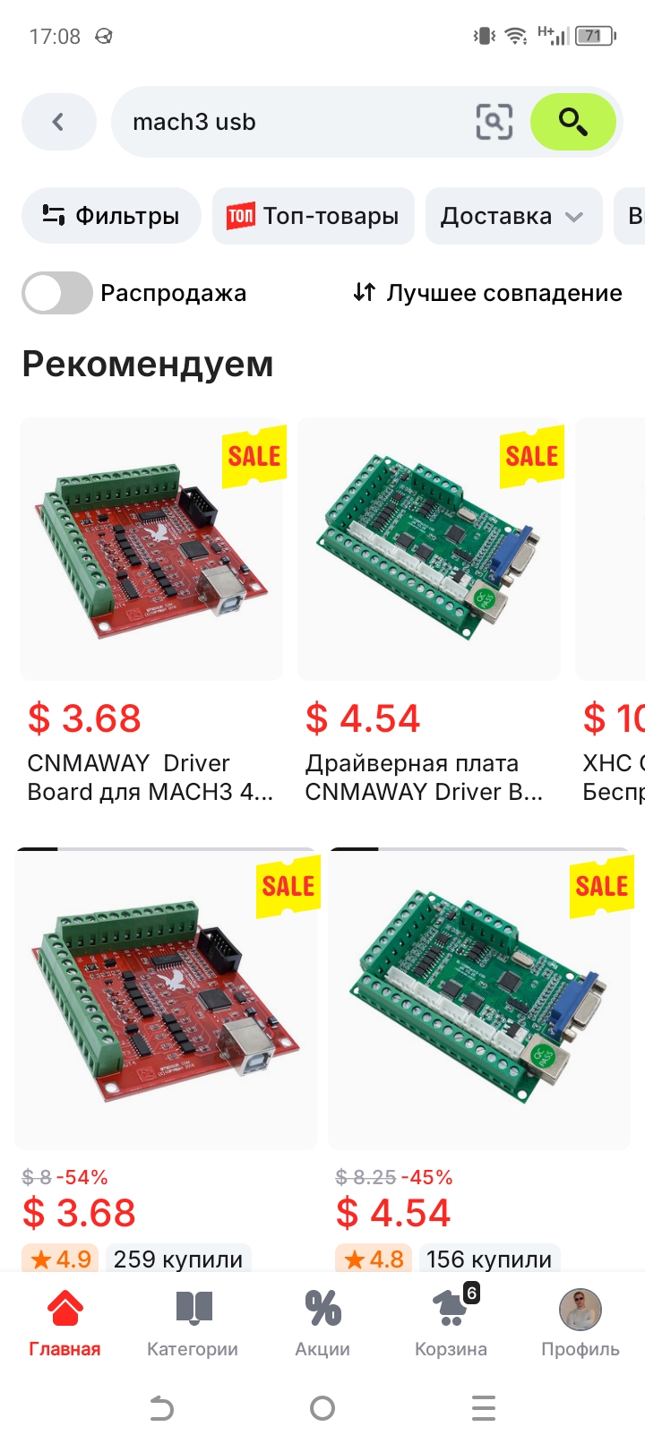

Всем привет.
Народ, подскажите интерфейсную плату на usb для mach3. Проверенную, чтобы можно было без всяких танцев с бубном, выискиванием ошибок в инструкции и пр. подключить и запустить станок.
Пробовал UC300, но что-то там какие-то бока с контролем шпинделя. То не набирает обороты нужные, то останавливается сам по себе(на выходе 0-10в пропадает напряжение). Хочу уйти от LPT, но перебирать какая плата будет точно работать не особо охота.
Re: Интерфейсная плата USB Mach3
Я, обычно, беру разные согласно бюджету. Проверяю все на конкретном оборудовании, оставляю самый подходящий. Если нужен именно USB, надо ещё кабель качественный, короткий, с защитой от наводок

MX_Master писал(а): ↑ кабель качественный, короткий, с защитой от наводок
Те, что в комплекте обычно идут - можно сразу в мусорку?
Тоже посматриваю на эту красную, с ней проблем нет обычно?

Bert писал(а): ↑ Те, что в комплекте обычно идут - можно сразу в мусорку?
пара данных должна быть витая и должен быть экран соединен с корпусами разъемов.
нужен стенд для проверки кабеля без вскрытия))
