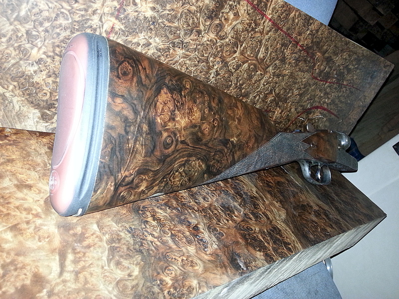

если толщина стенки на боковых сторонах будет большой - смотреться будет топорно
если маленькой и расположение волокон вдоль оси X или Y то слишком хрупкий
нужна составная заготовка с перпендикулярным направлением волокон или очень свилеватая древесина с мелким рисунком типа вот
7722739.jpg (1906 просмотров) <a class='original' href='./download/file.php?id=20299&mode=view' target=_blank>Загрузить оригинал (321.04 КБ)</a>
или очень твердое типа черное дерево
в любом случае потом желательно отварить в смоле
Короче если делать серьезное красивое изделие то цена не меньше 300 $
Имхо если это только это не именной подарок , то проще купить готовый в магазине !
plotik
Сообщения: 421
Репутация: 33
Откуда: Rostov-on-Don
Re: Нужен исполнитель фрезерная обработка по дереву
Сообщение plotik »
А что это за дерево?
romanru1
Сообщения: 576
Репутация: 177
Откуда: Первоуральск
Сообщение romanru1 »
plotik писал(а):А что это за дерево?
березовый кап
