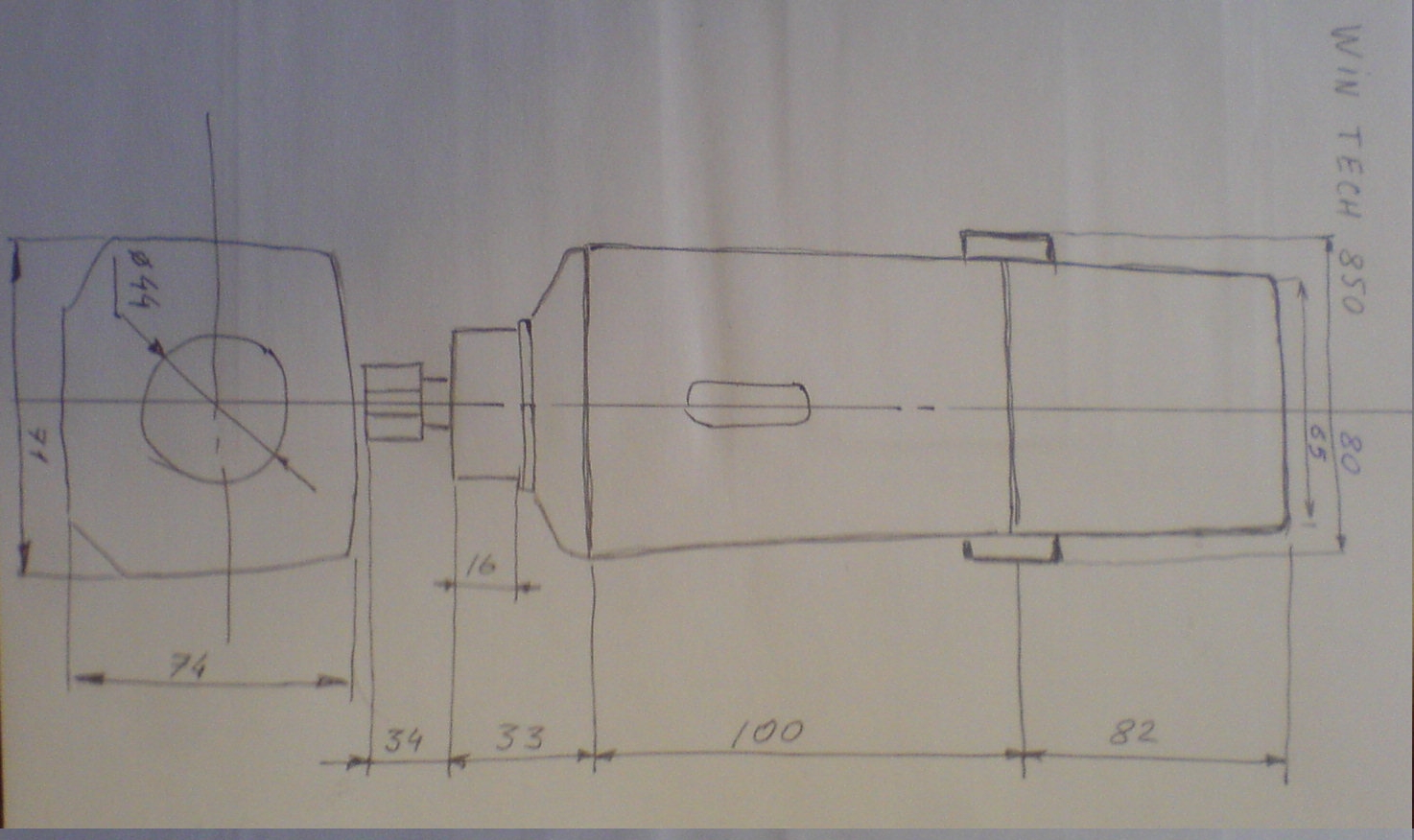

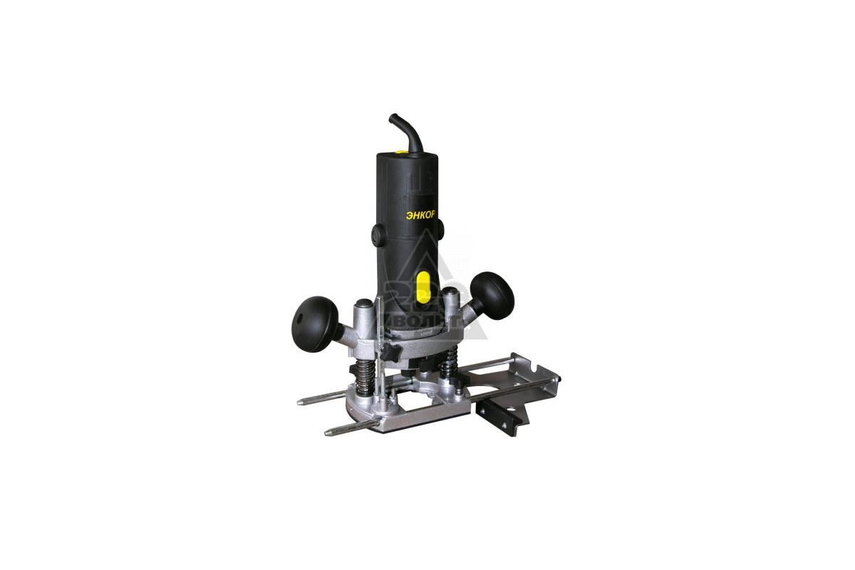

Ув. форумчане, у меня фрезер накрылся, хочу приобрести Энкор ФМЭ-850Вт. У кого такой есть, напишите пожалуйста диаметр под зажим. Гугля не помогла)

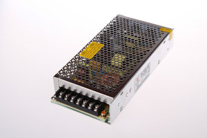

в общем долго долго гуглил) гугл не справился, а вот яндекс смог))) может кому пригодится. И еще вопрос, друзья. Станок дома пилил, всё путём. Отвёз в гараж, трындец, напруга скачет, помехи. Как бюджетно побороть такую дрянь?

Не, отключатся не отключается, работает от и до. Просто размеры гулять начинают, до 1мм погрешности на 100мм реза... Вчера возил обратно домой - всё пучком, отвёз в гараж - опять грешит...

Поясню еще, пылесос в этой же сети включается и отключается. Есть лёгкое ощущение подмаргивания света при вкл/откл пылесоса.

Похоже проседает напряжение. Проверяй проводку вплоть до ввода кабеля. Замеряй напругу во время работы. В гаражах это частое явление. Возможно спасет мощный автотрансформатор, типа того, что раньше выпускали для телевизоров.

какой блок питания на станке?

NightV писал(а):какой блок питания на станке?
24В, 10А, 350Вт китайский
Re: Энкор ФМЭ-850Вт
я так понимаю импульсный...
посмотри напряжение на выходе при моргании
если пляшет, я бы попробовал повесить кондеры помощьнее после БП (50 вольтовые)

NightV писал(а):если пляшет, я бы попробовал повесить кондеры помощьнее после БП (50 вольтовые)
померил тестером, просадка около 1-3 вольт после БП. Какой ёмкости кондёры нужны?
Re: Энкор ФМЭ-850Вт
На входе БП какое напряжение?
Импульсный стабилизированный БП не должен давать такой просадки. Если дает - он не в режиме! Вешать конденсаторы на выход в данном случае не вариант.

Serg-tmn писал(а):Импульсный стабилизированный БП

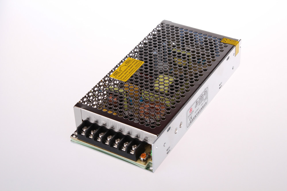

К сожалению я не знаю какой он, импульсный или нет. Вот такой как на картинке.
UPD. Тестер в машине лежал лет пять) им мерил. Видно что батарейка села. Купил крону новую, измерю чуть позже.
1222.JPG (5743 просмотра) <a class='original' href='./download/file.php?id=19448&mode=view' target=_blank>Загрузить оригинал (118.46 КБ)</a>
Re: Энкор ФМЭ-850Вт
это импульсник
просадка импульсом или постояная?
если постояная то там рядом с клемами есть крутик для точного выставления напряжения
Re: Энкор ФМЭ-850Вт
хотя... из-за 1 - 3 не думаю что могут быть проблемы
Re: Энкор ФМЭ-850Вт
medossa писал(а): импульсный или нет. Вот такой как на картинке.
Обычный импульсный стабилизированный БП. Просадку может давать в двух случаях:
1. Срабатывает защита по току (перегрузка)
2. Входное напряжение ниже минимально допустимого значения

в общем напряжение скачет 0,1В каждую секунду/две. Пылесос никак на это не влияет оказывается. Видать по току не хватает БП. У меня два нема23 на 3А и один нема17 на 1,7А. Тока на БП оказывается не 10 а 8,5А. Впритык видать...
Re: Энкор ФМЭ-850Вт
А переменки-то в сети сколько?
medossa писал(а):Впритык видать.
Должно тянуть. Они не все время столько потребляют.
