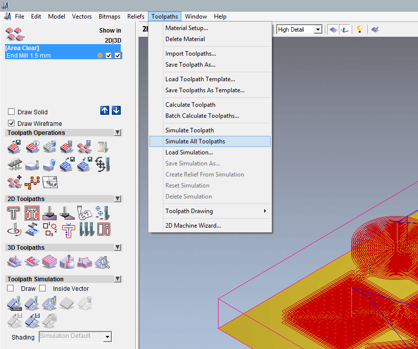

torvn77 писал(а):смотрите Меню-Траектории-Имитация-`Визуализация траектории`
Аааа! понял о чем речь!
Это называется "Симуляция"!
Untitled-1.png (2936 просмотров) <a class='original' href='./download/file.php?id=19376&mode=view' target=_blank>Загрузить оригинал (51.44 КБ)</a>
Я то думал, что речь про фотореалистичный рендеринг. Я еще удивился, что это можно делать в арткаме.
А визуализация траектории действительно не всегда быстро работает, особенно при очень высоком разрешении и с профильными и сферическими фрезами.
torvn77 писал(а):так как не знаю сколько он создаёт при вычеслении потоков,
Я сейчас проверил 2008 арткам, он только в одном потоке проводит симуляцию.
