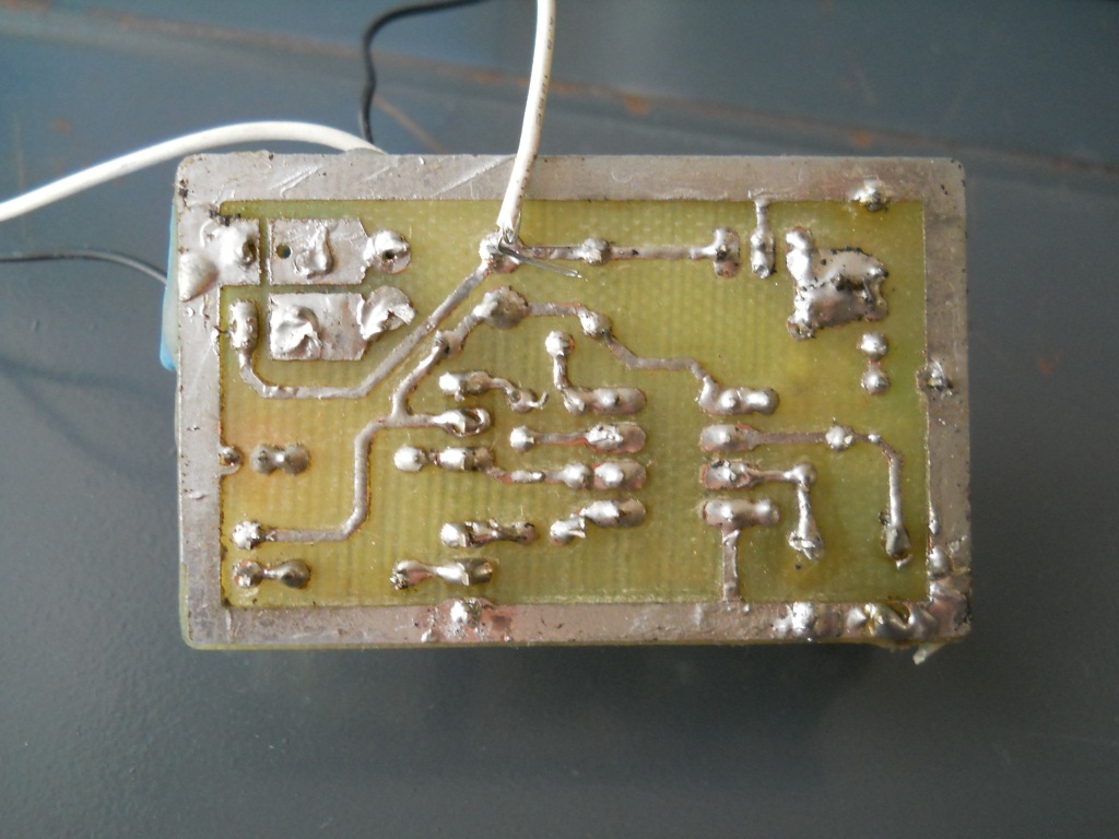

Делал плату в Арткаме.
469541371400378.jpg (10393 просмотра) <a class='original' href='./download/file.php?id=18768&sid=29ea6b5e61893e549f796a5d646addfc&mode=view' target=_blank>Загрузить оригинал (407.79 КБ)</a>
Открыл пару тонкостей.

Выборка делалась гравером, сверление сверлом 0,8 мм, обрезка 2мм кукурузой.
На все про все ушло не более получаса.
Если сделали рисунок из Лайота с невысоким разрешением или инструмент не очень, могут вылезти небольшие косячки, устраняемые легки движением ножа. Или же опять же кому не лень и хоть что-то знает о векторе легко по точкам поправить сами вектора

Размер платы 35х55 мм. О точности обработки судите сами.
