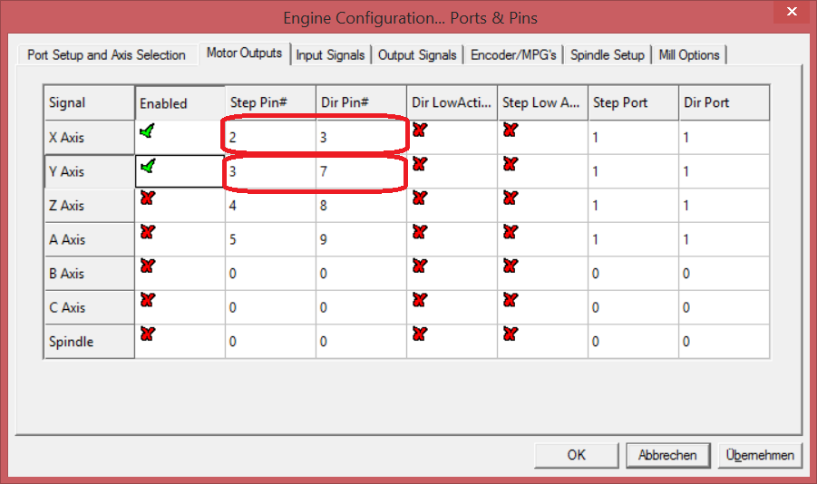

Я загрузил все в Ардуинку, попробовал мигать диодом (получается), обмен данными через протокол ModBus идет, но вот не задача:
для подключения ШД к Ардуинке мне нужно 4 пина, а при настраивании Mac3 в настройках выхода двигателей можно указать только 2:
[1]scrnsht2.png (27114 просмотров) <a class='original' href='./download/file.php?id=26163&mode=view' target=_blank>Загрузить оригинал (71.4 КБ)</a>
Я так понимаю, нужно писать новый Brain (логику управления сигналами) ?
Может кто уже сталкивался с данным вопросом и имеет ссылку на хорошие уроки по настройке Mach3 или же обучения по работе Arduino с Mac3 - буду очень признателен.

Ты хош step/dir через МодБас протащить?

Re: Mach3<-Modbus->Arduino
Jmylia писал(а):означает, чтобы Mach3 через ModBuds говорила Arduino как управлять двигатеями (я так подозреваю step/dir - это оно и есть), тогда да.
считаю что эта идея не фонтан чтобы моторами управлять через МодБас.
Что мешает подключить напрямую к ЛПТ? Драйвер Мача ЛПТ порта как то хитро работает с высоким приоритетом, а вот ЮСБ куды ты подключешь Ардуину непонятно с какими задержками будет работать.

Сообщения: 8167
Репутация: 1589
Сообщение nkp »
в архиве подробный pdf,где автор в частности не рекомендует использовать модбас для шаговиков:
Выделение_084.png (27082 просмотра) <a class='original' href='./download/file.php?id=26167&mode=view' target=_blank>Загрузить оригинал (138 КБ)</a>
в данном случае ардуино применительна для расширения IO, но в случае с шаговиками очевидно является лишним звеном
между Mach3 и драйверами двигателей...
В данном случае у вас ничего не получиться!
Ардуино контроллер с GRBL, и какой либо другой прошивкой сдружить с программой mach что-бы управлять станком не получится.
Использование ардуины в данной теме, с шиной modbus предназначено лишь для руления релешками грубо говоря.
