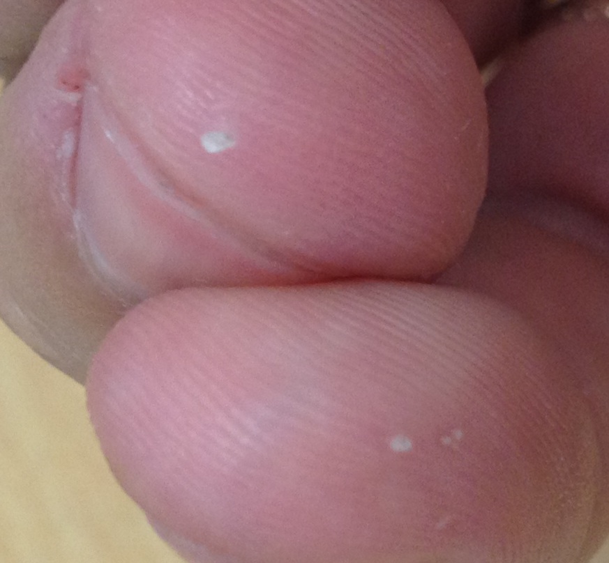

вчера на себе ощутил что такое цапнуть пальцами за две фазы. думал кони двину. но отделался легкими обуглившимися точками на пальцах.
не совать пальцы куда не следует!
работать только на обесточеных сетях!
а началось все как всегда с попытки что-то улучшить/починить.

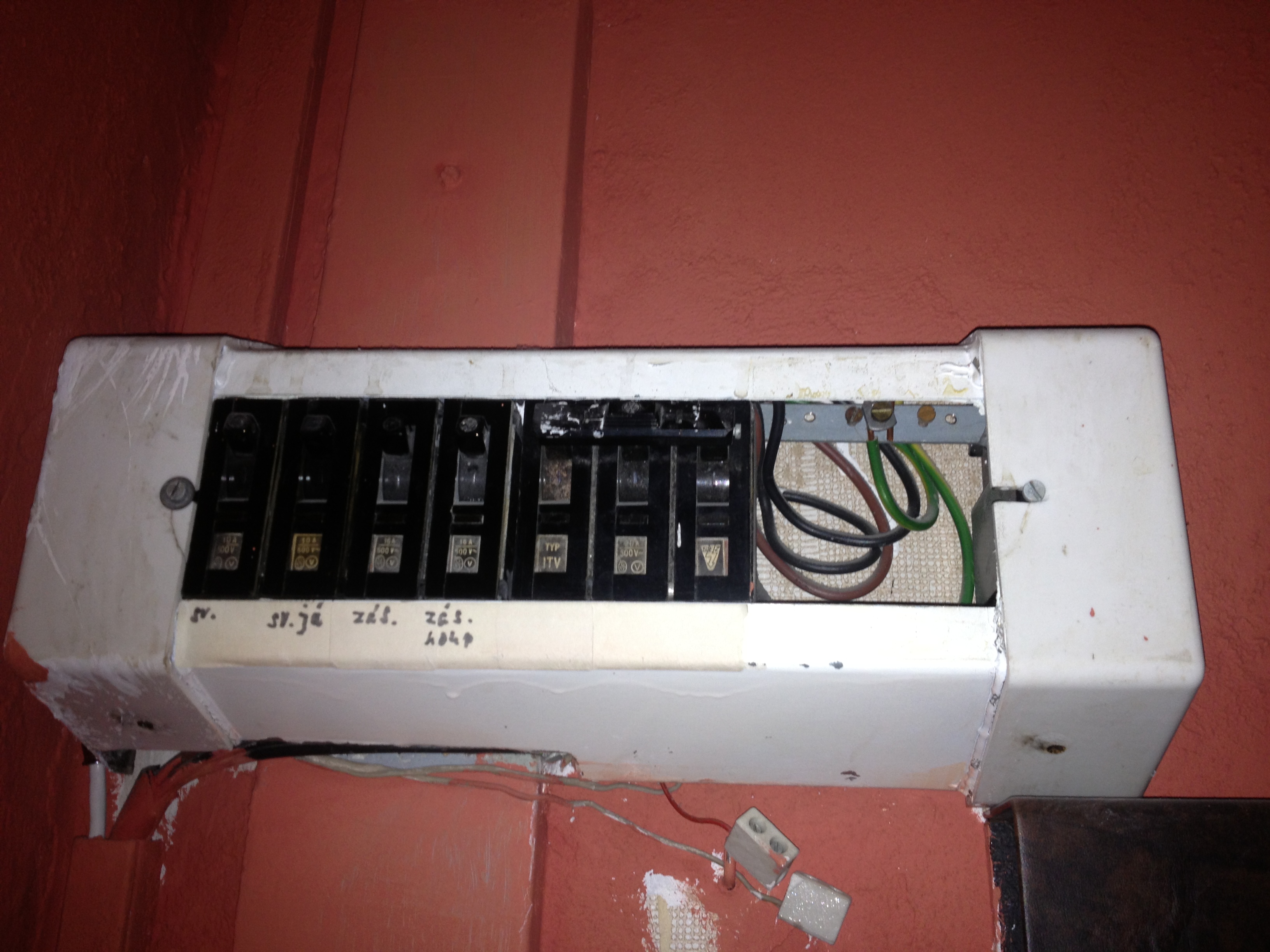

в ванной, в вент. шкафу имеется небольшая электрокакашка (других слов не подберу), где сделана разводка электрики в ванной и кухне
IMG_0621.JPG (2609 просмотров) <a class='original' href='./download/file.php?id=18513&mode=view' target=_blank>Загрузить оригинал (2.62 МБ)</a>
белое г с древними автоматами это на кухню а аккуратный клубок проводов это ванная.
все это барахло запитано от кабеля,миллиметров 20 толшиной, который идет вот от этого щитка в коридоре
IMG_0620.JPG (2609 просмотров) <a class='original' href='./download/file.php?id=18512&mode=view' target=_blank>Загрузить оригинал (1.71 МБ)</a>
ужос просто.

Алексс писал(а):белое г с древними автоматами это на кухню а аккуратный клубок проводов это ванная.
Крутая разводка, пожарников на тебя нету))) Я дома все это каФно давно повыдирал и повыкидал))

Сообщения: 9116
Re: техника безопасности. опять.
Если между двумя пальцами одной руки 220 - скорее всего отделаешься ожогом. Если между руками, или рукой и ногой - русская рулетка, даже если сразу отскочишь. Может начаться фибрилляция желудочков и адью... :(
Это в Чехии так принято - в одном щитке канализация, электричество и газ (желтая труба)?
Сообщения: 21923
Ещё похоже и мусоропровод - большая труба на заднем плане. :) Или это фотик так искажает?
Это наверно "наследие окупации". ;)

IMG_0622.JPG (2563 просмотра) <a class='original' href='./download/file.php?id=18518&mode=view' target=_blank>Загрузить оригинал (131.6 КБ)</a>
потом еще часик как-то было не хорошо.
Serg-tmn писал(а):Это в Чехии так принято
этого я не знаю, но конкретно у меня (у всего стояка) так:
вода, канализация, газ, вентиляция и электрика ее управления в этом коробе.
ну и плюс самолепный дополнительный считок электрики кухни. и строительный мусор еще там хранится от прошлых хозяев.
свиньи бля...
я еще я там шланг от пылесоса храню. очень удобно :freak:
пылесос со шлангом помыл и повесил стекать в мусор. красота :)
UAVpilot писал(а):большая труба на заднем плане
их там две. вентиляция.
офигенно удобно то, что на крыше стоит большой коллективный вентилятор с реле времени, которй можно включить из дома (непонятные коробочки под белым считком). я экспериментально нашел что надо замкнуть чтобы оно включалось.

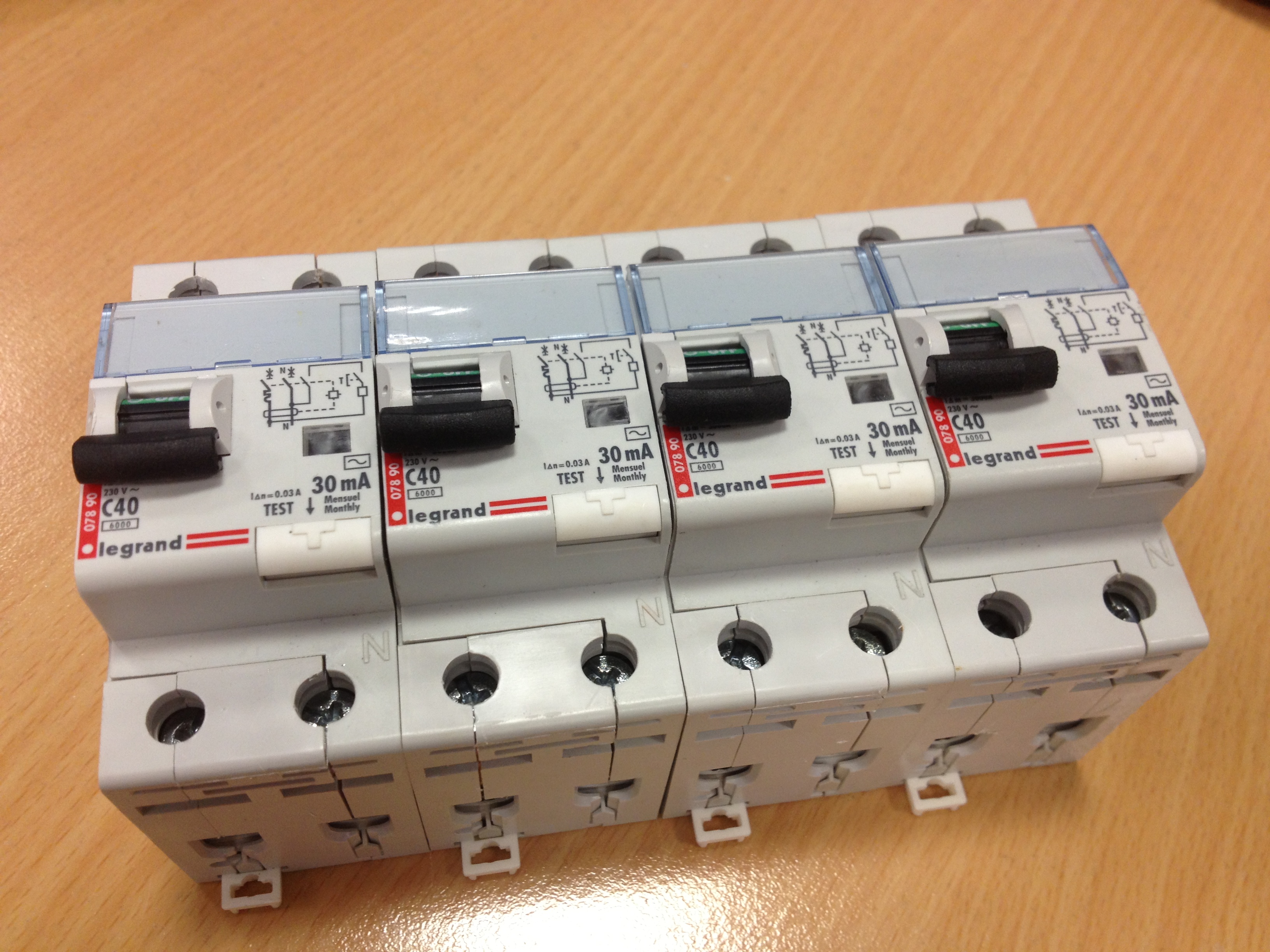

начал затариваться безопасностью :)
IMG_0886[1].JPG (2389 просмотров) <a class='original' href='./download/file.php?id=19250&mode=view' target=_blank>Загрузить оригинал (2.05 МБ)</a>

прикольные, с лейбами
Алексс
Сообщения: 2210
Репутация: 266
Заслуга: IQ32
Откуда: Прага
Сообщение Алексс »
и цена сказочная всего 12евро за штуку. не мог пройти мимо.

только не удивляйся, если УЗО начнет вышибать. это нормально в ванной и кухне. Звучит конечно как бред. Но если вдуматься - оно отстреливает при протекании тока в 30 мА. чутка подуставшая стиралка или печка с полудохлыми конфорками может такой ток обеспечить. А ты будешь нервенно искать, где ты допустил корочун. Выход такой, даже их два. при сработке мерить провода и технику (и чинить соответственно). Либо забить на УЗО и поставить нормальный автомат. С тепловой и электромагнитной отсечкой. НЕ ИЕК. Легранд - зашибаный.
Перед монтажом померь провода на сопротивление изоляции, если они древние и посохшие - возможны танцы с бубном вокруг УЗО.

Сообщения: 21923
elephant007 писал(а):только не удивляйся, если УЗО начнет вышибать. это нормально в ванной и кухне. Звучит конечно как бред. Но если вдуматься - оно отстреливает при протекании тока в 30 мА. чутка подуставшая стиралка или печка с полудохлыми конфорками может такой ток обеспечить.
Это не нормально - это неисправность!

Бывает что у приборов бывает нормальный, нормированный ток утечки. Изоляция ведь не идеальна, и эти утечки могут составить большую часть диапазона отслеживаемого УЗО тока.
И для сработки будет достаточно не 30 мА а всего 3-5мА. И тогда и начинаются ложные срабатывания.
У меня так было, когда дом и мастерская сидели на одном УЗО. В один прекрасный момент оно начало без причины вырубаться. В итоге пришлось ставить два, одно на дом, одно на мастерскую.
Сообщения: 21923
РЕКЛАМА писал(а):Бывает что у приборов бывает нормальный, нормированный ток утечки.
В милиамерах не бывает. Ток от 25 мА смертелен для человека!
Кстати, для ванной и кухни (и прочих влажных помещений) УЗО должно быть не более, чем на 10 мА.
РЕКЛАМА писал(а):В один прекрасный момент оно начало без причины вырубаться.
Без причины они не вырубаются по определению.

ну так если один прибор "фонит" на 2мА, второй на 1.5, в проводке несвежей 0.8 мА на 10 метров, кот нассал на пылесос еще на 3 мА..
Так и насобирается, по отдельности и не выявишь, а УЗО на входе уже унюхало.
