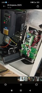

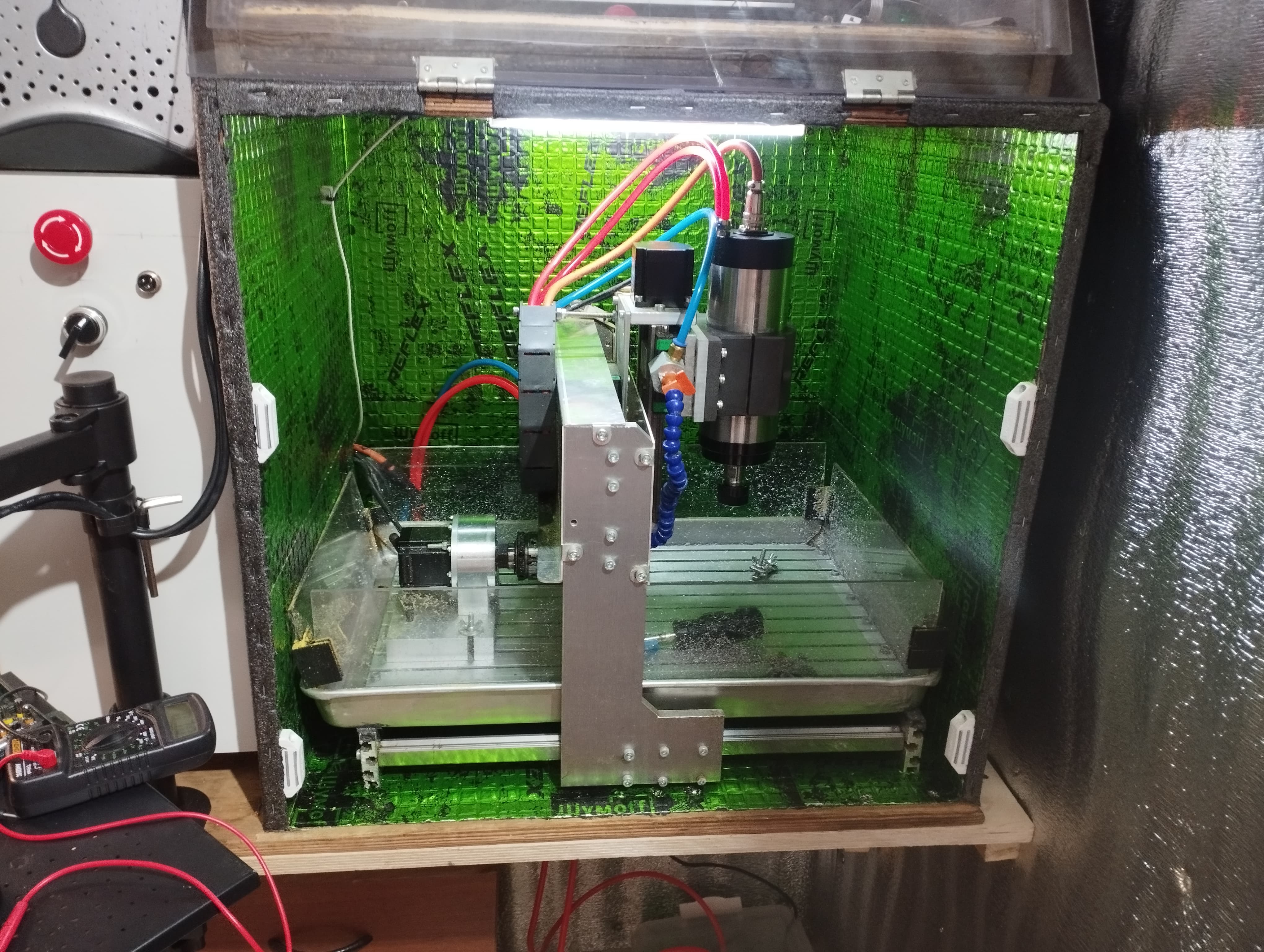

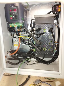

Народ, выручайте, мечтал о шпинделе 2.2 с инвертором) приобрёл наконец то, и столкнулся с такой проблемой... При включении шпинделя(задана 1 секунда задержки) за это время станок хаотично дергается движется и скачет по всем осям пока не запустишь обороты "S" после запуска оборотов помехи исчезают, но при отключении шпинделя "М5" всё повторяется, позиционирование станка сильно сбивается, мозгов не хватает от слова совсем, прилагаю фото, жду ваших решений, критики, советов, что угодно, лишь бы решить проблему ((( Станок звониться полностью(режим прозвонки мультиметра). Дополню, что заземлен экран шпинделя(только со стороны инвертора), электро-шкаф, рама станка, сам инвертор(YL620-A 2.2), блок питания драйверов тоже заземлил, в электрошкафчике не установил сетевой фильтр помех(не знаю как и куда цеплять). Провода шаговиков не экранированные(сечение провода 0.5-0.75 точно не знаю да и ранее на родном Makita 1.5Kw шпинделе всё работало исправно на такой схеме, а после инвертора начались беды)!?!!? Вообщем выручайте!!!!

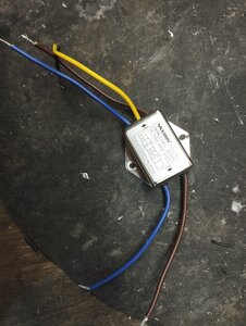

фильтр цеплять на входе питания инвертора
там же простейшая схема
желтый заземление, остальные линия ноль

Фильтр подключал к автомату, что даёт питание на инвертор, но толку нуль

так фильтр не панацея, он только один из кучи экранирования заземления и танцев с бубном, ито не факт что заработает :)
и фильтр без заземления не работает нормально
фильтр желательно включать как можно ближе к инвертеру, провода от инвертера работают как антенны распространяя помехи вокруг
еще и на управляющую электрику желательно через фильтр подавать питание

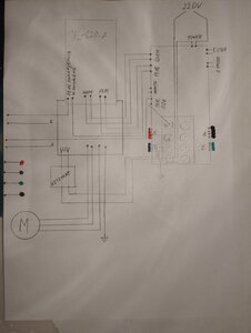

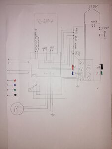

Вот топорная схема моего безобразия... сразу прошу простить меня за некомпетентность в сфере электронщика

1. На схеме не прорисованы проводники заземления, хотя они есть.
2. На схеме не прорисован "экран шпинделя", хотя он существует.
3. На схеме не прорисован источник заземления.
4. На схеме отсутсвуют драйверы, контроллер и блок питания.
5. На схеме отсутвюствует шпиндель.
6. На схеме отсутствует станок.
Блок питания заземлён? Как? Где это нарисовано?

Ну можете уже модернизировать существующую схемв заземления.
Земля входит в этот ящик и попадает сразу на болт "мекки земли", откуда веером (звездой) расходится на всех потребителей земли, среди которых обязательно:
- инвертор;
- импульсные блоки питания;
- заземление станка;
- фильтр помех;
- а также иные потребители, имеющие клемму заземления.
Экран шпинделя заводится на клемму заземления инвертора.
Инвертор подключить через фильтр помех.
Каждый провод 220 точно так же веером расходится от входной колодки по потребителям.
От блока питания также веером на каждого потребителя идет свой провод.
Никаких "проходных" соединений питания, только "веером" (звездой).
Вангую за незаземленный корпус импульсного блока питания.

Импульсный блок питания ? Это тот что питает драйвера? Он заземлен через через питание 220V(взял вилку от старого БП компьютера отрезал и впихнул внутрь корпуса,
третий провод подключил к земле. Корпус управления не переделывал, как китайцы отправили, таким и оставил, только поменял плату USB на LPT
