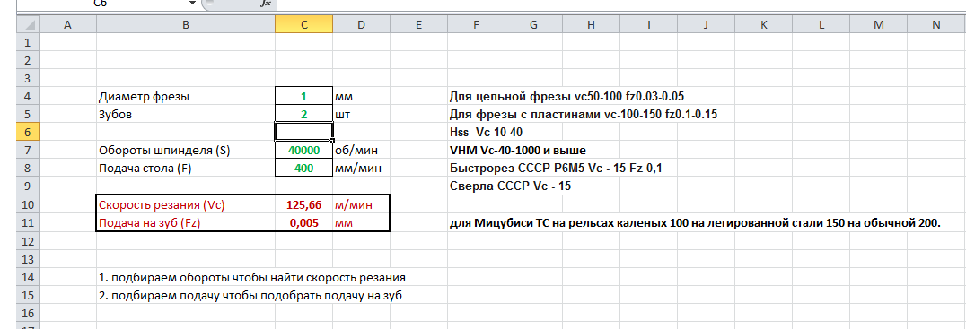

Пытаюсь понять насколько вообще возможно получить "любительский ВСО". Обрабатываемый материал алюминий.
Верно ли я понимаю, что для ВСО по алюминию надо получить скорость резания более 1000м/мин ?
При этом гугл говорит, что у некоторых скорость достигает 5000м/мин ?
Для 1мм фрезы и 40.000 оборотов у меня получается скорость резания 251.2 м/мин, это верно хотя-бы по порядку ?
Неужели нужен шпиндель на 200.000 оборотов :) ? Это что-то нереальное в моём понимании.
На таких скоростях поди нужны суперфрезы итп.
Для 3мм и 40000 оборотов ситуация получше - 753.6м.

Re: ВСО по алюминию мелкими фрезами возможен ?
SVP писал(а):Для 1мм фрезы и 40.000 оборотов у меня получается скорость резания 251.2 м/мин, это верно хотя-бы по порядку ?
у меня так
Расчет Vc.png (3656 просмотров) <a class='original' href='./download/file.php?id=18373&mode=view' target=_blank>Загрузить оригинал (25.35 КБ)</a>
у меня так
О, спасибо большое. Значит где-то я ошибся еще в два раза.
А эээ... ВСО по алюминию точно с 1000м/мин начинается ?
Надо ли сделать вывод, что для фрез менее 3-6мм это неосуществимая идея ?
Дать 300-400.000 оборотов я не вижу возможности
Я вижу, что еще и подача нужна довольно микроскопическая ?
PS. А эээ... экселевский файл с проверенными формулами нельзя получить ?
SVP писал(а):О, спасибо большое. Значит где-то я ошибся еще в два раза.
видать диаметр с радиусом спутал :)

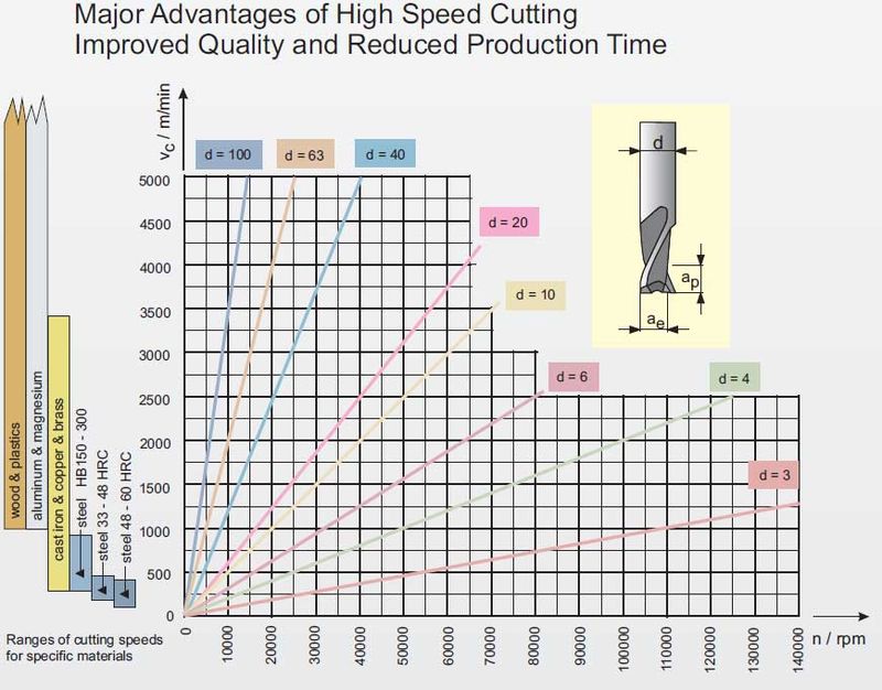

Сообщения: 5886
Спасибо за табличку.
Однако посмотрел на чипмейкере еще.
Что-то для 3мм уже запредельный цифры.
А 1мм выходит в зону обработки алюминия вообще не попадает :(
gallery_2562_564_39154.jpg (3611 просмотров) <a class='original' href='./download/file.php?id=18380&mode=view' target=_blank>Загрузить оригинал (88.89 КБ)</a>

Держите себя в руках. ВСО при вырезании из листового материала... вы хоть представляете как это должно выглядеть в настоящей ВСО?
ВСО это не только большие окружные скорости на конце инструмента!
Тут говорят про ВСО фрезой < 4мм. У тех кто об этом говорит Моросейки, ДМГ,Мазаки и т.п.? Ну хоть на крайняк современные ЧПУ с 30 конусом?
Подачу на зуб у таких фрез смотрели?

Как при нормальной СПИД сломать фрезу не превышая паспортных подач и глубин? Причем на пластике... В инете достаточно видео, где тестируют фрезы. Так вот для примера 12мм фреза на заглублении =>диаметра на полную ширину с максимальной подачей на зуб и максимальной скоростью просаживает обороты у 10-15кВт шпинделей, но сама не ломается. Правда чтоб такие тесты проводить берут ХОРОШИЕ станки.
ИМХО у вас проблема в жесткости. Из-за этого поет фреза -> подача на зуб не равномерная -> выход из пспортной -> поломка фрезы.
michael-yurov писал(а):А думал, что как раз поймал это снижение в кривых Соломона...
Вы нашли режимы на которых Ваш станок может более-менее стабильно работать.
Одни из лучших станкостроительных фирм в мире делают станки с полем 600*400 и весом под 5 тонн. Заявляют про ВСО(спец функции в своих собственных ЧПУ) и т.п. Их конструкторы с опытом в десятилетия и десятком поколений станков... Дебилы? Неучи? Дармоеды?
Многие на форумах еще не поняли, что для ВСО очень важна хорошая жесткость СПИД. На станках которые большинство строит/покупает о ВСО говорить не стоит(скорее даже глупо). Можно говорить о режимах которые они подобрали под возможности своего станка. Ибо ограничивающий фактор это не инструмент, а станок.
