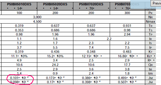

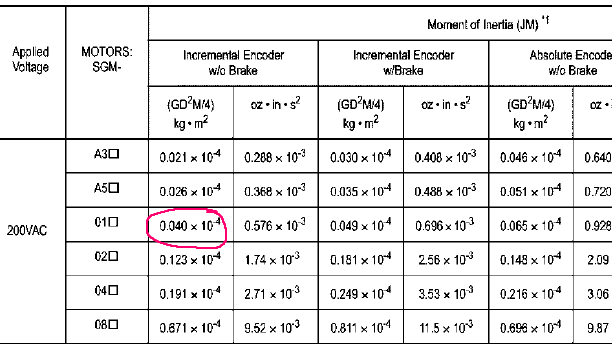

Иногда попадаются на ебее лоты, с приводами Sanyo Denki.
Пытался выяснить чем они отличаются от яскавовских.
Что бросилось в глаза:
yaskawa.png (1558 просмотров) <a class='original' href='./download/file.php?id=18251&mode=view' target=_blank>Загрузить оригинал (15.1 КБ)</a>
Sanyo.png (1558 просмотров) <a class='original' href='./download/file.php?id=18252&mode=view' target=_blank>Загрузить оригинал (15.74 КБ)</a>
Получается 0.04 против 0.1.
Мне под гравировку, соответственно ось Z дергается дай боже туда-сюда.
Верно ли я понимаю, что Sanyo гораздо более тормознуты будут.
Момент вроде бы одинаковый развивают. Редукторы не планирую. (зря конечно, надо бы)
Или не столь страшна оная инерция, чтобы о ней думать ?
Яскавовский вчера по столу прыгал при неверных значениях в пиде...
Странно, что движки с одной мощностью имеют настолько разные параметры.

mooner
Сообщения: 64
Зарегистрирован: 16 ноя 2012, 19:26
Репутация: 10
Откуда: Тольятти
Re: Yaskawa vs Sanyo Denki
Сообщение mooner »
Если я правильно понимаю, то раз вы ищите какой из двигателей быстрее/динамичнее, то следует смотреть на электромеханическую постоянную времени.
А вообще, для гравировки подойдут наверно большинство современных серводвигателей стандартного вида.
