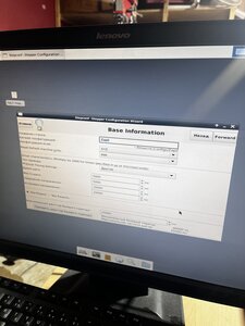

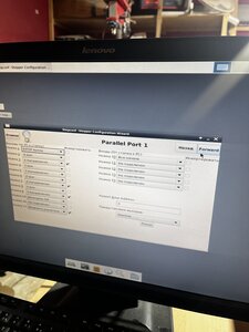

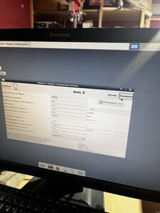

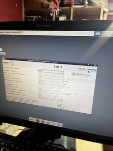

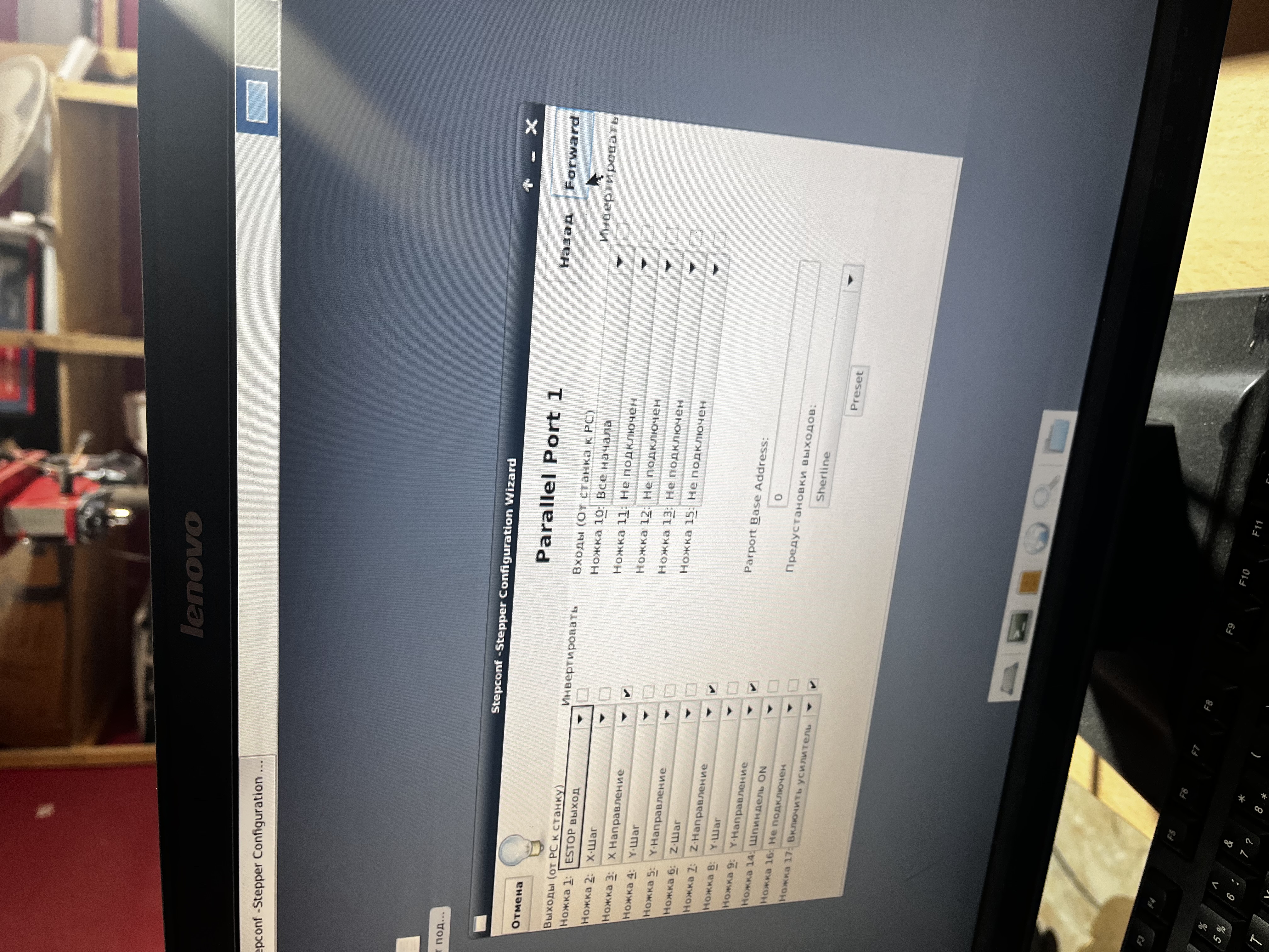

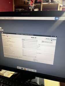

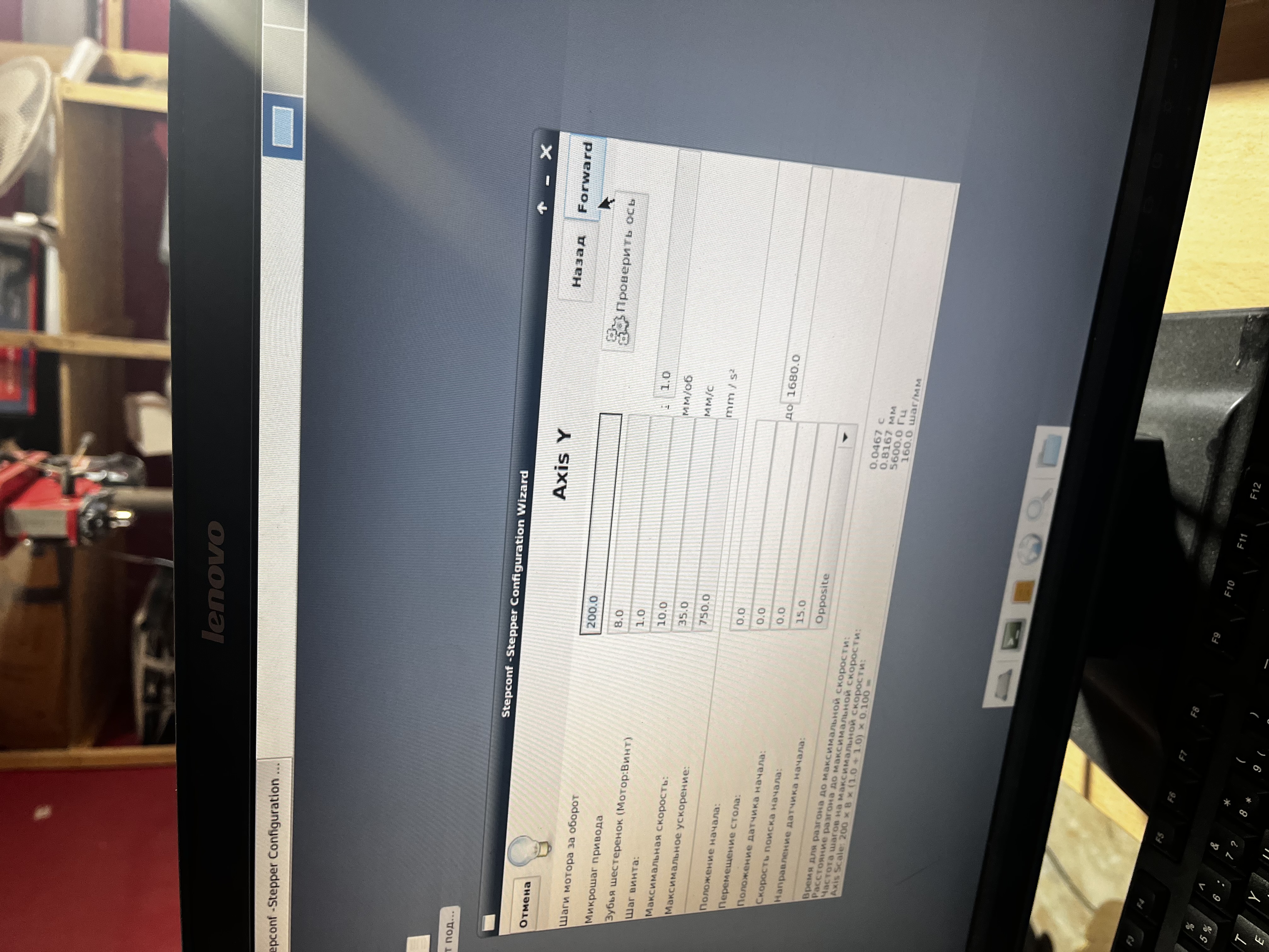

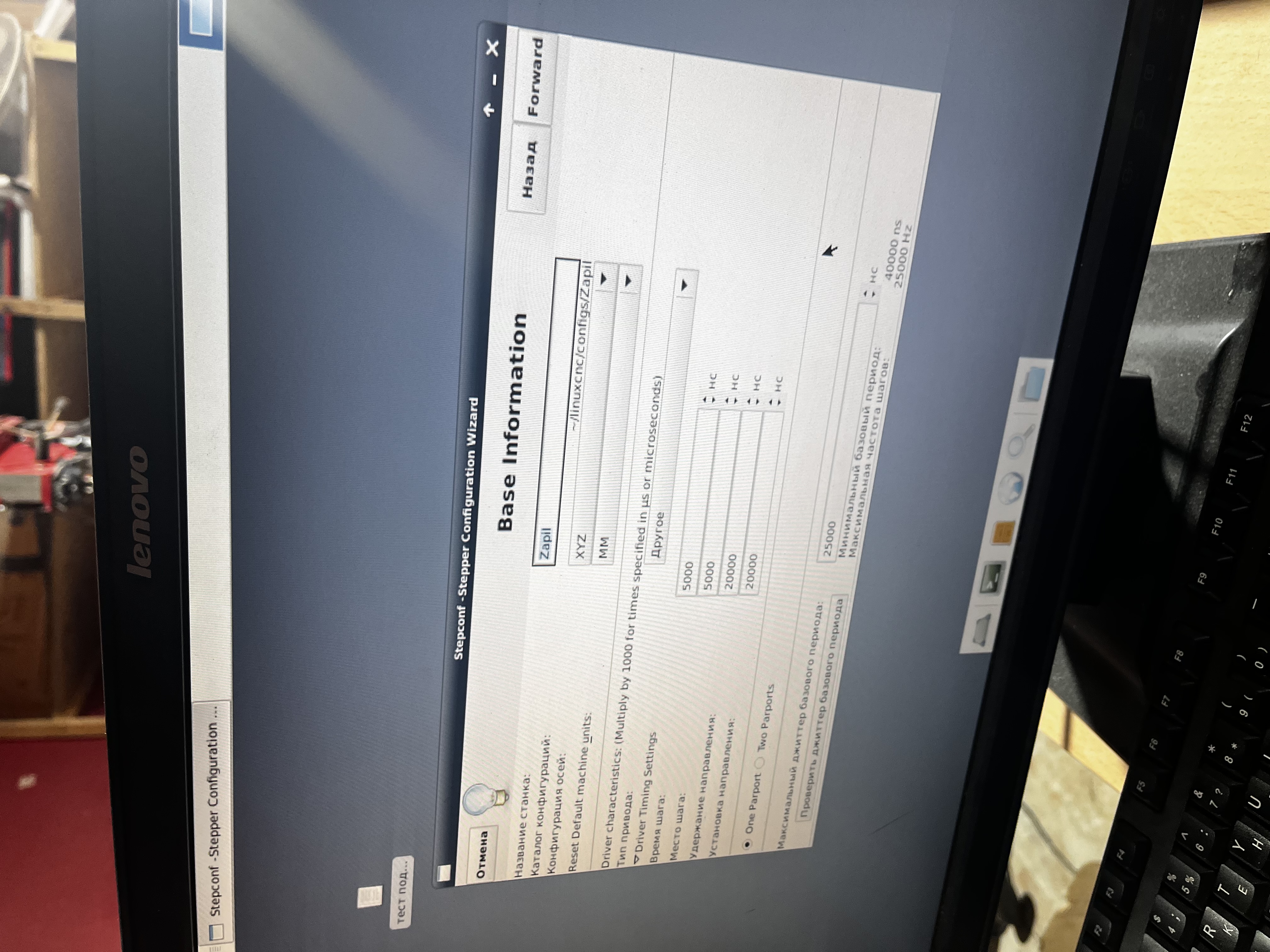

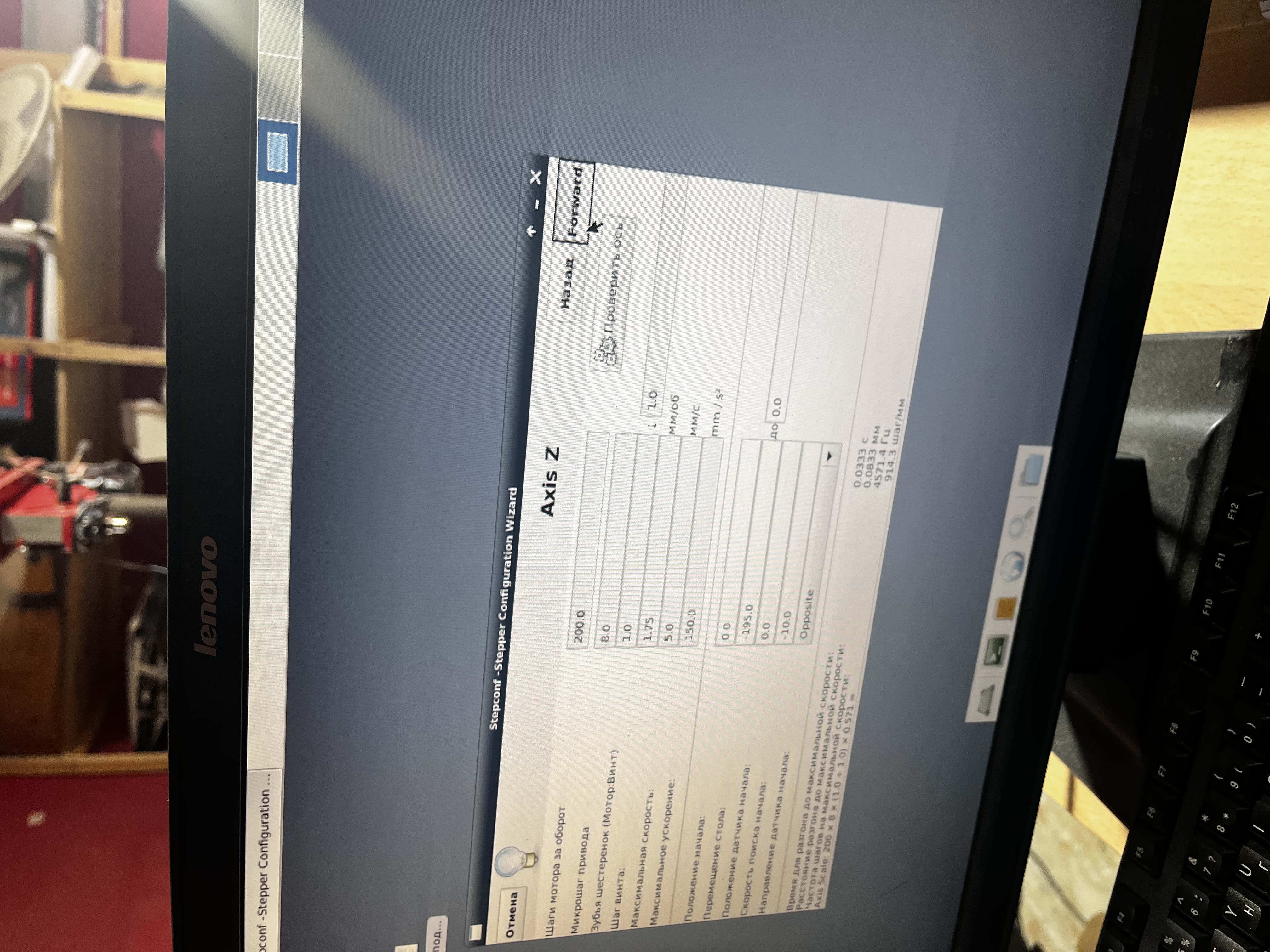

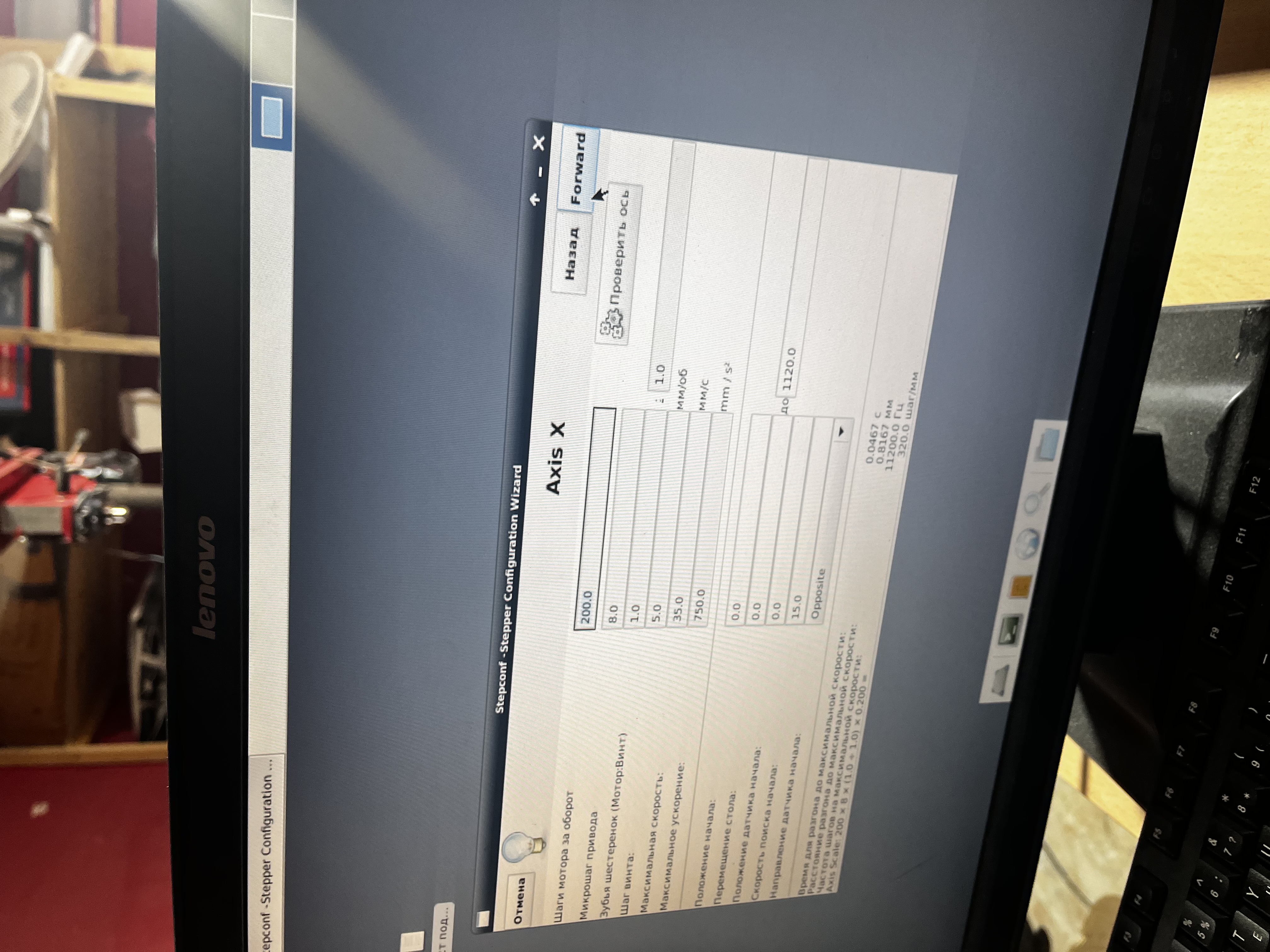

Помогите новичкам. Такое дело. Собрали станок на плате tb6560hq, Linux cnc, швп, 4 двигателя. Проблем вылезло уйма при запуске. На данный момент самая острая проблема, что на табуретке все было нормально. Сейчас решили все спрятать в короб системного блока. Все туда уложили и теперь при запуске шпинделя начинают крутиться движки. При включении платы шпиндель запускается сам, выключаю его «стоп» на частотнике, запускаю программу управления, шпиндель снова включается, выключаю «стоп» на частотнике. Стоит запустить шпиндель с снятым аварийным стопом в программе(при запуске автоматически в аварийном стопе), сразу начинает крутиться и ехать, трястись
