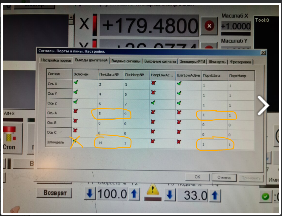

Прошу помощи с настройкой шпинделя в Mach3.
По M3 и по M4 шпиндель вращается в одну сторону, по часовой. Где нужно поправить настройки?

Как подключен частотник шпинделя к плате? Что у тебя в настройках?

Частотника отдельно нет.

Vtoran писал(а): 02 фев 2025, 22:11 Где нужно поправить настройки?
А вобще, если не брать в расчёт mach3, а рассматривать чисто шпиндель, как он вобще в обратную сторону включается? Каким способом?

Он включался в обе стороны. Потом подключили новый комп, настройки Mach3 изменили - стал включаться только по часовой.

Тут надо 2 поставить. То есть по часовой стрелке управляет выход №1, против часовой стрелке будет управлять выход №2
Снимок экрана 2025-02-05 144053.png (4985 просмотров) <a class='original' href='./download/file.php?id=213414&sid=6f52ea9c241fbca87abaac1caf5110bc&mode=view' target=_blank>Загрузить оригинал (827.31 КБ)</a>
Тут надо назначить порт и пин для этих выводов. Сейчас выход №1 назначен на порт1 пин 14. На №2 надо или 16, или 17 поставить. Порт так и будет 1.

Спасибо за ответ, но не помогает. Просто перестал по М4 вращаться.

Vtoran писал(а): по М4 вращаться
тут нули надо поставить

Vtoran писал(а): перестал по М4 вращаться
8 и 9 пин потом надо попробовать, после того что выше

Тоже не помогает

Тогда надо по проводам смотреть.

Проверил провода - был поврежден пин #1 на LPT кабеле. Отремонтировал, в результате шпиндель работает корректно по M3 и по М4 с такими настройками
