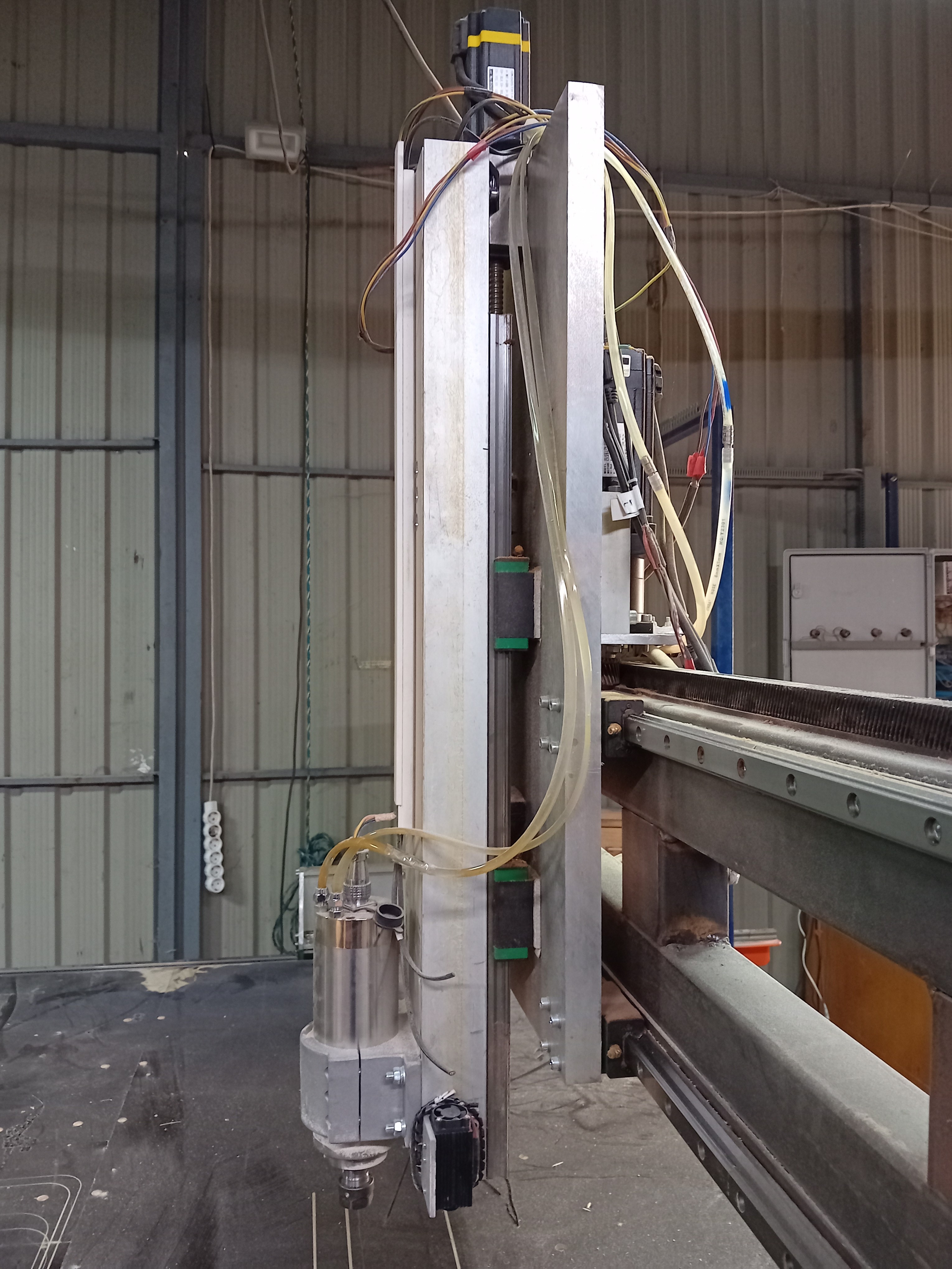

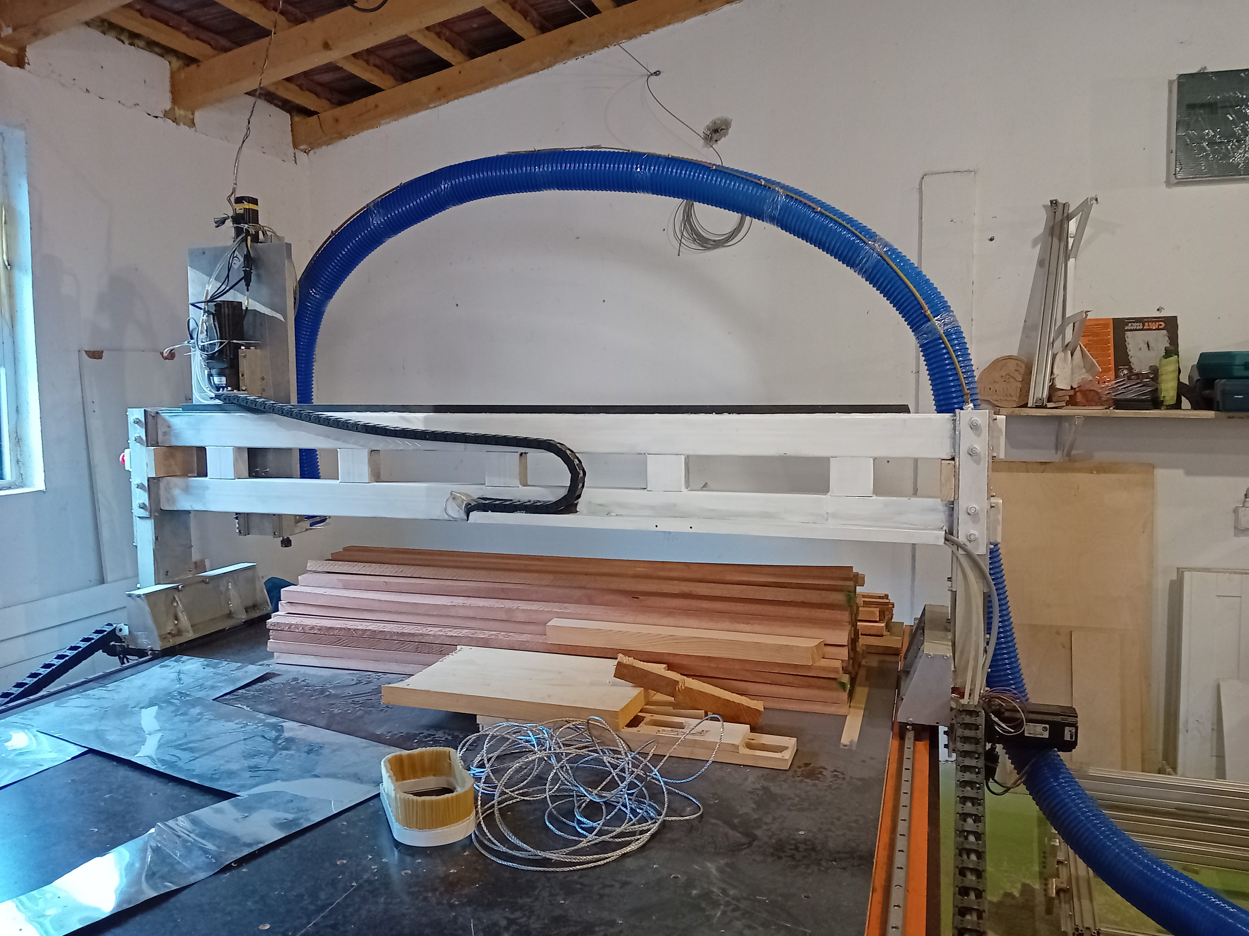

Здравствуйте!
Фрезерую параллельные чёрточки через строго равные промежутки, переворачиваю доску наоборот, снова рисую те же самые чёрточки. По краям всё ок, а в середине они ажно на 2 мм не совпадают (всего ширина 1800 мм). Получается, что по длине оси координата нелинейно распределена. Померял зубчатую рейку - всё ок с точностью 0,1 мм на 150 мм, тогда как по моим расчётам за эти 150 мм координата уплывает на 0,5 мм. Редуктор тоже не виноват - ибо в противном случае была бы характерная периодичность, чего не наблюдается. И с кривизной оси также всё хорошо, по крайней мере не до такой степени, чтобы такую неравномерность давать.
Мач3, плата bsmce04u-pp, привод сервошаговый. Проверял два раза, программу составлял при помощи питоновского скрипта, так что в программе расстояния строго одинаковые. Другую ось пока не проверял, но по ней тоже координаты уплывают на миллиметр.
Кто виноват и что делать?
Заранее благодарен.

Общее фото станка приложите.

lkbyysq писал(а): ↑29 дек 2024, 07:12 Общее фото станка приложите.
20240126_134228_.jpg (2440 просмотров) <a class='original' href='./download/file.php?id=213055&mode=view' target=_blank>Загрузить оригинал (1.91 МБ)</a>
Мерял по оси х, то бишь по длине портала.
sinkacnc писал(а): ↑29 дек 2024, 09:58 Шпиндель прогибает станок в центре?
Ну вот я прикладывал уровни - всё ок. Конечно, это не особо высокоточные измерения, но уж миллиметровую разницу они бы показали, и даже на глаз бы было заметно, я думаю.

По уровню может быть все ровно, портал может скручивать. Мерять нужно по кончику шпинделя и линейке
вот собственно обсуждаемая ось
20231204_100921_.jpg (2413 просмотров) <a class='original' href='./download/file.php?id=213056&mode=view' target=_blank>Загрузить оригинал (1.68 МБ)</a>

lkbyysq
Сообщения: 1723
Репутация: 346
Re: Неравномерность по координате
Сообщение lkbyysq »
Уровни прикладывать - что мертвому припарку.
Уровень максимум можно использовать качестве линейки и только упирая в него индикатор. И только если в него есть вера как в линейку.
Конечно шпиндель однозначно скручивает портал, когда находится не напротив стойки. Величину скручивания оценивать лень. Вангую, что не скручивание виновато в проблеме.
Вангую за просто кривой портал.
Индикатор в шпиндель и катать по линейке.
Кроме того, не верю, что рельсы выставлены "в сотку" по каждой оси. Чтобы быть уверенным в собственных станках, я купил поверочную линейку, пусть и всего лишь двухметровую. На нонешние деньги тыщ 150-200.
Зато знаю, что портал у меня на одном станке кривой на 0.3мм. Знаю в каком месте. Поэтому и не переворачиваю. А если очень надо, то рисую УП так, чтобы компенсировать эти 0.3мм.

wormball писал(а): ↑29 дек 2024, 15:11 вот собственно обсуждаемая ось
Конкретно этому фото не уверен, что выведена "в сотку" поскость XZ. На которой лежат рельсы X. Ну т.е. если рельс на одной трубе горбатит, а на другой в этом месте яма, то кончик фрезы легко уйдет на 1мм, а уровень ничего не "покажет". С переворотом 1+1=2
Сообщения: 2098
Можно даже без линейки обойтись. Натянуть нить по крайним положениям, подвести к центру, заценить отклонение. 1-2мм будет очень хорошо видно даже без измериловки.
Еще вариант - в центре жесткость портала ниже чем по краям, фрезу может отгибать. Сделать проход сначала гравером на глубину в полмиллиметра и затем рядом проход фрезой диаметром скажем в 6мм на глубину 2 миллиметра. Заценить широкую улыбку.
