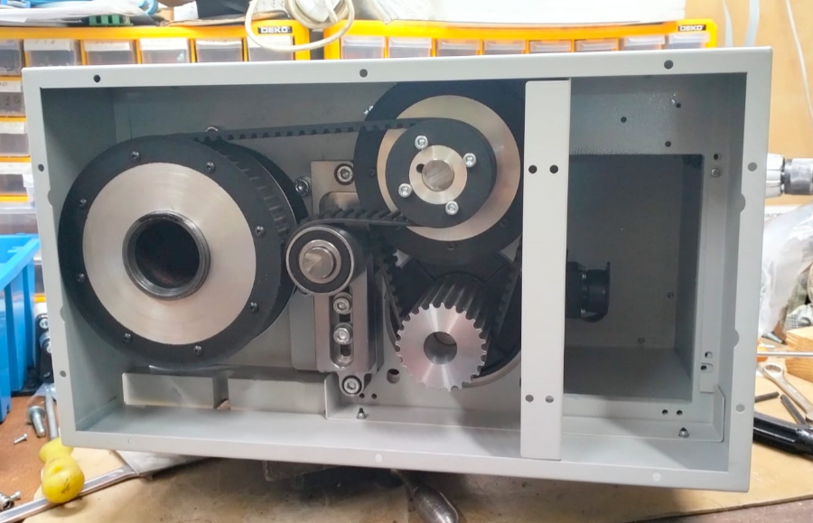

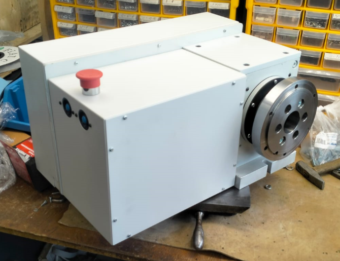

Первое изделие - Блок ТФО-160 готов!
Осталось дождаться окончания работ по блоку управления (ориентировочно конец марта).
Если кому-то нужно ТФО для самостоятельного подключения, или передняя бабка токарника, велком! :)
Эта ТФО под патрон 160 мм.
Сервомотор 130 мм, 1 кВт, 4 Нм.
Две передачи с редукцией 5:1 или 2,5:1, соответственно максимальная скорость до 500 об./мин. или до 1000 об./мин
Проходное отверстие 45 мм.
Пневматический дисковый тормоз для фиксации шпинделя во время фрезеровки.
Датчик нулевого положения.
В комплекте: ТФО, сервомотор, сервоконтроллер, кабели сервы. Цена в таком виде: 200 тыс.
ТФО выполняет функции делительной головки и передней бабки токарного станка. Видео есть выше в теме.
Внешний вид (29028 просмотров) <a class='original' href='./download/file.php?id=213520&mode=view' target=_blank>Загрузить оригинал (542.84 КБ)</a>
Внешний вид
Коробка передач. Переключение осуществляется перекидыванием ремня от большого шкива с верхнего на нижний. (29028 просмотров) <a class='original' href='./download/file.php?id=213521&mode=view' target=_blank>Загрузить оригинал (877.19 КБ)</a>
