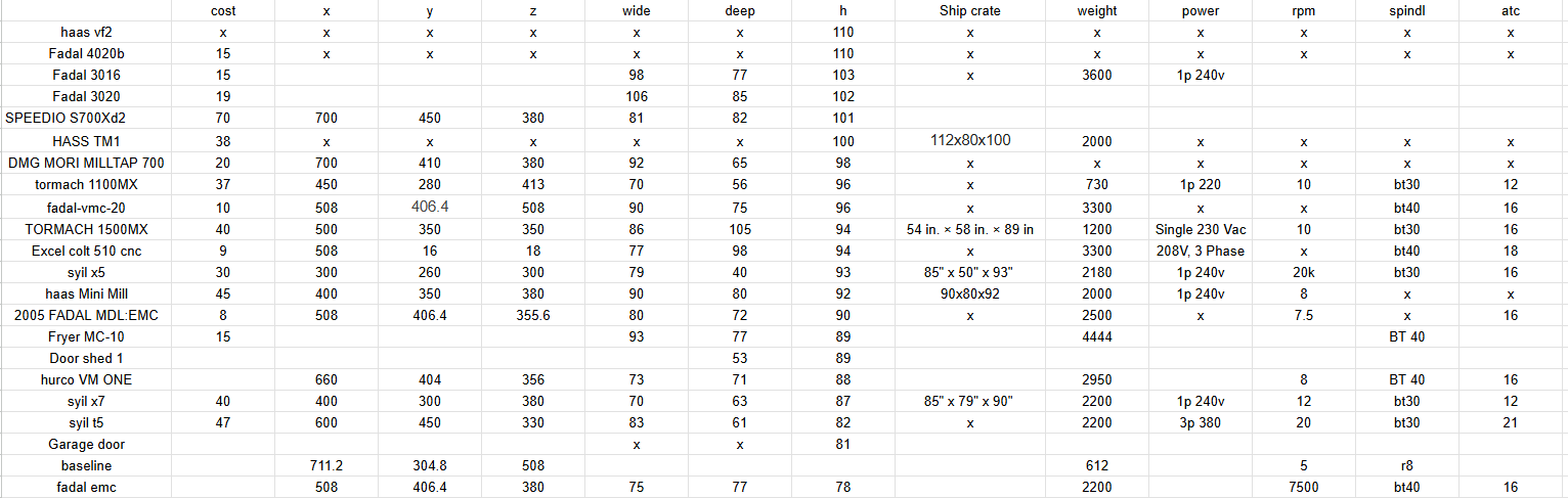

Описание станка, основные характеристики: SYIL X7
Рабочее поле: 400x300x380
Обрабатываемые материалы: 1010-1045, 304, люминий
Чертежи, фото, видео станка: https://us.syil.com/x7
Ориентировочный бюджет: 50k$
Вопросы: Я наигрался со своим хоббийным станком и хотел бы перейти на чот получш.
Основное что меня не устраивает сейчас - мало жесткости, достаточно ощутимые люфты из-за не очень удачной конструкции нынешнего станка, отсутствие автосмены.
БУ я тоже рассматривал но чот сскотно, я полноценных VMC в глаза не видел, не уверен что способен адекватно купить, а логистический оверхед огромный.
Я долго смотрел что влазит в мой бюджет(и гараж) и если не брать БУ и пришел к выводу что это либо HaaS minimill либо SYIL X7.
Основное ограничение - высота гаражной двери, около 82 дюймов и высота потолка, около 96. Если вокруг двери можно что-то придумать то потолок я бы не очень хотел пилить.
Собственно: раскритикуйте выбор.
Очень хотелось бы 3д щуп - вендор предлагает за 5.5к инфракрасный, чот дорого, нет? Сколько стоит адекватный щуп без каких-то заоблачных требований к повторяемости, ну пять соток, положим? Посоветуйте.
Хотелось бы тул сеттер, но то что предлагает вендор стоит 1.5к и судя по отзывам часто ломается. Тоже посоветуйте пожалуйста?
spd.png (42607 просмотров) <a class='original' href='./download/file.php?id=212831&mode=view' target=_blank>Загрузить оригинал (50.61 КБ)</a>
