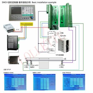

alex_sar
Сообщения: 1863
Репутация: 315
Re: Помощь в разработке
Сообщение alex_sar »
Взять что нибудь типа такого https://directlot.ru/lot.php?id=1473220
кнопками X+ X- Y+ Y- подводите куда надо.
потом запускаете однажды написанную программу с SD карты.
никаких мониторов/компьютеров не нужно.
4-axis-connection-diagram-1024x1024.jpg (2645 просмотров) <a class='original' href='./download/file.php?id=212637&sid=2614c2106bcd58e3f3e1a6af11ffd642&mode=view' target=_blank>Загрузить оригинал (170.87 КБ)</a>
https://www.shaogecnc.com/smc4-4-16a16b/

Сообщение Priboy »
Во...теперь все вроде понятно..спасибо за верное направление..далее сам все додумаю...А на счёт ТЗ..я вроде нормально написал..надо железо и прога для начала...вот и все...Человек реально помог..есть от чего оттолкнуться..Всем спасибо..будем делать...
