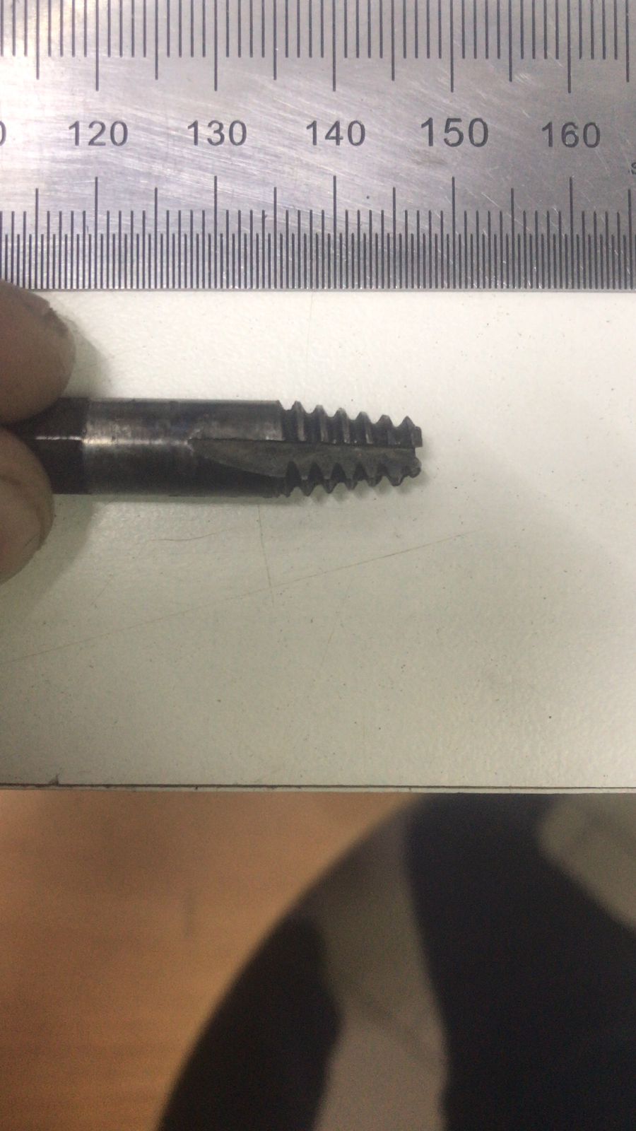

Для хобби понадобился метчик с конусной резьбой для фиксации винта в пластине. Т.е на головке винта и в дырке пластины присутствует конусная резьба. Сам метчик изготовил из стали Х3, пытался закалить и цементировать... естественно все закончилось фиаско. Искал изготовителя (или хоть заколотить правильно), но ценник не хоббийный вовсе.
ПРОШУ помощи...
Конусный метчик с конусом 8 градусов, диаметр малый 2,5 - большой 4 мм. Шаг резьбы 1,75. Глубина 0,8

В каком материале будет резьба?
Нужно попробовать закалку на "ненужном" куске металла заготовки, калится данная сталь или нет.
Цементированых метчиков не видел, все калёные.

Cvazist писал(а): ↑ В каком материале будет резьба?
Титан, сталь.

SivaSDD писал(а): ↑ Титан, сталь.
Тогда нужна хорошая сталь для метчика. Можно заводскому метчику сделать отпуск, изготовить конический и закалить.
Цементация здесь не прокатит.

Сообщение andrey_t »
у метчика с обычной резьбой постепенное нарезание резьбы, плюс черновые чистовые
может и вам надо несколько метчиков, чтобы нарезание шло постепенно
или подумать на нарезание резьбы фрезой на чпу

Cvazist писал(а): ↑ Можно заводскому метчику сделать отпуск, изготовить конический и закалить
Информации как это делать море, но все по разному пишут. Пробовал несколько методов - не получается.
Ткните пальцем как это правильно делать в домашних условиях.
andrey_t писал(а): ↑ фрезой на чпу
Диаметр 2,5мм, а нужно еще меньше. Есть такие фрезы?

SivaSDD писал(а): ↑ Пробовал несколько методов - не получается.
Если самостоятельно:
Прочитать про термообработку стали.
И пробовать, набирать опыт.
Сразу не получится.
Самый лёгкий выход использовать стандартную резьбу.
SivaSDD писал(а): ↑ Диаметр 2,5мм, а нужно еще меньше. Есть такие фрезы?
На али резьбофрезы для М2 есть.
