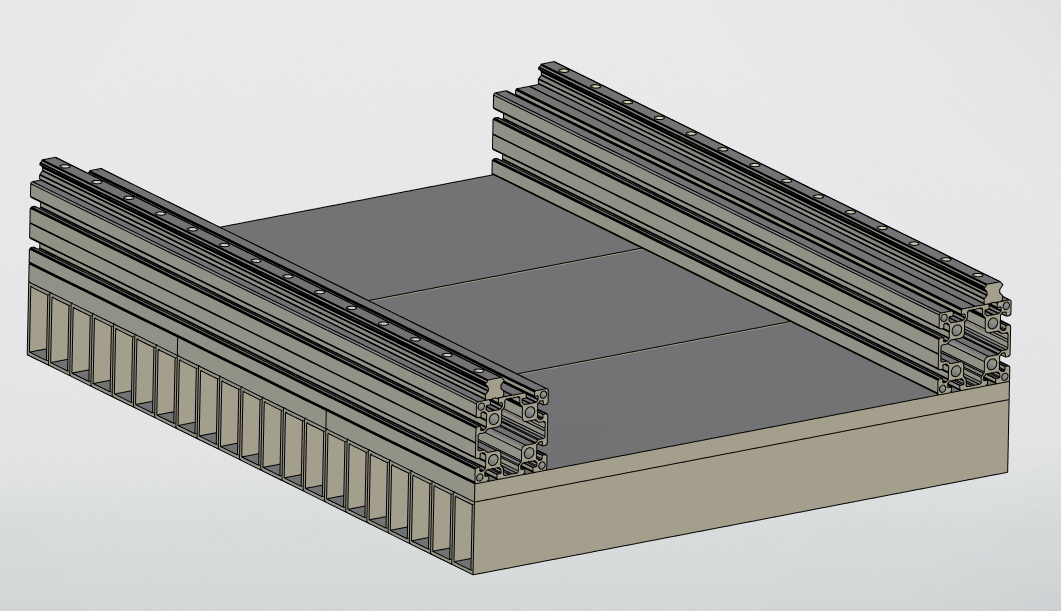

Собираю себе подиумный станок для личного использования на смену уже за много лет уставшему китайцу 6040, вдохновился известным на форуме проектом, но возник вопрос. На портал есть кусок профиля Вектроник, который еще когда то продавали.. покупал большой хлыст, на второй свой станок, остался обрезок, профиль в целом мне нравится, толстая стенка, но его не закрепить в торец, вот пытаюсь придумать какую то разумной сложности систему его монтажа, может быть я плохо смотрю и есть уже какие то готовые решения?
Пока все разрисовано в материале "соберизавода" 90x135" база, сверху 17x135, профиль подиума 90x90, рельсы по X - 25ые, остальное планируется 20ка

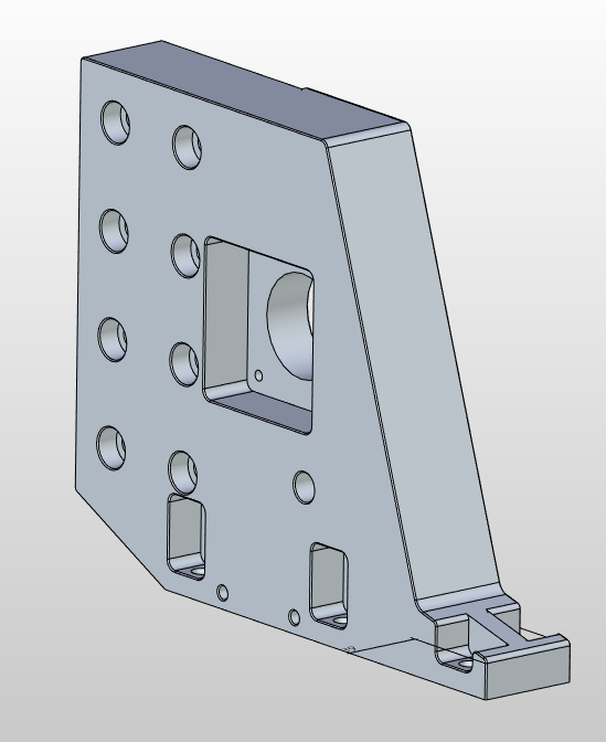

Меня смущает неполная резьба под М8 в самом профиле, хотя когда Наиль его презентовал я так понимаю задумка использовать именно эти отверстия была..
вот попытался придумать из 60ки такую монолитную деталь, ну и пазы в ней по аналогии, но тут прям половину заготовки в труху, сделать можно, но пилить долго и дорого получается.. (4437 просмотров) <a class='original' href='./download/file.php?id=212518&mode=view' target=_blank>Загрузить оригинал (449.81 КБ)</a>
вот такой вот профиль (4437 просмотров) <a class='original' href='./download/file.php?id=212519&mode=view' target=_blank>Загрузить оригинал (773.59 КБ)</a>
это то чем вдохновлялся, классный проект! (4437 просмотров) <a class='original' href='./download/file.php?id=212520&mode=view' target=_blank>Загрузить оригинал (48.66 КБ)</a>
iMaks-RS
Сообщения: 1807
Репутация: 205
Настоящее имя: Maks
Откуда: От туда.
Re: Рисую подиумный станок по алюминию, нужен совет по креплению портала
Сообщение iMaks-RS »
Я бы у Наиля поинтересовался или продал и взять похожий, от Челябинского RSI-LLC.
Этот профиль уже имеет Т-пазы с боков и во внутренней части - для фиксации подшипниковых опор.

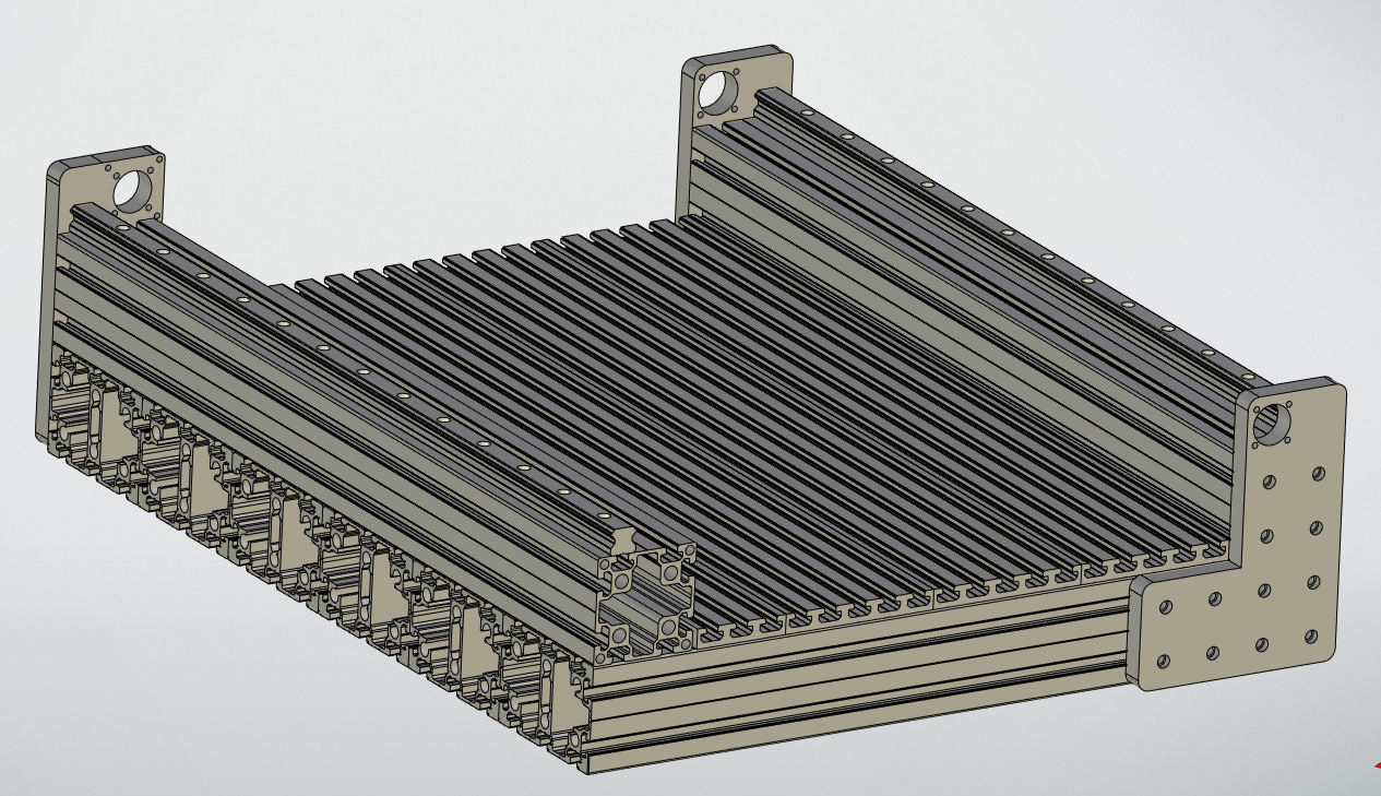

Вот прикинул такие два варианта, один мой первоначальный второй по мотивам станка из соседней ветки =) наверное с плитой 20ой все интереснее выглядит..
12.png (4250 просмотров) <a class='original' href='./download/file.php?id=212536&mode=view' target=_blank>Загрузить оригинал (319.39 КБ)</a>
11.png (4250 просмотров) <a class='original' href='./download/file.php?id=212537&mode=view' target=_blank>Загрузить оригинал (537.46 КБ)</a>

Выглядит оно может и инетерсней, но цена сделает этот интерс сильно меньше, также нужно понимать, что и профиля и плита они крывые по определния (банан, кручение, волна), не надо расчитывать что вам придет все ровное, это сказка. Чтобы это все сделать ровно, нужен другой станок ЧПУ, да еще с большим размером поля. Защита это тоже классная вещь, но ее цена в реализации почти перекрывает стоимость ШВП и направляющих с каретками. Поверьте, если вам достаточно поля 500х400, берите чугунную станину готовую за 160 тыс. и у вас уже готовый станок, так там на этой станине защиту также можно реализовать без особых проблем, так еще и автосмену сделать проще. Ноги портала там выше, но они жесткие, будет не хуже чем тут точно. ШВП по Х одна, не нужно потом думать и мумукаться с выравниванием портала.

evilruff писал(а): с плитой 20ой все интереснее выглядит..
если вместо 20мм с одной стороны привинтить 2 плиты по 10 сверху и снизу - жесткость стола будет сильно выше, вероятно в разы. ну или как вариант сверху Тстол, а снизу 10мм плита.
на жесткость работают поверхности. то что внутри - должно лишь удерживать дистанцию между ними.
тогда почему бы в качестве спейсера не использовать трубы а не профили?
вообще в солидворкс например есть симуляция - хорошо исправляет жизненный опыт по части жесткости конструкций
чугун не сильно жестче сплавов алюминия. ну типа на 30% жестче хоть того же силумина . и силуминовая плита толще всего на 10% уже обгонит чугунную по жесткости.
evilruff писал(а): выровнять базу после скручивания
вот пазы бы под рельсы фрезернуть на большом ровном станке, чтобы их только привинтить осталось. а стол потом сам станок подровняет если нужно
полистал инет - промышленные портальные станки с "бортами" существуют. но их меньше и в каком случае такая конструкция предпочтительнее самому интересно.
