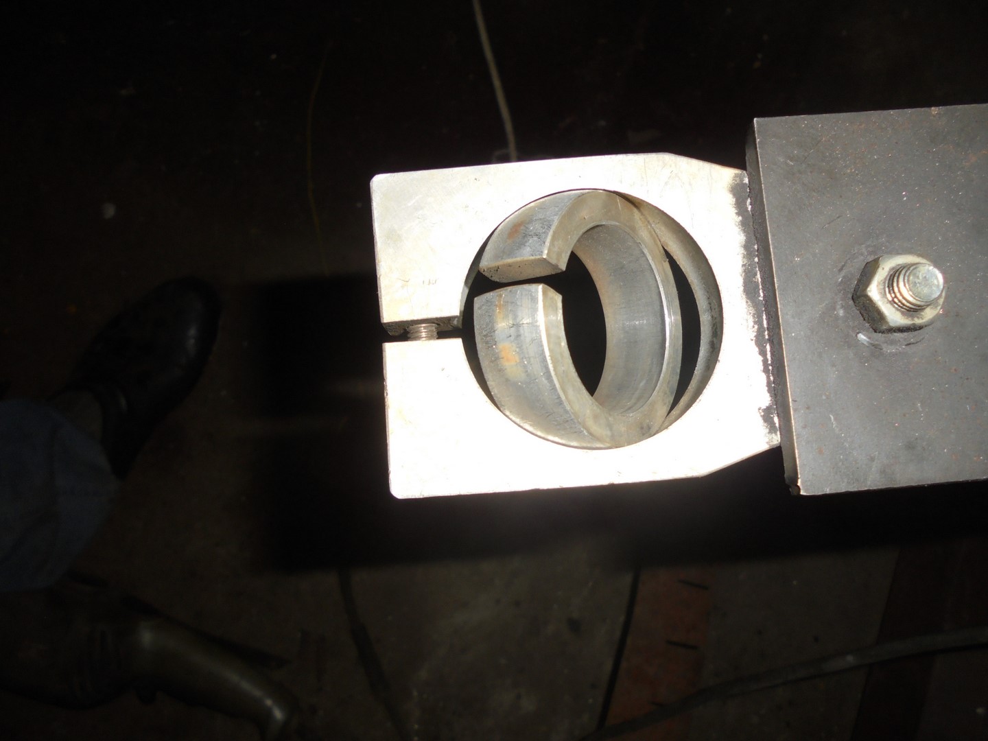

Ребят давайте обсудим тему по поводу крепления плазмотрона, так как оказывается что надо регулировать резак для красивых отверстий!!! У кого какие будут предложения, может кто уже реализовал?

а какой у вас плазмотрон?
Re: Как правильно закрепить плазмотрон???
artem44ik писал(а): У кого какие будут предложения, может кто уже реализовал?

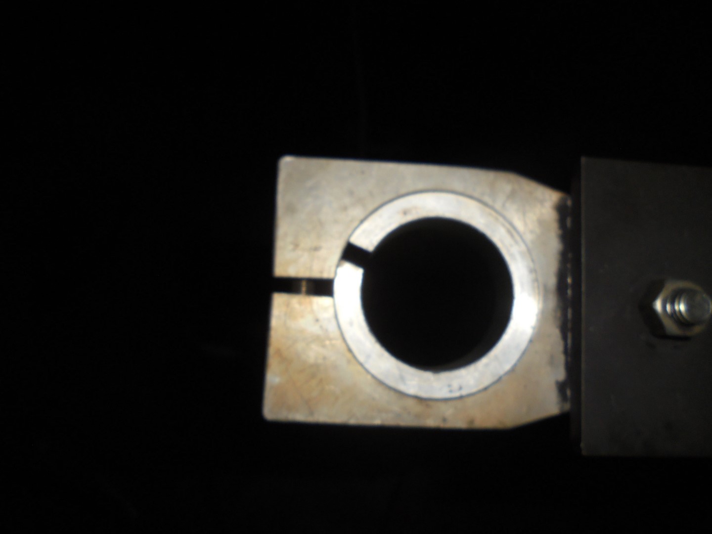

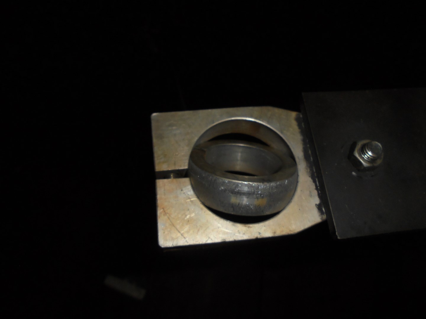

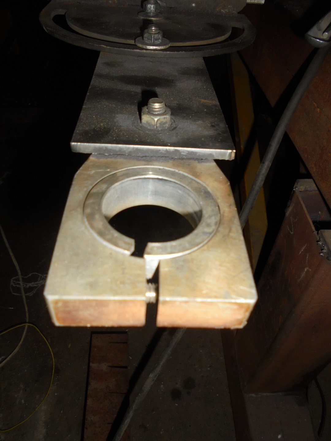

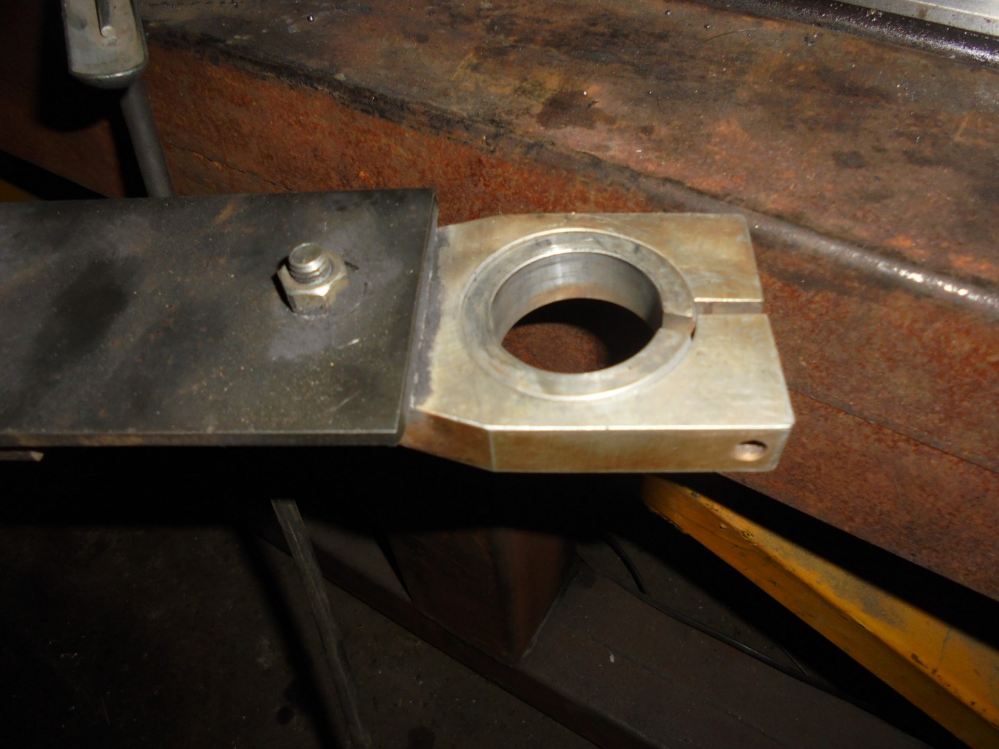

У нас есть два варианта:
1. Две пластины в центре шарик и 4мя болтами стягиваются пластины. Одна пластина крепится к станку, на другую вешается плазматрон. Не равномерным затягиванием болтов регулируем наклон. Схема такая как здесь Re: BallBar (cчитать данные по RS232 и нарисовать график LCN #91
2. Шар в центр которого просверлено отверстие под плазматрон. Вставляется плотноплазматрон. Шар зажимается в хомуте. Винтик ослабили, наклонили куды нужно затянули.
