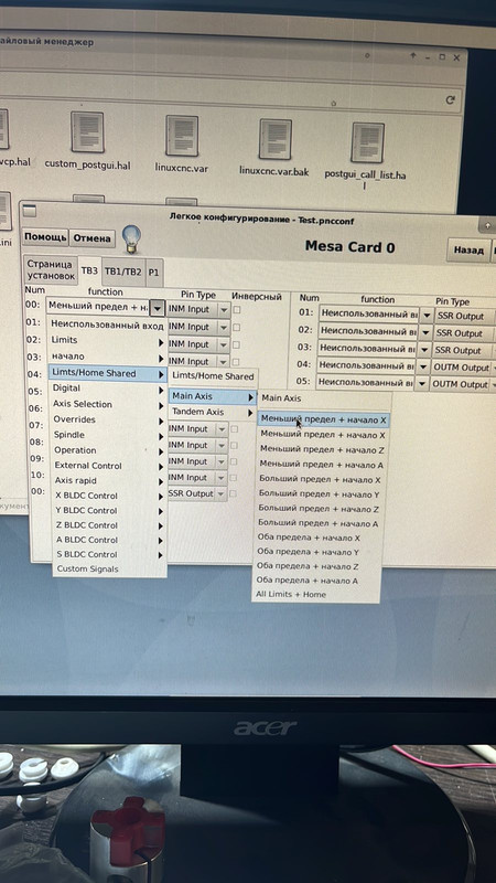

С моторами разодрался, вернее с механикой работы программы. Дело было в том, что первым делом после запуска программы нужно обнулить станок и тогда все управляется как положено. И тут сразу выскакивает второй вопрос с лимитами +хоум, большие и малые лимиты, хз полное!)

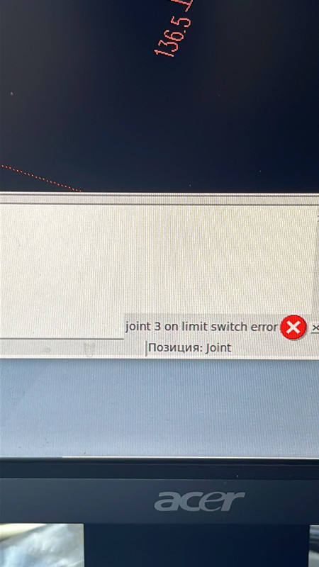

Попробовал, не получается, вернее делал след.: пины на концивиках использую от 0-3 x0 y1 y2 z3. Запускаю программу говорю в дом, отрабатывает первой Z конечно, первое срабатывание и второе - подгонка. и ошибка.
Перепробовал кучу вариантов не получается +- одно и тоже. Концевики рабочие все норм, диоды на плате загораются, использую NPN NO при 12вольтах.
Ваши файлики читал, пытался найти ответ, но увы, сложно это мой первый опыт linuxcnc.
Перепробовал кучу вариантов не получается +- одно и тоже. Концевики рабочие все норм, диоды на плате загораются, использую NPN NO при 12вольтах.Ваши файлики читал, пытался найти ответ, но увы, сложно это мой первый опыт linuxcnc.

Вопрос решил, все банально просто оказалось. Нужно было в назначениях просто поставить HOME, а не Limit+Home. Вероятно ошибка какая-то в программе.
