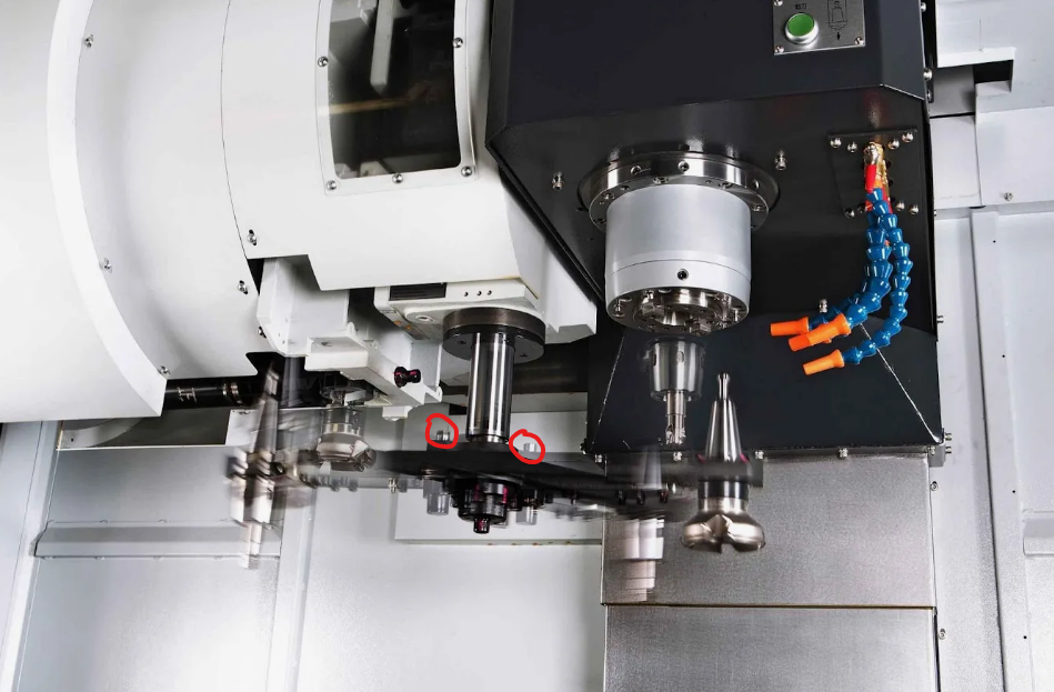

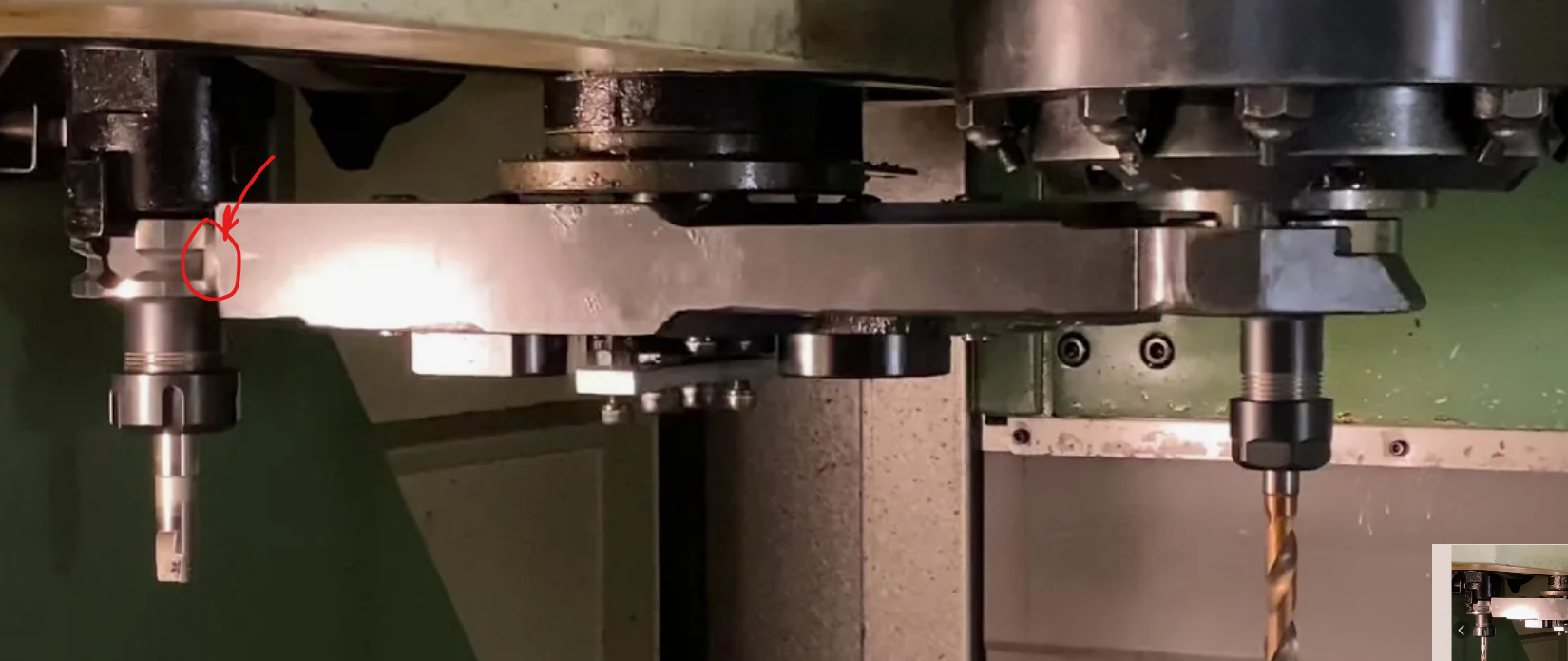

В лапе может быть проблема. Сверху есть толкатель. Если его нажать инструмент свободно руками ставится-снимается?

Евжений писал(а): ↑03 мар 2024, 11:40 В лапе может быть проблема. Сверху есть толкатель. Если его нажать инструмент свободно руками ставится-снимается?
Да, всё прекрасно, в поднятом положении руки инструмент свободно заходит и достаётся

nickigo писал(а): ↑ поднятом положении руки инструмент свободно заходит и достаётся
Не понял как в этом убедились.

Убедился что спокойно входит и выходит в положении покоя, эти штифты нажаты, просто вставил оправку. При опущенной ори работают т.к. неделю назад выключили свет при смене и инструмент был в положении смены. Тогда нажав штифт его извлёк
