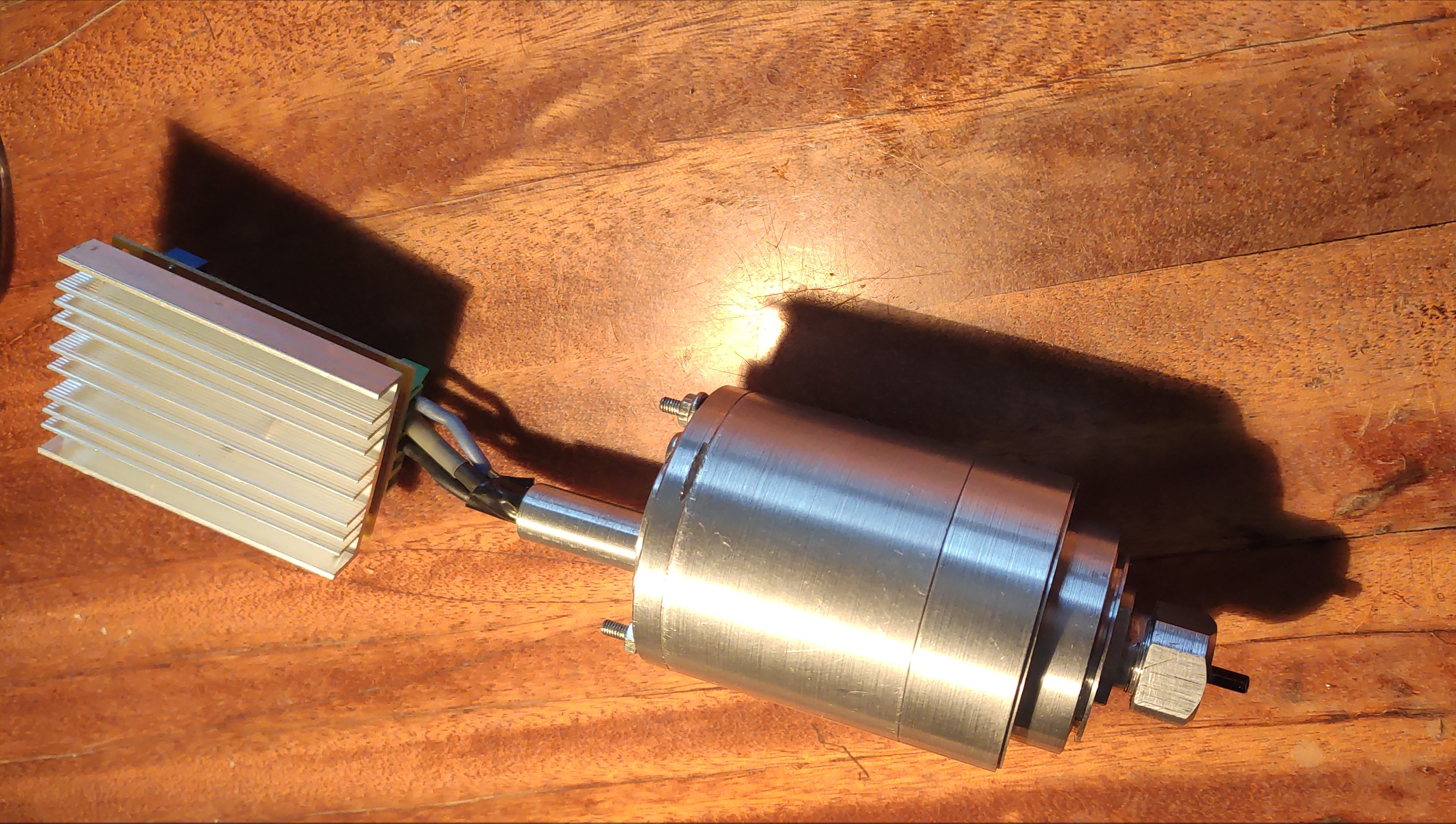

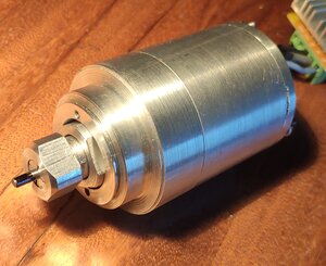

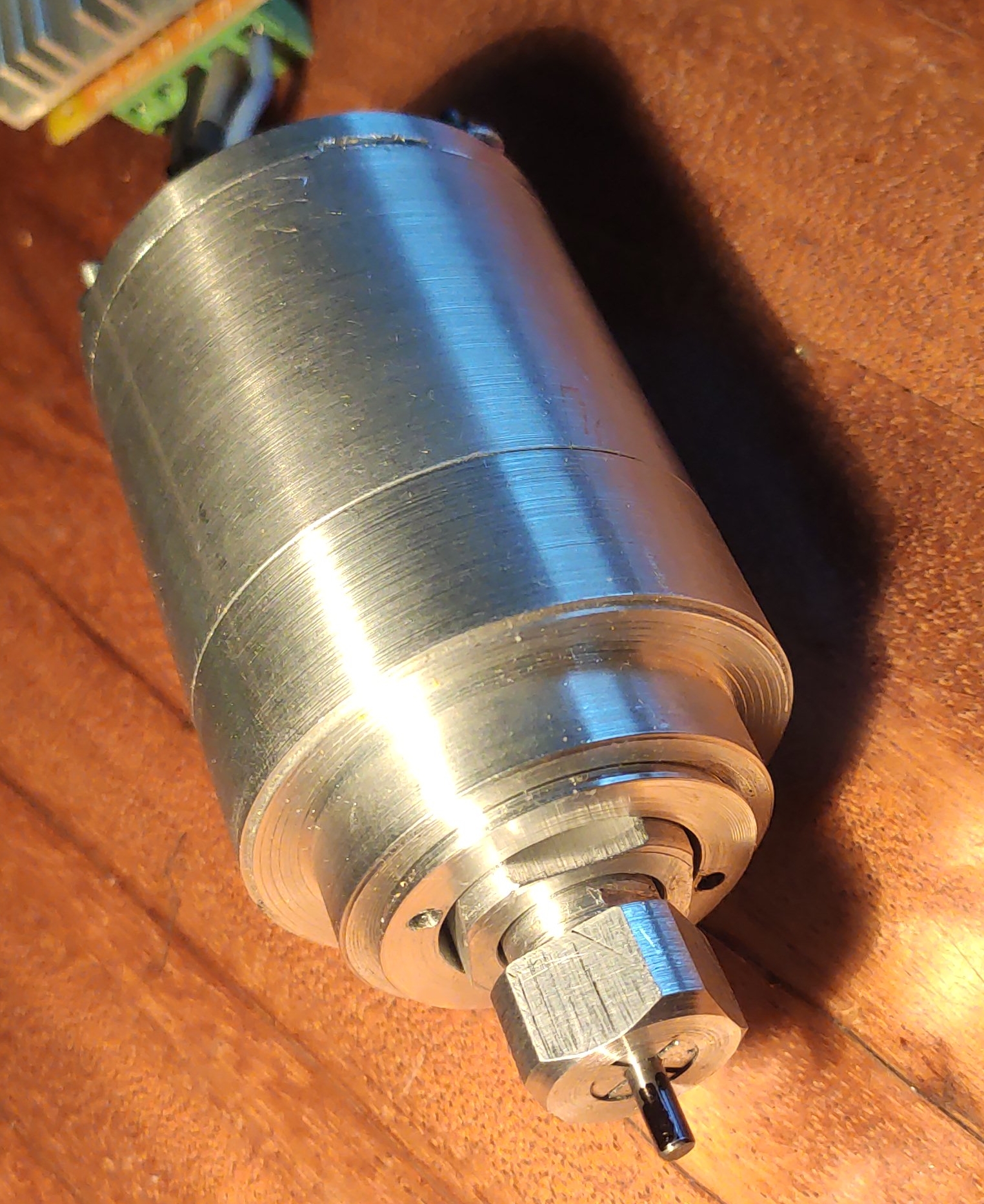

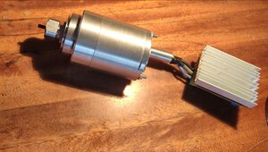

я его уже приспосабливал во фрезерную приставку к тв4.Цанги под 3-4мм сам могу сделать,уже делал к er11.Не знаю как у него с подшипниками,в деревне сейчас.Но сделан качественно.Громоздкий конечно и шумный.Зато покупать не надо.Есть альтернатива,сделал недавно шпиндель из безщеточного движка от акб перфоратора,20000 об. на 20в.Сначала на двух подшипниках 15х32х11 и родном 6х19х5собрал,но греются они дико на больших оборотах.Оставил 15х9х28 и 6х19х5,смазка маслом,терпимо греется,берет при разогретой смазке на холостых 20в 2.6А.Хотелось минимальной шумности,поэтому крыльчатку убрал,но придется видимо ставить.Патрон,цанга,гайки все самодельное,биение фрезы 0.04мм,токарник тв4 не очень точный.Ротор сбалансировал ,не идеально правда,подшипник крупный ,от него шумы на датчике приличные.Осевой люфт гайкой выбирается
