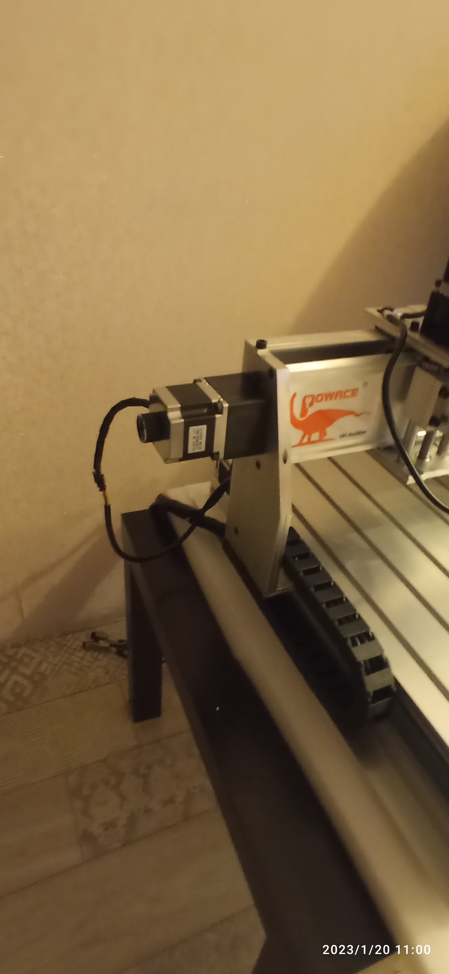

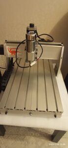

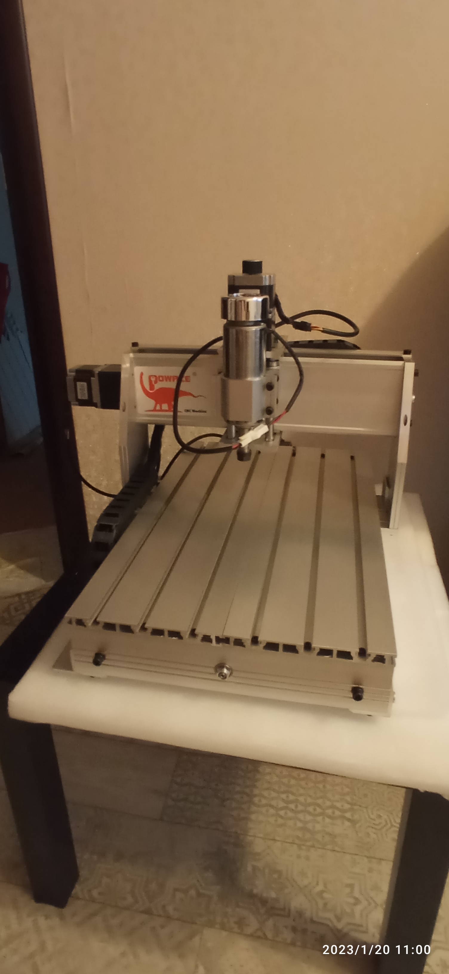

Всем здравствуйте!!!
Подскажите, пожалуйста.
Есть ЧПУ станок из Китая CNC3040.
Шпиндель 500 ватт.
Шаговые двигатели nema 23.
Хочу купить шпиндель на 1.5 КВ.
Вопрос: Увеличится скорость обработки модели?
Чистота обработки?
Какие плюсы от увеличение мощности шпинделя?
Я понимаю что и 500 ватт можно работать быстрее. Но хочется у шатать ЧПУ.
Материал обработки, дуб,ель, берёза.
Всем спасибо!!!

Скорость обработки зависит от того какая скорость подачи и глубина указаны в Уп. Шпиндель если маломощный может заткнеткнуться остановится и сломает фрезу. Если стоит псевдо шпиндель - коллекторный моторчик с ер патроном, то замена может и улучшит . Но многое зависит от механики станка

Mamont писал(а): Если стоит псевдо шпиндель - коллекторный моторчик с ер патроном, то замена может и улучшит
Чо-то я сильно сомневаюсь, что на УхКакомСтанке может в базе стоять псевдошпиндель.
alex026 писал(а): Есть ЧПУ станок из Китая CNC3040.
Нам бы фоточку.

Не надо этому станку 1,5кВт.
Скорость обработки может и увеличите, но только за счет точности.
А может и не увеличите даже, а просто точность потеряете, т.к. 1,5 кВт шпиндель тяжелее. Станок просто не сможет его так же быстро туда-сюда гонять, пружинить начнет.

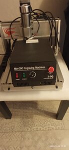

А что посоветуете, улучшить в ЧПУ.
Уже улучшил. Подключил плату cnc usb mach3.

Станок на висячих валах, вкладываться в него нет смысла. Использовать в том виде, что есть

у меня был такого рода, отчет где-то на форуме есть. Псевдошпиндели, если кто не разбирал, имеют уникальную особенность - вал всего на двух шариковых подшипниках, каждый из которых лежит в резиновой кроватке. Так что замена шпинделя на 800вт диаметром 65мм и оборотами 24000 реально помогает жить веселее. Тем более, что псевдошпиндель на воздушном охлаждении быстро загаживает все свои воетиляционные отверстия и выедает щетки.
Да, станок хлипкий, но работает (для меня - сильно в прошедшем времени).
В ожидании нового шпинделя имеет смысл заменить все м4 на м5-м6 на глубину 2-3 диаметра по возможности - существенно улучшается жесткость.

a321 писал(а): В ожидании нового шпинделя
и конечно частотника к нему
