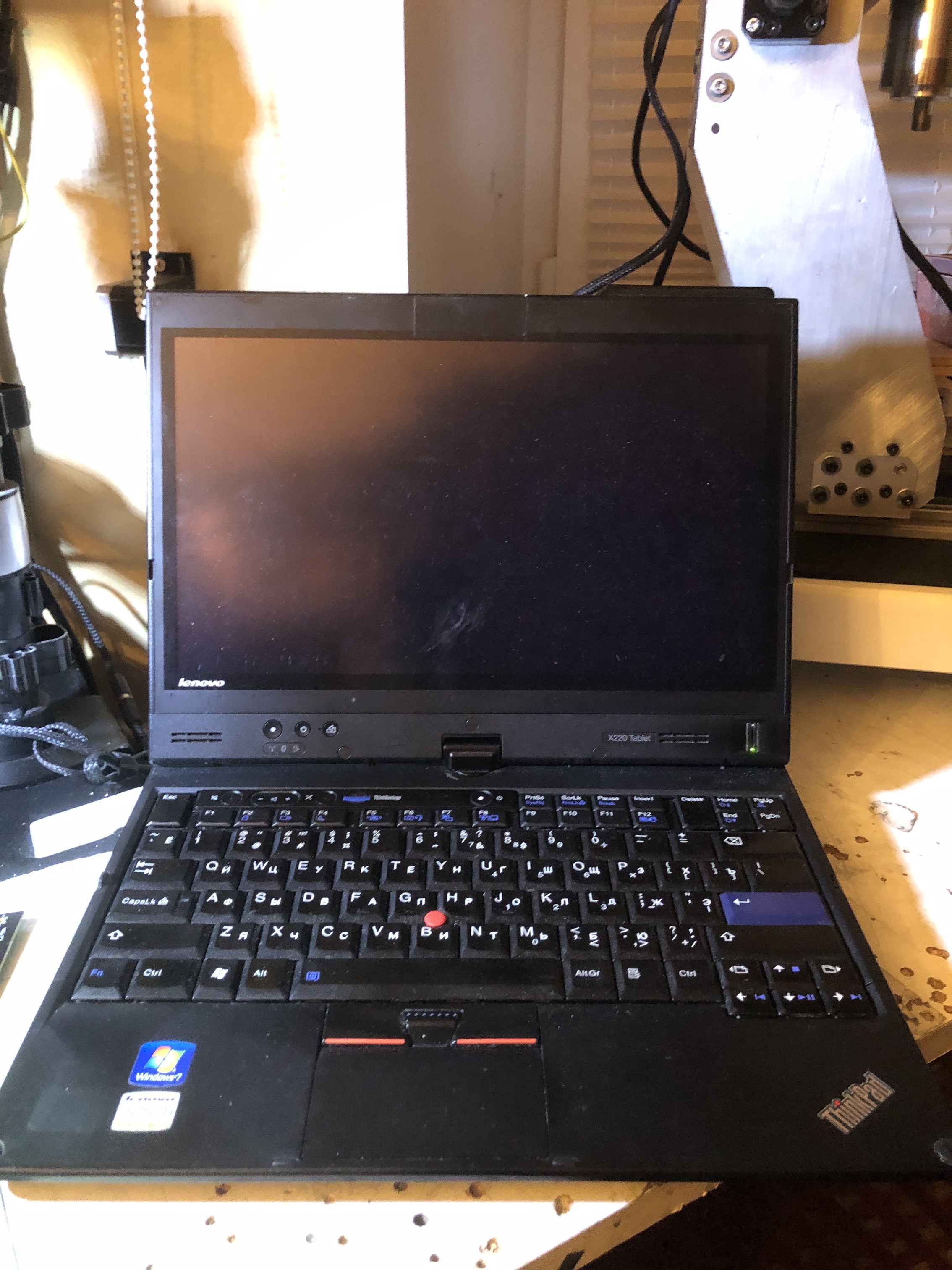

кор7 16гб памяти, настройки графики средние, на сборках более менее серьезных тупит ппц, работать не комфортно( по кол-ву элементов не скажу, как то лень считать, борюсь отключением всего и вся(резьба, круги, И так далее)
но 5+ часов с новой батарейкой+ таблет)

зы. в основном рисую в компасе, но и в солиде переодически...
на большом компе 1080ти+32гб памяти... там вот да, можно развернуться)
