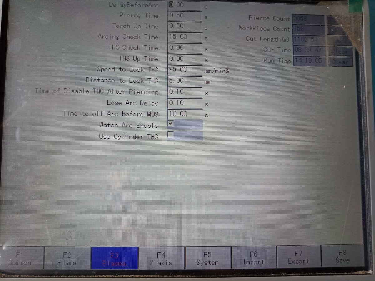

Приобрели газоплазменную резку с китайским контроллером F2300a.
1) Возникла проблема с настройками контроллера, нет данных для резки, т.е. как выставить для резки листов толщиной 3, 4, 5, 6,7, 8,9 и 10 мм?
2) Пытался методом тыка, сбил настройки теперь плазма делает любой рез, хоть окружность, хоть прямой рез- резак поднимается и выдает ошибку на контроллере - Рассеянная дуга! Приходится снимать кожух, т.е. разбирать, затем ставлю снова один рез и ошибка.
На фото интерфейс взял с другого сайта, у меня такой же, настройки такие же.
Подскажите возможное решение данных проблем.

Станислав09 писал(а): ↑ Рассеянная дуга
Рассеянная дуга это пропал сигнал ARC OK во время резки. Там перевод на русский корявый. Английский ставьте.
