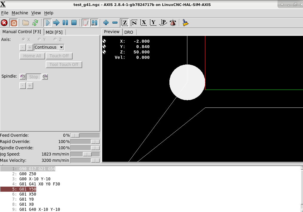

Накидал простенькую программу для понимая как это все работает. И как я вижу, работает криво либо по непонятному мне алгоритму. При включении компенсации инструмент перемещается по оси X на положенную компенсацию для фрезы 4мм (Х-2.000), а вот по оси Y точка входа отличается от планируемой Y0 и составляет Y0.84.
2023-08-20_022145.jpg (5907 просмотров) <a class='original' href='./download/file.php?id=208755&mode=view' target=_blank>Загрузить оригинал (85.38 КБ)</a>
Конечно можно добавить костыль в виде последнего прохода по оси Y0.84, но ведь это не наш выход. Хотелось бы разобраться в природе этого недореза

Nikomas писал(а): И как я вижу, работает криво либо по непонятному мне алгоритму. Хотелось бы разобраться в природе этого недореза
достаточно заглянуть в мануал
2023-08-23 13-54-29.jpg (5855 просмотров) <a class='original' href='./download/file.php?id=208796&mode=view' target=_blank>Загрузить оригинал (51.73 КБ)</a>
2023-08-23 13-55-44.jpg (5855 просмотров) <a class='original' href='./download/file.php?id=208795&mode=view' target=_blank>Загрузить оригинал (147.28 КБ)</a>
Nikomas писал(а): Конечно можно добавить костыль в виде
а можно использовать cam, который сам нарисует нормальные подводы - сначала кусок для включения компенсации, а потом уже по вычисленной эквидестанте подвод по дуге.
2023-08-23 14-04-12.jpg (5855 просмотров) <a class='original' href='./download/file.php?id=208797&mode=view' target=_blank>Загрузить оригинал (43.68 КБ)</a>

hmnijp писал(а): а можно использовать cam, который сам нарисует нормальные подводы - сначала кусок для включения компенсации, а потом уже по вычисленной эквидестанте подвод по дуге.
В том то и дело что для простой траектории не хотел запускать CAM. Думал ручками напишу быстрее...
В то же время Sinumerik такую болезнь не имеет:

Nikomas писал(а): В то же время Sinumerik такую болезнь не имеет:
интересно... чаще встречал вариант именно как у linuxcnc. Ну в мануале об этом и написано в общем, что нужно подвод дорисовать... Ещё у них нет выбора - скруглять наружные углы эквидистанты или нет, что тоже не всем нравится...
