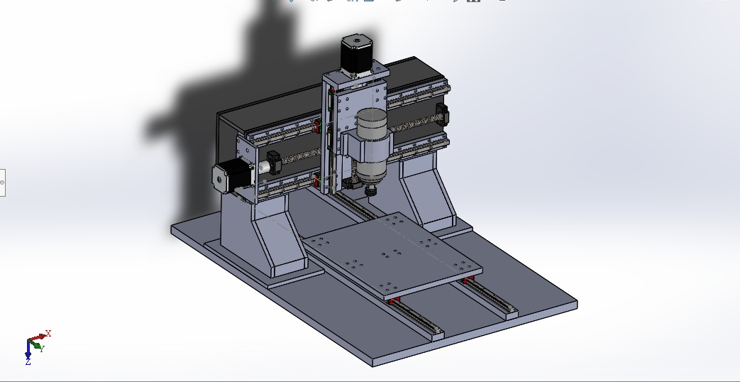

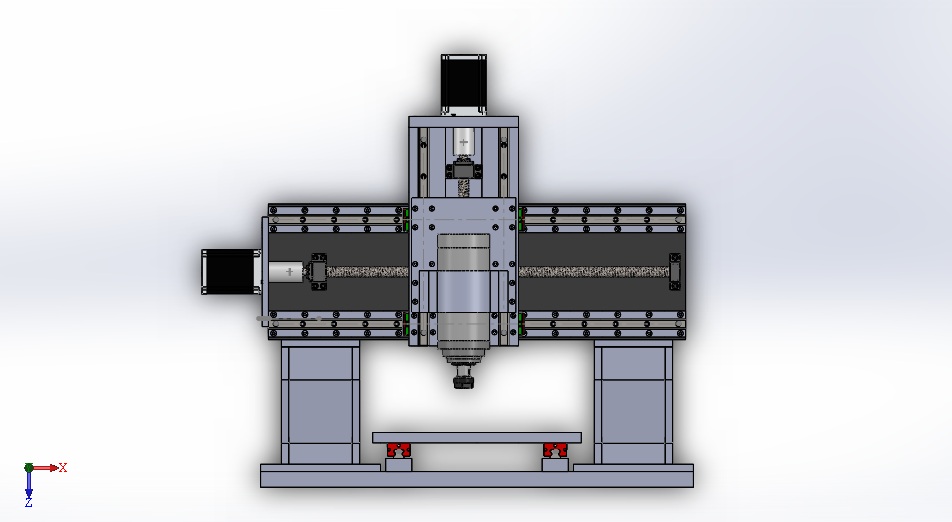

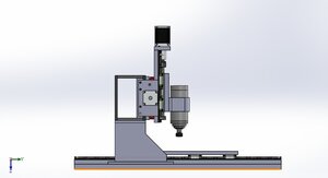

Всем доброго времени суток!
Решил собрать проект фрезерного станка по мягким металлам
Это будет первый проект
Фрезерный станок с подвижным столом
Габариты станка: ~ 1350 x 950, высота 850 мм.
Габариты стола: 400 x 500
Ход оси Z - 160-170 мм. ( 4 каретки )
Ход оси X - 450 мм. ( 4 каретки )
Ход оси Y - 600 мм. ( 6 кареток )
Вес около 500 кг.
Основание портала стальной лист толщиной 30 мм.
Колоны и балка стальной лист толщиной 14 мм
Ось Z лист алюминий 25мм
Направляющие - HGR 20 по всем осям (пока что китайские)
Винт - ось X, Y - 2010 / ось Z - 2005
Расстояние между центрами направляющих: Z -154мм, X - 200мм, Y - 300мм
Опоры - BK/BF-15
Муфты - L64 D40
Шаговые двигатели гибридные Nema 34 8,5N.m. или 12N.m
Шпиндель 3.2kW с водяным охлаждением
Управляющая программа NcStudio или может UCCNC
Что сделано:
Почти собрана ось Z (осталось подогнать плиту к которой крепится шпиндель и крепление мотора , но оно будет подгоняться когда мотор будет уже у меня)
Есть винты и направляющие на X/Y
Куплен металл на каркас, на основание пока что ищется
И так был создан примерный макет ( правда еще не доработанный на днях допилю )
Рама сварная металлическая, за основание будет взят лист 30 мм , все остальное будет сварено из стали толщиной 14 мм
Планируется отпуск и потом фрезеровка (возможно шлифовка но не точно)
в балку планируются приварить ребра жесткости.
При проектировании возникают некоторые вопросы :thinking: :
1) Не будут ли слабоваты направляющие HGR 20?
2) На счет винта тот же вопрос ( но насколько наслышан основная нагрузка идет на опоры)
3) стоит ли заливать балку и колонны бетоном, что бы станок не входил в резонанс?
4) стоит ли брать шаговые двигателя 12N.m или достаточно 8.5N.m?
5) высота оси Z, делать ли высоту колон больше что бы был запас для обработки в тисках?
6) так же нужны советы тех людей которые собирали станки и дадут дельные советы про слабые места, где усилить и т.д.
7) критика так же приветствуется :beer_blow:
Спасибо!

На ось Z добавить ребер жесткости. Направляющие/винты нормальные особенно учитывая что основание как бумага будет гнуться. Заливать - по желанию, элементы неподвижные, от веса только выиграют. На стол тоже ребра жесткости не помешали бы, хотя он меньше основания.

nevkon писал(а): ↑27 июн 2023, 07:17 На ось Z добавить ребер жесткости. Направляющие/винты нормальные особенно учитывая что основание как бумага будет гнуться. Заливать - по желанию, элементы неподвижные, от веса только выиграют. На стол тоже ребра жесткости не помешали бы, хотя он меньше основания.
Ось Z после фрезеровки под винт тела осталось 20 мм , там где шпиндель 15-16 мм
Ребра жёсткости на обеих плитах или на той которой шпиндель?
На счёт стола , толщина металл 25 мм планируется может и 30 мм , возможно профрезеруются Т-пазы или отверстия с резьбой будут
Думал на основание наварить ребра жёсткости , что бы было жеще и гасило вибрацию.

1. места для гайки и винта по оси Y хватит?
2. на что вы собираетесь устанавливать станок? если на какую-то раму (которая фактически будет частью основания), то может быть и норм.
но если на опоры, то толщина основания явно недостаточна.

knifemaker писал(а): ↑27 июн 2023, 14:35 1. места для гайки и винта по оси Y хватит?
Места под винт хватит , на основание будут наварены прямоугольные полосы 50х30 , высота кареток с направляющими 30 мм , винта с гайкой крепления 50, останется 10мм под обработку. Сначало думал сделать чтобы эти прямоугольные полосы отфрезеровать, посверлить отверстия и прикрутить на болты к основанию для лучшего прилегания что бы между основаниями и квадратом не было зазоров, но проблема просверлить основани пока не нашел где ( дрелью как бы не вариант точно не просверлить)
Основание планирую вырезать на гидроабразиве на работе , на нем же могу и разметить отверстия под крепление , сегменты каркаса будут резаться лазером.
Планировал сделать стол с профильных труб и залить их бетоном. На этот стол поставить станок.
