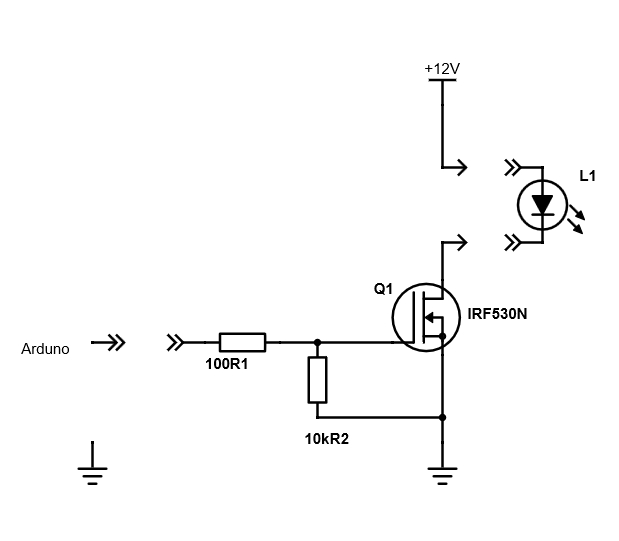

Вот справка на транзистор A8G: Биполярный NPN транзистор цифровой,50V,100mA,200mW.
Максимальный ток 0,1А. Видимо по этому на Гитхабе эту плату и назвали "старой", для маломощных лазеров до 200mW. А твой лазер кушает несколько ампер! Транзистор скорее всего пробит накоротко!
Поэтому придется самому доделывать схему. Примерно так:
Ключ.jpeg (4248 просмотров) <a class='original' href='./download/file.php?id=208104&mode=view' target=_blank>Загрузить оригинал (32.1 КБ)</a>

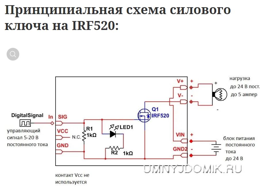

Чтобы тебе было проще, купи на Озоне(не реклама) готовый модуль и подключи его к своей плате и лазеру. https://www.ozon.ru/product/modul-mosfe ... ab=reviews
Схема.JPG (4245 просмотров) <a class='original' href='./download/file.php?id=208105&mode=view' target=_blank>Загрузить оригинал (68.44 КБ)</a>
Описание модуля:
https://umnyjdomik.ru/silovoj-kljuch-5- ... duino.html
или такой, с опторазвязкой:
https://www.ozon.ru/product/silovoy-kly ... offset-140

Я в схемах очень слабо разбираюсь) Я нарисовал подключение к этой плате с озона, я правильно все понял? https://disk.yandex.ru/i/DgwkbLEu4fP9Ng ? - не понял куда подключать
Rom327
Сообщения: 2760
Репутация: 437
Настоящее имя: Роман
Откуда: Подольск
Re: Лазер постоянно включен на лазерном гравере
Сообщение Rom327 »
Все правильно, но лучше питание диода брать прямо с разъема питания на плате, куда вставляется круглый штекер от блока питания.
