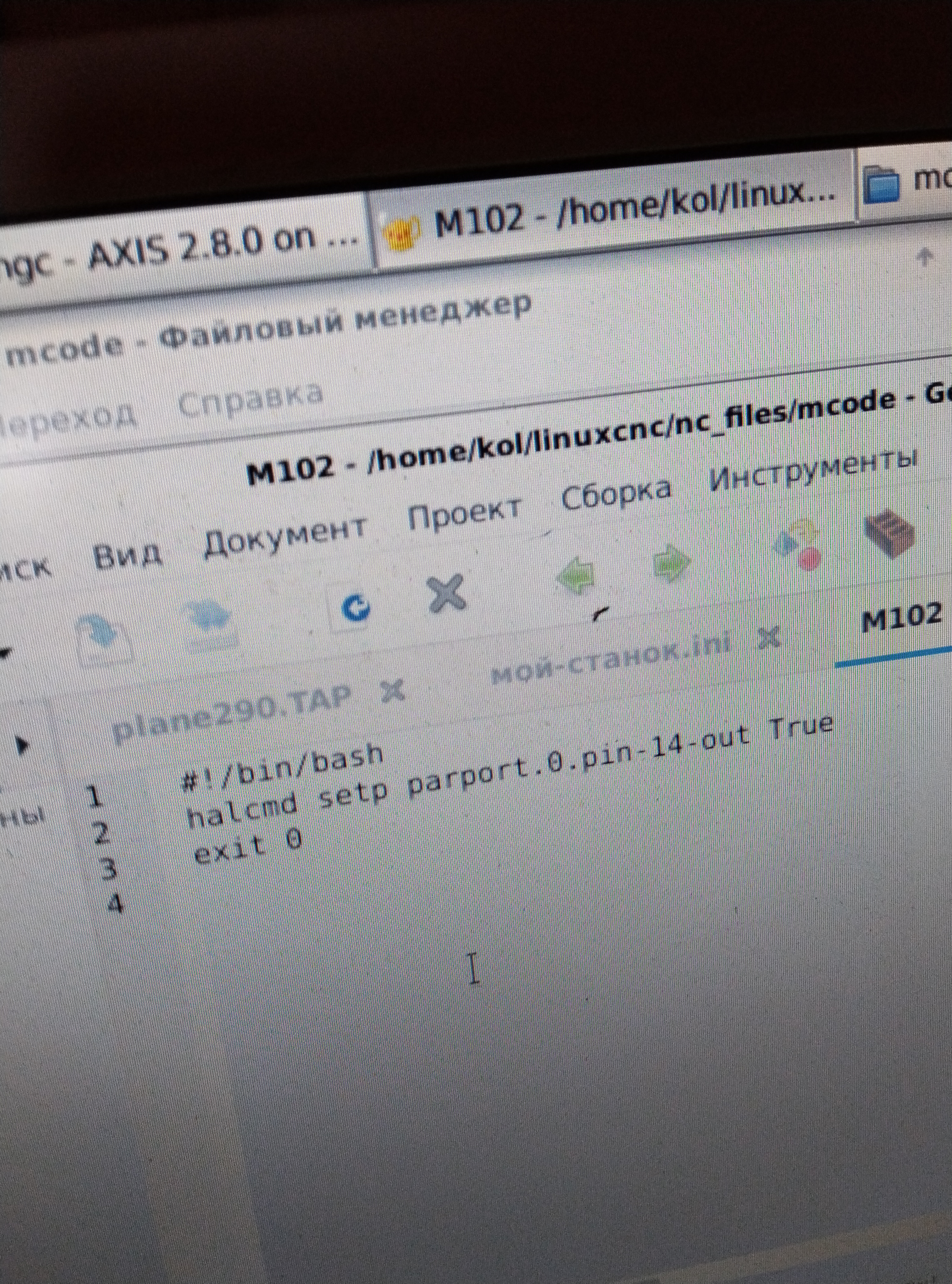

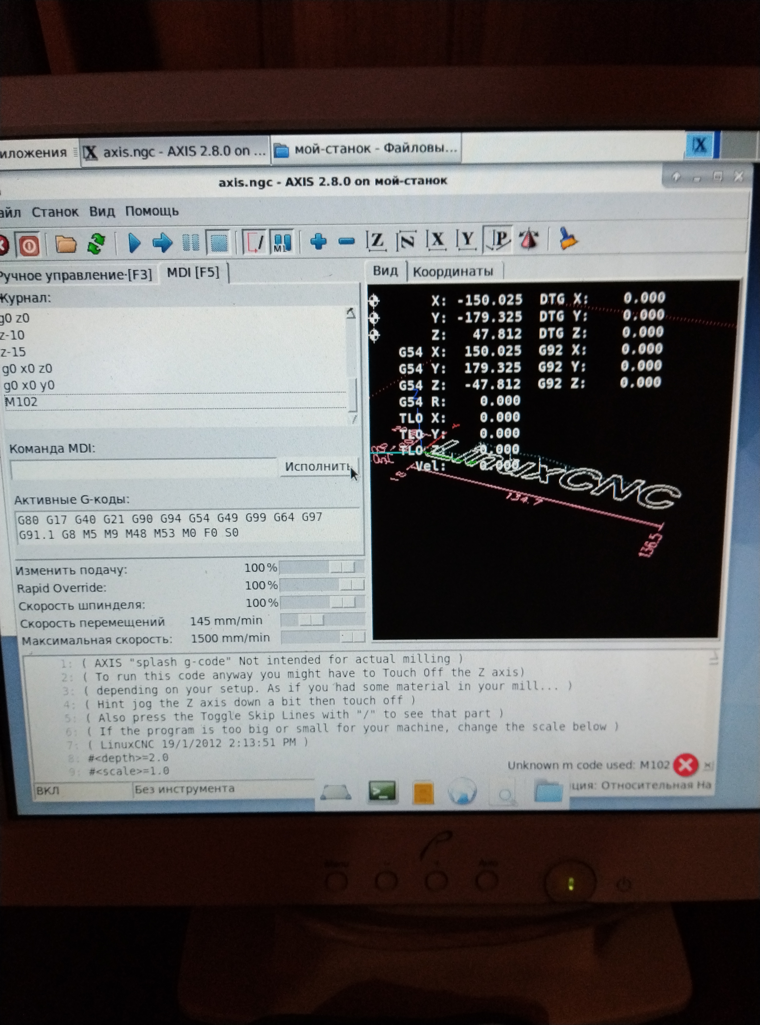

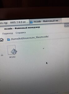

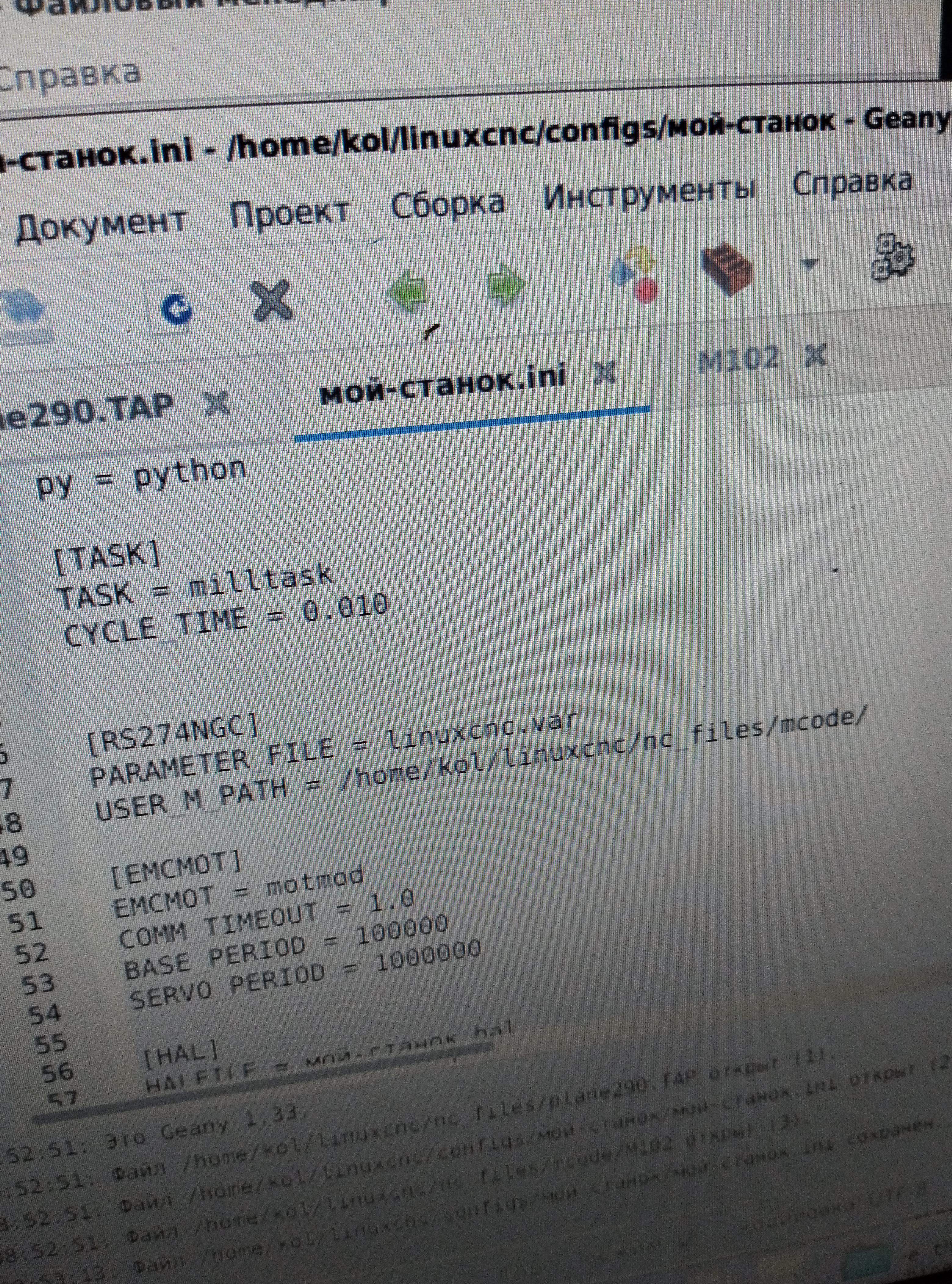

Подскажите , что я делаю не так. Не могу победить и заставить работать user m code. Пробую из примера. Но где-то , что-то упускаю.

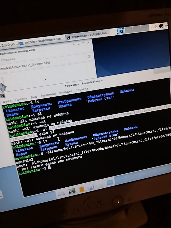

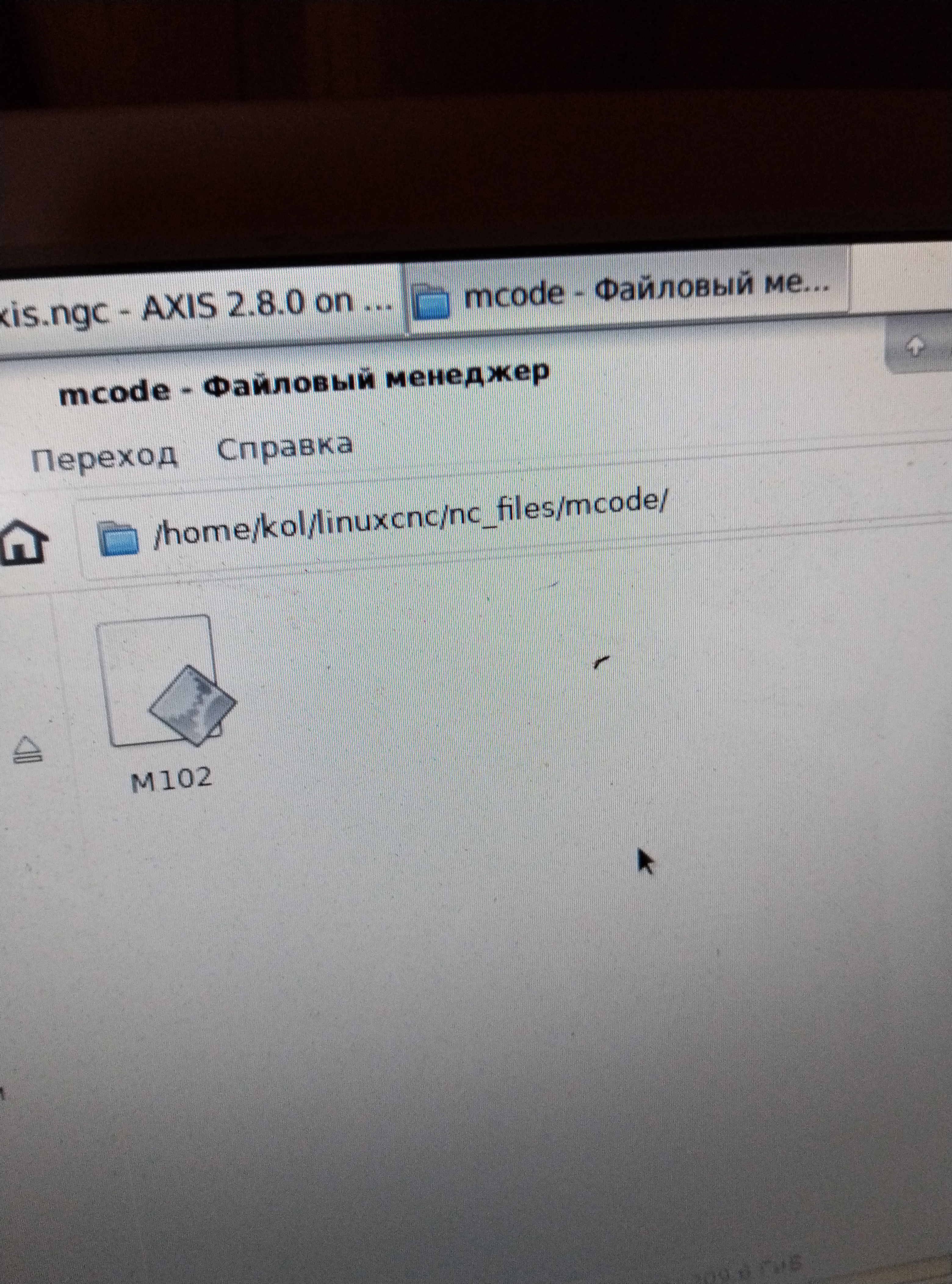

вот так из терминала сделайте при запущенном linuxcnc
ls -al /home/kol/linuxcnc/nc_files/mcode/
/home/kol/linuxcnc/nc_files/mcode/M102
echo $?
что получается?

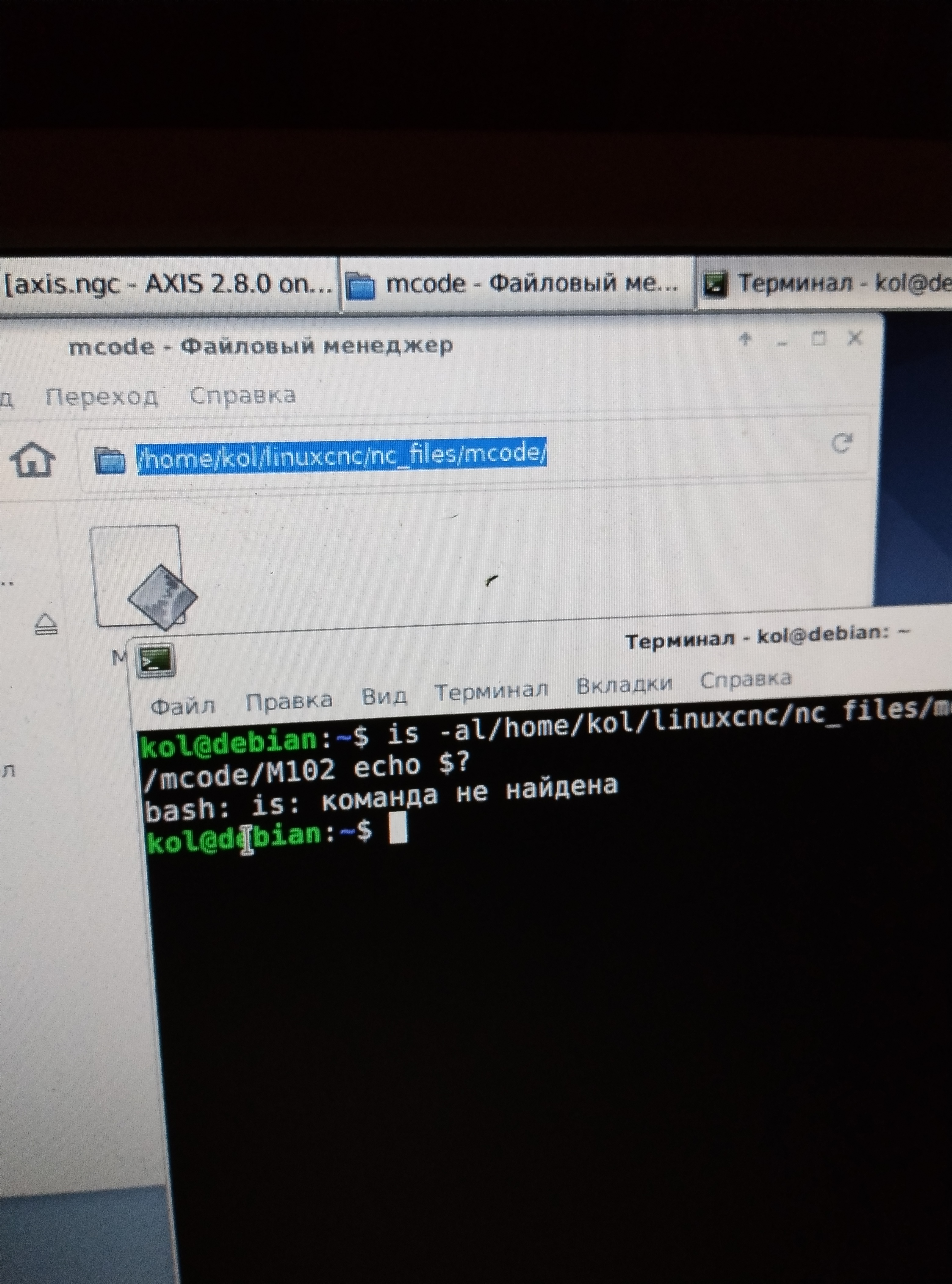

Получается вот так
Команда не найдена

это 3 отдельные команды
энтер после каждой и пробелы не забывайте
и ls (L) - не is

Так

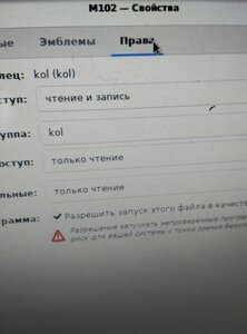

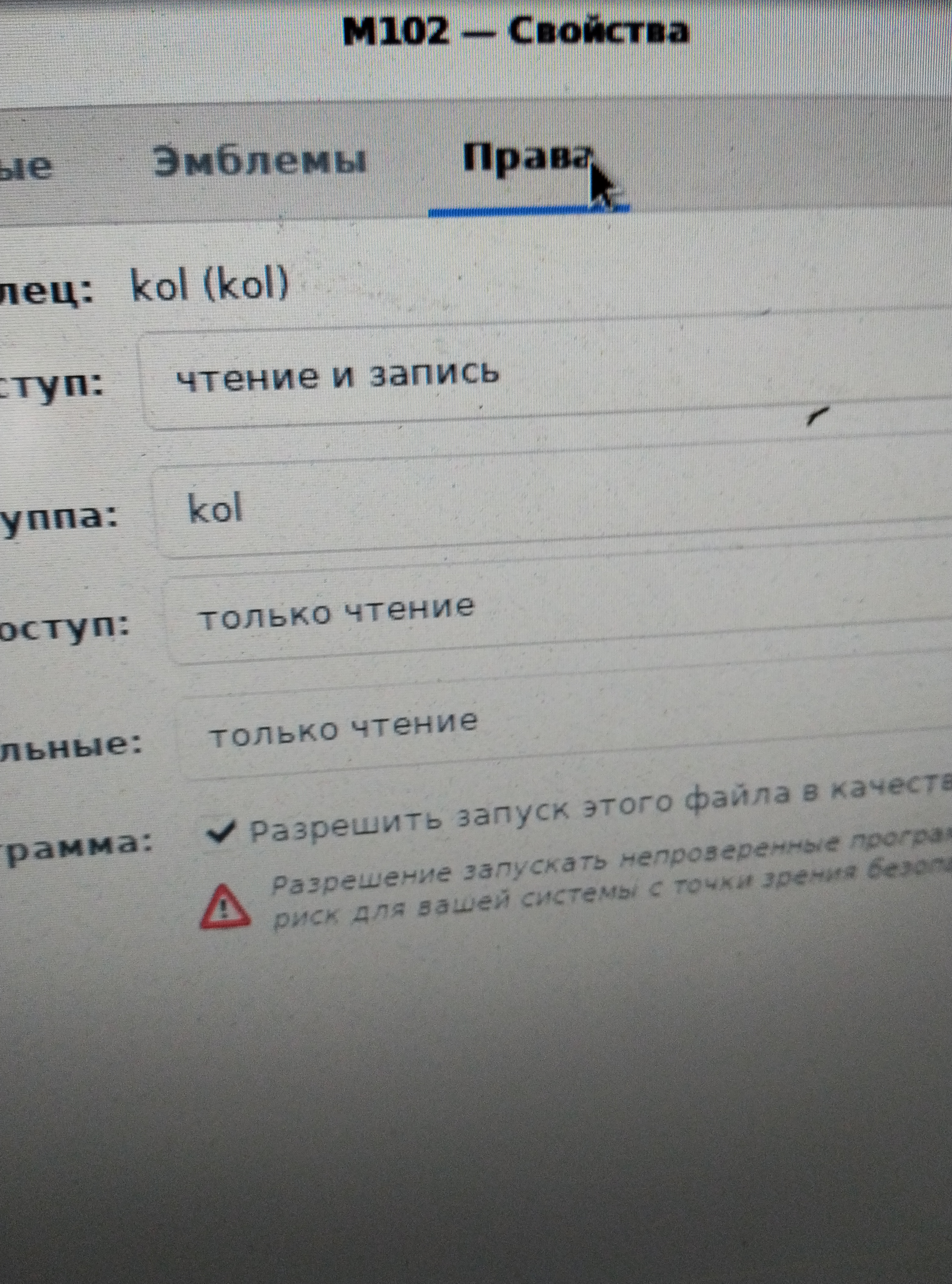

Boris794 писал(а): что я делаю не так
лишний / после пути.
насчёт прав только чтения-тоже открытый вопрос.

вот не понимаю я - охота так мучиться?
воткнули провод ethernet или свисток wifi в компутер, открыли прям в линуксе брузер c cnc-club, да скопировали строчки, если без ошибок перенабить не получается.
все команды - правильные. вводите неправильно. зачем-то строчки разрываете, получается из одной команды две.. так конечно не выйдет ничего.

alex_sar писал(а): 27 май 2023, 20:19 вот не понимаю я - охота так мучиться?
В общем я разобрался в чем проблема. Заработало
