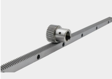

У меня есть вопрос. На деревообрабатывающий станок нужна автоматическая подача бруса с точностью +/-1мм. Я чайник в этом деле, подскажите пожалуйста как это сделать?
С вашей помощью товарищи эксперты, хотелось бы найти решение, которое позволит мне подать материал в станок с высокой точностью. Такие станки есть, во-первых механизм подачи не посмотреть, во вторых ценник космос, теперь тем более, от 3х млн. Сам станок у меня есть, Krusi cm40. На разметку, торцовку, сверление и выборку чаш на одном брусе у меня уходит 20 мин. Думаю над автоматизацией этого процесса.
В данный момент мне нужно понять: что можно применить чтобы обеспечить как мощность подачи (вес бруса до 100кг) так и точность?
Пример подачи: https://youtube.com/clip/UgkxrDR0aLj8fi ... w6BT9iDEhC
Сообщения: 2098
Re: Продольная подача материала 6м, выбор механизма.
Тот станок что вы показываете "знает" где находится конец заготовки, начало ему неважно где. Привод скорее всего рейка, толкатель висит на каких-то направляющих. Вес 100 кг заготовки не имеет особого значения, сдвинет любой двигатель (например через редуктор), главное здесь - ролики под заготовкой, наверняка на подшипниках чтобы максимально снизить трение. Как бы система весьма простая. Направляющие можно хоть профильный рельс хоть валы на опоре.

Да точность нужна. Получается при решении этой задачи у меня должно получиться ЧПУ. Станок - обрабатывающий центр с 5-ю узлами. Заготовка подаётся компьютером согласно координатам. На 6 метровом брусе может быть до 60 контрольных точек. С компьютером и программным обеспечением мне более или менее ясно, а вот с реализацией механической части пока нет.
Направляющие для движения каретки мне ясны, я бы сделал такие же как на Krusi cm40 сделаны на каретках режущих агрегатов. Металлическая пластина толщиной 10мм, шириной 15см с фрезерованными трапецевидными торцами по которым бегают подшипники качения. Фото позже выложу. А вот чем заставить эту каретку двигаться так как мне нужно?

Ответили же "ПРИВОД -ЗУБЧАТАЯ РЕЙКА " . Если нет представления совсем ,то погуглить для начала . Для точности нужна жёсткость сооружения , а её скорее всего нет ,значит максимум можно "пихать" в торец ,какая ж тут точность ? В ролике привод "ЗУБЧАТЫЙ РЕМЕНЬ ".
рейка.png (7090 просмотров) <a class='original' href='./download/file.php?id=207914&sid=888d08fa95b29177d44313a6cd244ad2&mode=view' target=_blank>Загрузить оригинал (36.76 КБ)</a>
Сообщения: 2098
Для точности +-1 мм жесткость не нужна - я это тоже указывал, направляющие могут быть и на простых валах на опоре.
Толкатель перемещается при помощи рейки закрепленной на стенке, на толкателе закреплен ШД или серводвигатель с шестерней. Расстояние перемещения указывает контроллер.
Если вам и это непонятно, то только покупать готовую систему.

С этими ребятами с автоматической линейкой я общался, вариант годный, если делать полуавтомат. Т.е. он замеряет, а я отмечаю и подаю. Единственное он может не выдержать вес заготовки, инерцию и т.п. Это с их слов. Самая мощная у них стоит вроде около 150.000р. По материалам я уже подобрал часть, сейчас ищу специалиста, который рассчитает мне мощность привода и его контроллеры. Программа не нужна, для этого есть специальный софт.
Представление о том, какой будет станок, у меня уже есть😊. Я эту тему дожму, даст Бог. Сейчас первым наперво делаю фундамент под этот станок. Начну собирать каркас. Каретка должна быть с пневмозажимом, который будет удерживать брус, при подаче и обратном ходе. Потому что сперва нужно нарезать чаши и просверлить отверстия в брусе, а потом уже нарезать на необходимые куски. Так что просто толкать не получится.
