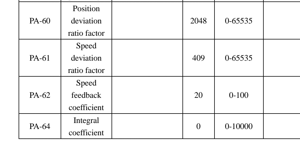

IMG-20230507-WA0005.jpg (4492 просмотра) <a class='original' href='./download/file.php?id=207770&mode=view' target=_blank>Загрузить оригинал (12.74 КБ)</a>
Вот вроде эти параметры влияют, но как их адекватно настроить? Сейчас стоят заводские параметры.
Или я не в ту сторону смотрю?

В ту.
Если Ki не ноль, то он должен увеличивать силу возврата (с каждой секундой) в истинное положение. И чем больше Ki тем быстрей увеличивает...
Но могут быть ещё и другие параметры: минимальная ошибка (допустимая) и прочие ухищерения..

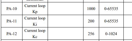

lkbyysq писал(а): Там написано в чстности
"Часто можно услышать о простейшем подходе к настройке (сейчас говорим о ручной), когда вручную настраивают сперва Kp, предварительно обнулив остальные каналы, потом Ki, а последним Kd, оценивая результат работы чисто по графикам процессе (так называемый эмпирический и эвристический методы), либо пользуясь ТАУ (нахождение частоты устойчивости и отступ от нее на 2-4 лога), такая инструкция встречается практически для всех ПЧ и даже сервоприводов"
Спасибо! Почитаю. Но вот у меня третье не Kd а Kc. Не нашел значение... Пробовал менять, он все равно 256 стоит и не сохраняет изменения.
Screenshot_20230510-220636_OneDrive.jpg (4406 просмотров) <a class='original' href='./download/file.php?id=207772&mode=view' target=_blank>Загрузить оригинал (82.21 КБ)</a>
Есть еще такие настройки. Они за что отвечают?
