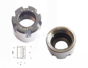

Интересно, шестигранные гайки ER взаимозаменяемы с ER M ? Вот такими
Эти вроде предназначены для более высоких оборотов...

ER-M и ER-A разная резьбы. У М на 1мм меньше.
