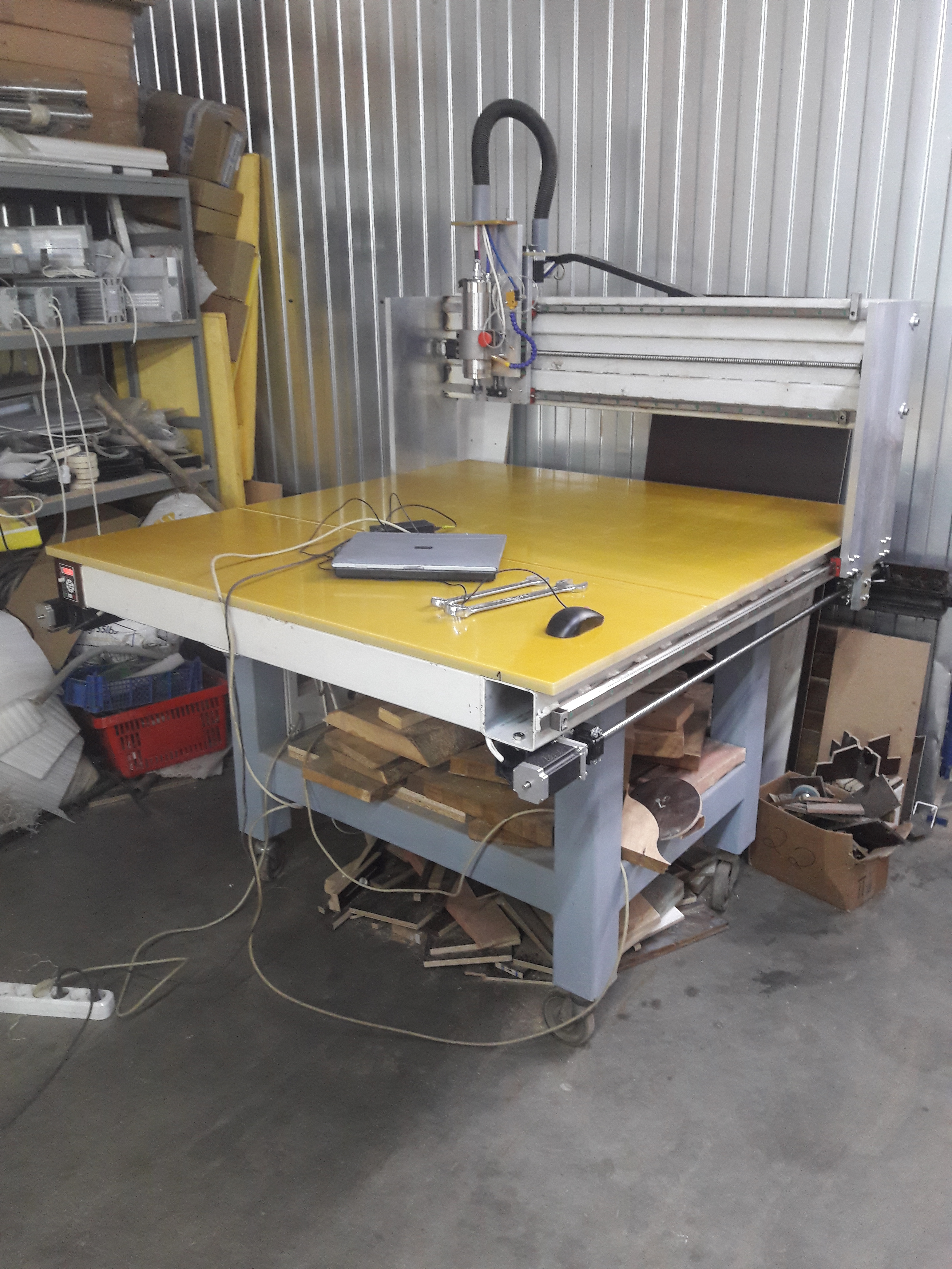

Я делал из стали 100х100х5 стол, портал две трубы 100х60х5 одна 100х40х5 ,полоса под рельсы 25х10 .
[/quote] Есть фото или схема ?

Предупреждаю ,конструкция любительская ,построена не по правилам . Ни чего не просчитывалось и тут много чего держится на компромиссах !
Ещё надо бы расшифровать слово в скобках из названия темы , металлы и обработка разные бывают !
20200314_150533.jpg (3527 просмотров) <a class='original' href='./download/file.php?id=207249&mode=view' target=_blank>Загрузить оригинал (4.16 МБ)</a>
