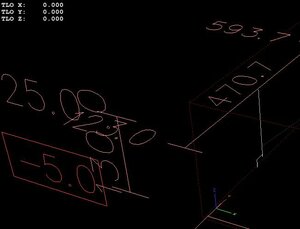

a321
Сообщения: 597
Репутация: 74
Re: Смена инструмента через вызов подпрограммы
Сообщение a321 »
Пошел по этому пути. Запускаю (симуляция) и выижу, что аксис отрисовывает ход инструмента в процессе поиска датчика. И "вычисляет" его уход за пределы станка.
Поясню суть вопроса - мы командой вида G91 G38.2 Z-120 F250 даем станку команду - иди ка ты на минус 120 до контакта с датчиком. Т.е. реальный ход идет до контакта с датчиком. А он наступает раньше этих -120. Программа же заранее об этом не знает, и складывает все такие перемещения и получает уход за границы, которого реально не происходит.
часть кода выглядит странно -
#2000=[#5063+#5223] (Tastpunkt+NP Verschiebung)
#2001=[#2000-#2002+#2003](Neu - diff + alt)
#2002=[#2000] (Tastpunkt alt merken)
#2003=[#2001] (Offset alt merken)
#2002 и #2003 используются до их вычисления. Объявлены как "запомнить на будущее", но ведь в общей логике интерпретатора ПРИ каждом вызове этой подпрограммы они становятся нулевыми.
Снимок экрана от 2023-03-06 23-35-53.jpg (4889 просмотров) <a class='original' href='./download/file.php?id=206935&mode=view' target=_blank>Загрузить оригинал (28.2 КБ)</a>
steals_y2k
Сообщения: 900
Репутация: 61
Настоящее имя: Makc
Откуда: Ярославль
Сообщение steals_y2k »
можно "запомнить на будущее", использовав глобальные переменные, а не локальные.
либо вообще пины создать.
a321 писал(а): Т.е. реальный ход идет до контакта с датчиком. А он наступает раньше этих -120. Программа же заранее об этом не знает, и складывает все такие перемещения и получает уход за границы, которого реально не происходит.
значит, надо искать поменьше, не 120.
