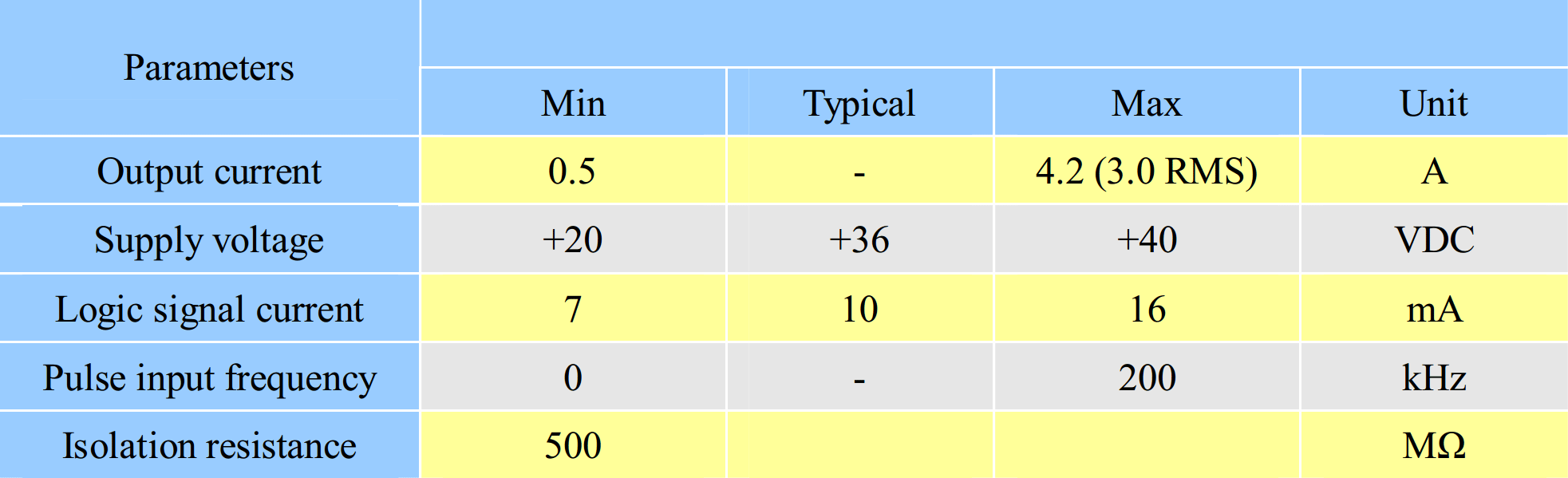

spot-2002 писал(а):Но встал вопрос касательно оптимальной связки БП/драйвера/моторы.
Зависит от механики и от требований к станку.
spot-2002 писал(а):хотя по спецификации DM442 способны и 50В пропустить.
Неправда!
Untitled-1.png (4176 просмотров) <a class='original' href='./download/file.php?id=16835&mode=view' target=_blank>Загрузить оригинал (39.24 КБ)</a>
Наверное, вы смотрели характеристики на фальшивый DM542.
spot-2002 писал(а):Моторы планирую брать все одинаковые 57HS22 с 2,2Н*м против 1,3Н*м у 57HS13.
Довольно мощные моторы на такой небольшой станок. Да и драйверы - слишком хилые для таких моторов!
