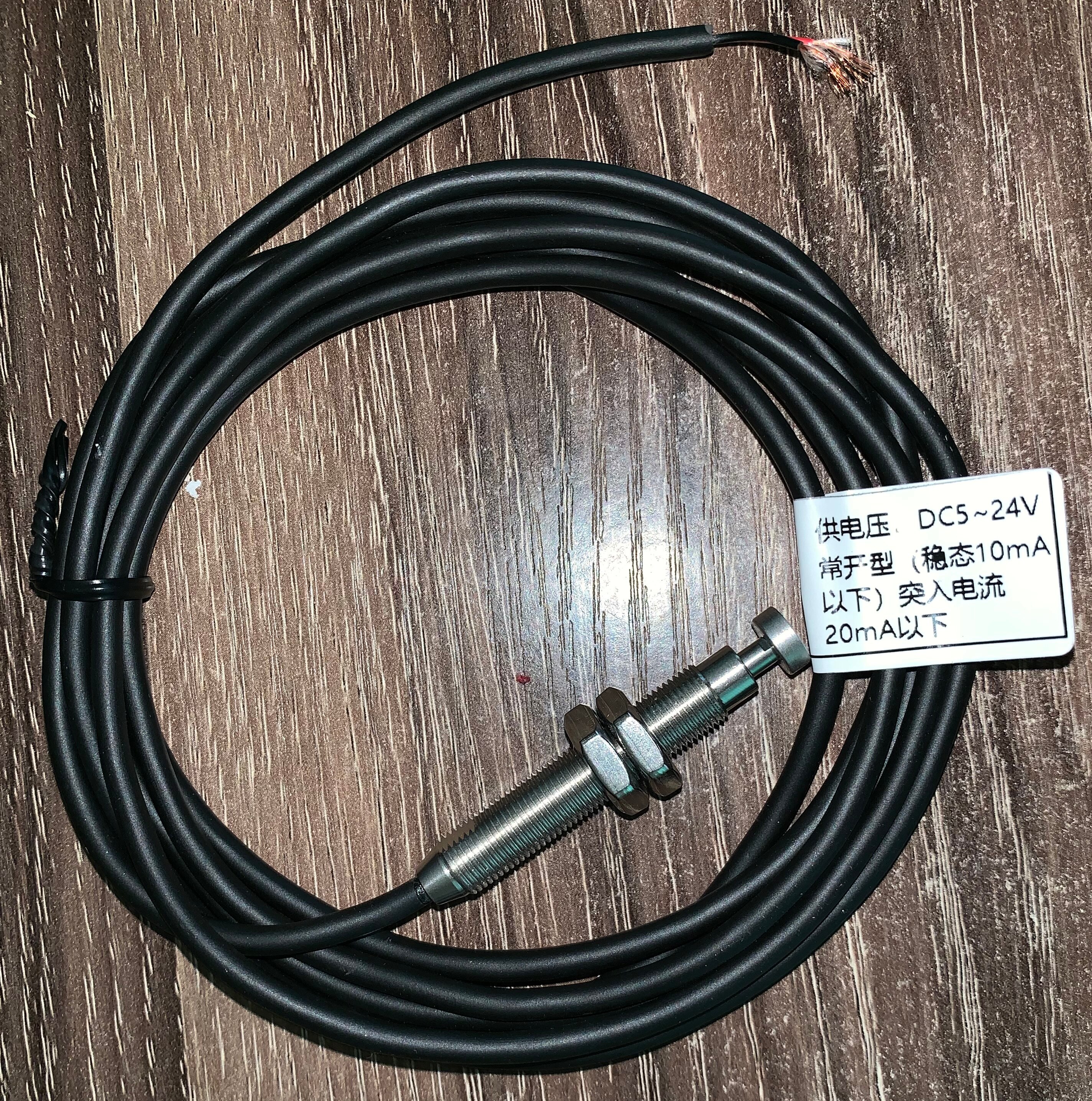

Всем доброго времени суток!
Разработал станок для узких задач на оффлайн ЧПУ контроллере TOPCNC TC5530 (он же, но с 4й осью TC5540). В качестве датчиков нуля хотел использовать "Датчик прецизионный Omron D5A-3300", дело было еще до пандемии, цена указана была 8300р., в пандемию стала уже от 28000р., и был выбор сделан в пользу датчиков с Али, вот таких, геометрически почти близнецы:
https://aliexpress.ru/item/33016456643. ... 1256720158
Повторяемость датчика устраивает. Не устраивает:
- логистика (доставка минимум 3 недели), что в условиях производства - беда;
- лотерея по качеству (есть экземпляры со сроком жизни неделя, есть те, что служат год);
- цена особенно для Китая не маленькая, при сохранении двух минусов выше, хотелось бы альтернативу.
Пожалуйста, поделитесь опытом, кто что использует, лучше отечественное (если есть), нужна повторяемость 5 мкм, да то хоть 10 мкм (0,01 мм). Датчики типа индуктивных или емкостных имеют большой температурный дрейф, и я лично не встречал документации, где повторяемость была бы менее 5% зазора срабатывания.

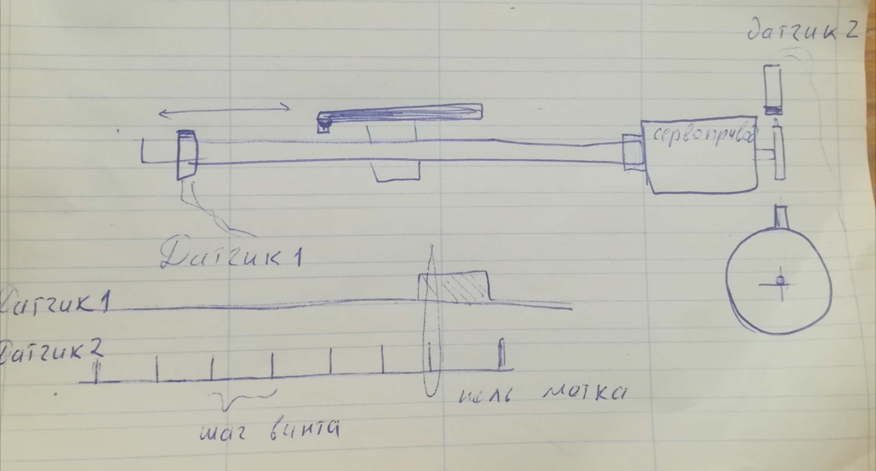

Так нормальные люди не делают, одиночный внешний открытый датчик на точность срабатывания 5мкм.
Ставят пару - один на вал двигателя ( Z метка энкодера), второй на направляющую . Пойдет и механический микрик с колесиком.
Одновременное срабатывание обоих датчиков даст тебе надежную точную и повторяемую метку нуля.

Mamont писал(а): ↑15 янв 2023, 19:12 Так нормальные люди не делают, одиночный внешний открытый датчик на точность срабатывания 5мкм.
Можно по подробнее, как НЕ делают люди, и как делают?
Опять таки, о какой связке "Z метка энкодера" + "датчик на направляющей" идет речь? На той модели энкодера за одним из входов закреплен датчик нуля, отдельно существуют датчики крайних положений (лимиты) "+" и "-".
Может мы об разных вещах говорим. Машинный ноль хоть у какого промышленного станка, должен быть. Для серийного выпуска какой либо продукции это обязательное условие.. типа включил станок, запустил программу, отработал смену, выключил станок, а в следующую смену всё повторилось, БЕЗ выставления фрез и прочего. Допуская к работе малоквалифицированный персонал.

Промышленные системы имеют такую связку. Работают десятилетия, условия самые разные (может быть столько грязи, что спичку можно втыкать).
Энкодеры серводвигателей почти всегда имеют z метку и датчик 2 не понадобится

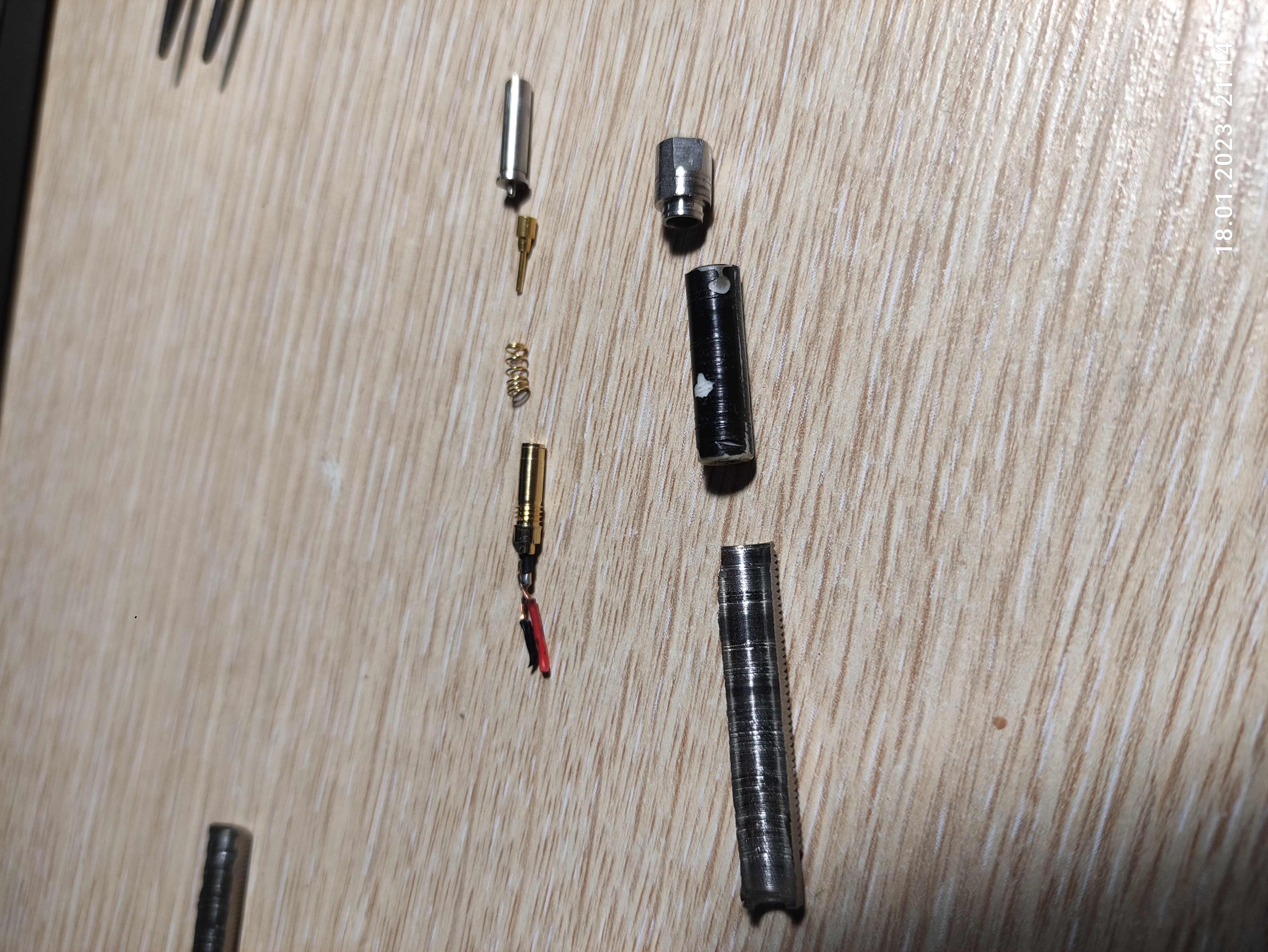

Насадка для установки заклепок от ВсеИструменты.ру за 1300р.
Насадка
для установки заклепок от Алиэкспресс тоже за 1300р.
Найдите отличия, окромя цвета.
Просто мне предстоит организовать установку 30'000 заклепок за неделю, я не поленился и купил обе, чисто познакомиться.
Разобрал обе на предмет удостовериться в качестве.
Купленная у нас - ну насадка как Насадка.
Купленная на Алике - как в песке кто повалял, как будто понятия "чистовое точение" вообще не существует.
