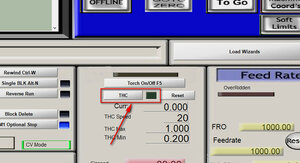

Re: Плазма, проблема с макросами
Сообщение Евжений »
Эту лампу гасите и пробуйте.

Евжений писал(а): 13 янв 2023, 17:25 Эту лампу гасите и пробуйте.
thc отключил не помогло)
подобрал вот такой макрос методом тыка!работает но вылазиет ошибка Probe ignore activated at call for probe error ставлю резет. обратно /старт-подьем на заданую величину-едит рисует в сигналах все прописано автоматическим распознаванием датчика датчик новый пару резов(механический)
