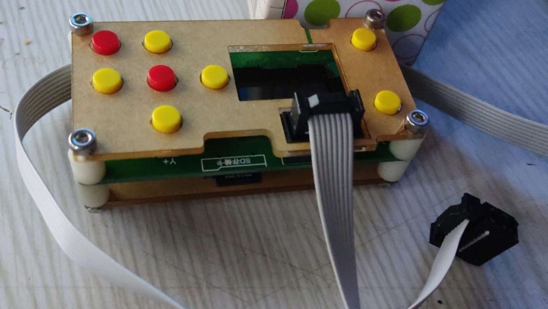

Друзья, имеется к меня хоббийный чпу фрезерный станок Root 3 cnc под управлением Arduino UNO+CNC Shield на прошивке GRBL.
Попался мне оффлайн контроллер от китацского чпу фрезера CNC 3018
IMG_20230113_075727.jpg (4007 просмотров) <a class='original' href='./download/file.php?id=206262&mode=view' target=_blank>Загрузить оригинал (199.7 КБ)</a>
У контроллера своеобразный разъём и по информации из интернета я нашёл на его контактах RX и TX и соединил с соответствующими контактми на CNC Shield.
Но станок не сдвинулся. Чтото я делаю вилимо не так.
Подскажите, кто-нибудь пытался подключать этот китайский оффлайн контроллер к хоббийному станку на GRBL? Поделитесь опытом.

думаю версии grbl не совпали. я когда обновил grbl с 0.9 на 1.1 у меня тоже все двигатся перестало
