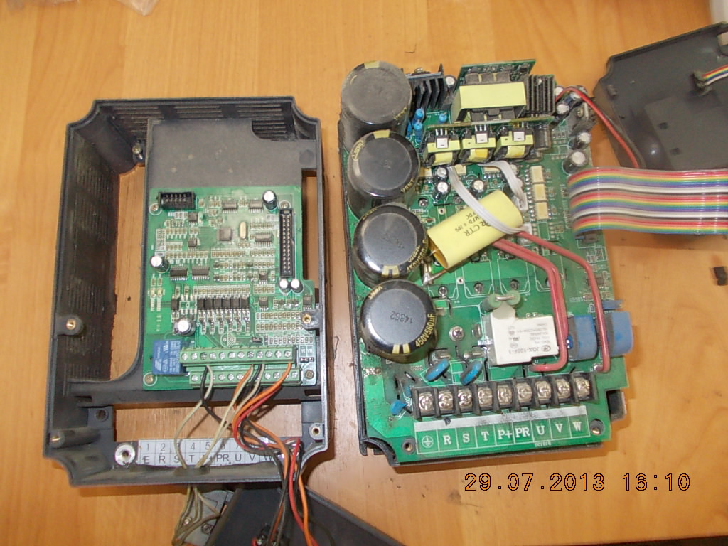

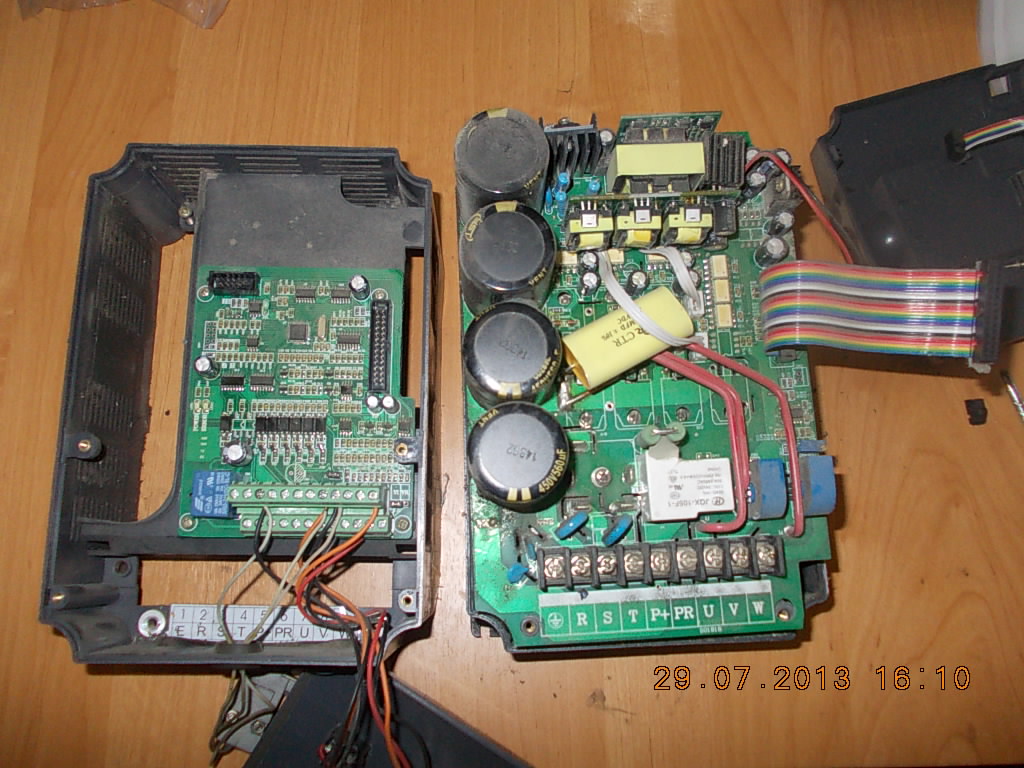

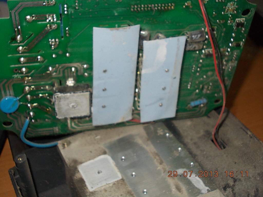

Фреза заклинила, пока добежал частотник отрубился и потух. Потом сервы ушли в ошибку.
Никакая защита у частотника по перегрузке не сработала.
На шпинделе 1.5квт мотор частотник 4квт. Защита по току стояла 3А.
Частотник не светится ваПще
DSCN1784.JPG (5238 просмотров) <a class='original' href='./download/file.php?id=16804&mode=view' target=_blank>Загрузить оригинал (274.47 КБ)</a>
DSCN1785.JPG (5238 просмотров) <a class='original' href='./download/file.php?id=16805&mode=view' target=_blank>Загрузить оригинал (255.11 КБ)</a>
DSCN1786.JPG (5238 просмотров) <a class='original' href='./download/file.php?id=16806&mode=view' target=_blank>Загрузить оригинал (239.14 КБ)</a>
DSCN1787.JPG (5238 просмотров) <a class='original' href='./download/file.php?id=16807&mode=view' target=_blank>Загрузить оригинал (256.72 КБ)</a>
это уже второй частотник сгорел у которого "сработала" защита. У первого коротнул 2 проводка.

Забавный частотник - вход напрямую идёт на диодный мост без всяких предохранителей... Наверно и токовая защита аналогично устроена...
Там один варистор разорван в клочья или кажется?
P.S. От такого количества пыли на высоковольтных частях он должен был сгореть гораздо раньше. :)
Re: Сгорел китайский частотник
UAVpilot писал(а):Забавный частотник - вход напрямую идёт на диодный мост без всяких предохранителей...
они все у меня китайцы так сделаны. Думал уже мож предахранители впаять :)
UAVpilot писал(а):Там один варистор разорван в клочья или кажется?
Надо присмотреться. Если варистор бахнул он там на входе без предохранителя.
UAVpilot писал(а):P.S. От такого количества пыли на высоковольтных частях он должен был сгореть гораздо раньше.
В нормальных частотниках обдувают только радиаторы, здесь обдувается вся плата :)
У меня внешне такой-же, а стоят самовостанавливающиеся предохранители.
Интересно, у твоего измерительные шунты-то есть? Ибо при их наличии токовая защита реализуется полностью программно.
Хотя я в одном устройстве и без шунтов обошёлся - использовал сопротивление открытого выходного транзистора.

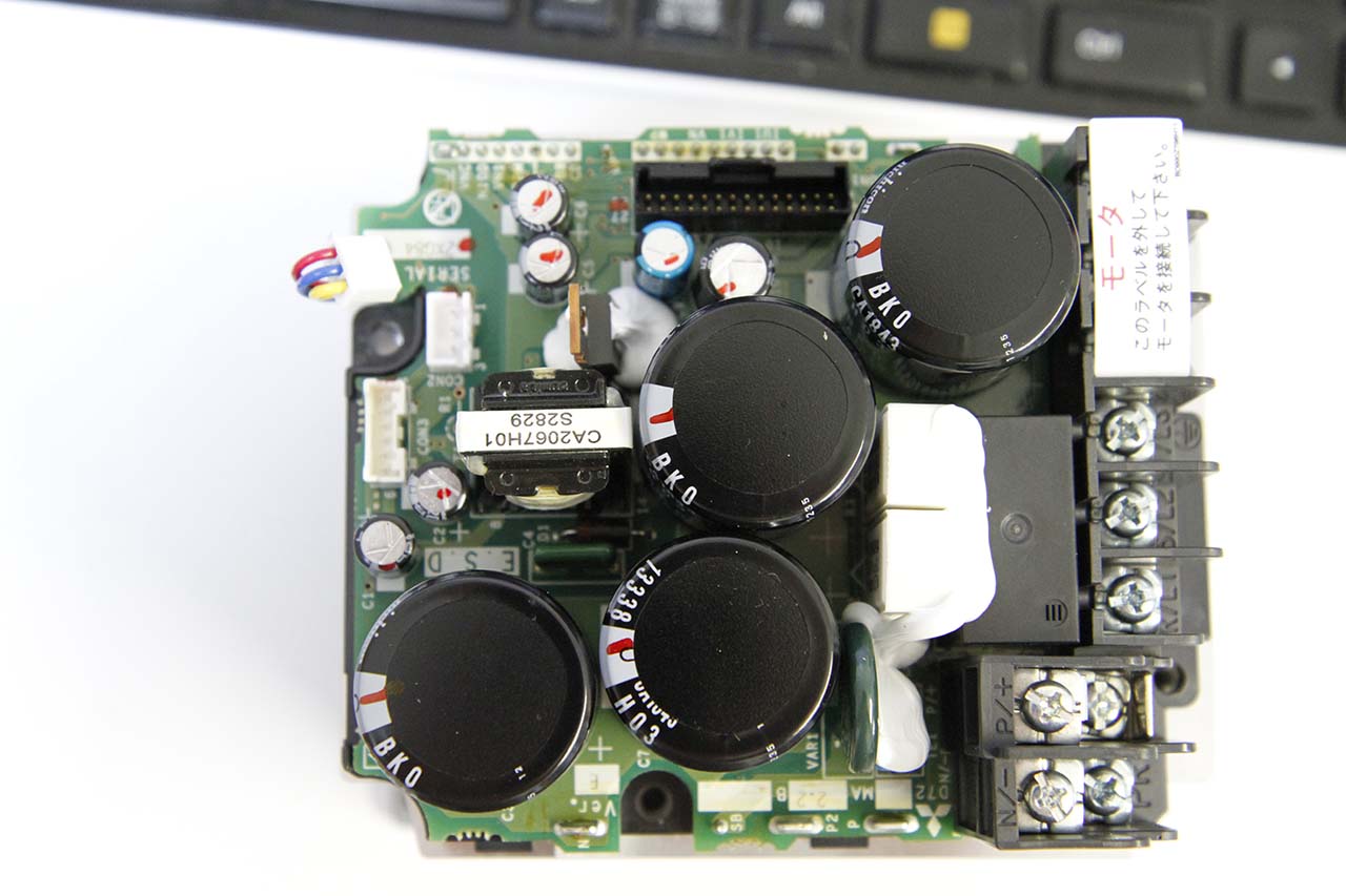

aftaev,
мда, только недавно же говорили про китайские девайсы и помнится ты меня убеждал что они делают "нормально" и вот он результат.

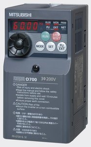

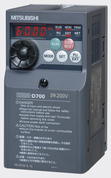

вот частотник от мицуибиси:
FR-D700.jpg (5190 просмотров) <a class='original' href='./download/file.php?id=16822&mode=view' target=_blank>Загрузить оригинал (56.33 КБ)</a>
внутри тоже выглядит прилично:
_MG_7207.jpg (5190 просмотров) <a class='original' href='./download/file.php?id=16823&mode=view' target=_blank>Загрузить оригинал (117.58 КБ)</a>
снизу вся плата залита эпоксидкой, стандарт IP20 или типа того.
векторный, из фич, есть порт для подключения к компу и конфигурирование из нормальной софтины, чтоб не тыркаца кнопочками и кодами, но пока еще не разобралсо :)

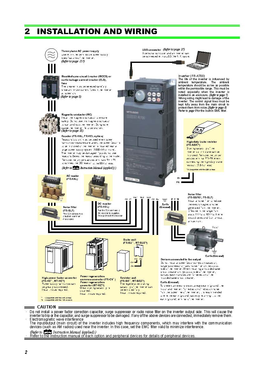

чтоб не проседали их включать нада грамотно, а не просто в розетку и в шпиндель.
примерно так выглядит схема включения моего простенького инвертора на 2.2квт:
A700 Basic Manual.jpg (5183 просмотра) <a class='original' href='./download/file.php?id=16826&mode=view' target=_blank>Загрузить оригинал (157.92 КБ)</a>
Какое именно место на этой схеме защищает от просадки напряжения?
