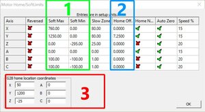

Подскажите новичку. Не пойму как работает команда G28 на Mach3.
Задача: необходимо чтобы программа перед началом работы "стукнула" по концевикам и заново сбросила свои координаты в 0. (как это делает 3d принтер перед печатью)
Ставлю команду G28 в текст, и НИЧЕГО не происходит...
По нажатию на кнопу "ref all home" все нормально отрабатывет. Но мне это надо сделать в теле программы...

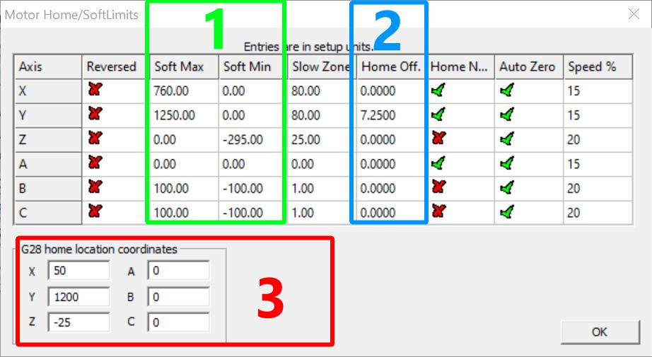

G28 оправляет станок в заранее сохраненную домашнюю позицию, её координаты в настройках указываются. К концевикам, и хоумингу она отношения не имеет - это всё ТРИ разные позиции.
2022-12-10 01-04-04.jpg (2313 просмотров) <a class='original' href='./download/file.php?id=205830&mode=view' target=_blank>Загрузить оригинал (66.59 КБ)</a>
"g28.1 x0" на сколько помню, отправляет искать хоум по одной оси, но только через промежуточную точку. а ведь координаты могут быть не известны изначально. Либо макрокод сохрани в папке macros/твойпрофиль/M123.m1s, под любым свободным номером, в котором вызывается кнопка ref all, и вызывай его в коде
DoOEMButton(105)
