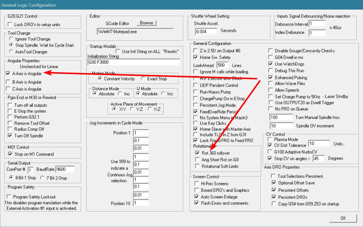

Приветствую, подскажите может кто знает, при создании четырех осевой траектории в виде спирали, заготовка вращается много раз в одну в сторону и в программе mach 3 значение четвертой оси А доходит до нескольких тысяч, при необходимости вернутся на нулевую координату нажимаю в программе go zero, так вот пока эта четвертая ось не сделает обратные повороты тысячу раз станок в нулевую точку не возвращается, есть ли способ как то обойти это? A то так долго и неудобно!

в настройках указать что ваша ось A угловая, и поставить галку 360 rollover

Enot_1 писал(а): ↑ То есть если значение оси А добралось к примеру до 360055, то можно вбить 55, и вернуть в ноль коротким путем.
Логика думаю понятна.
Или менять на углы.
Kachik писал(а): ↑ Если на поворотке стоит концевик - просто хомим ось.
дааа, столько кастылей, лишь бы мануал не почитать
2022-12-05 19-51-27.jpg (4900 просмотров) <a class='original' href='./download/file.php?id=205753&mode=view' target=_blank>Загрузить оригинал (199.32 КБ)</a>
Одна галка, и координаты поворотки всегда автоматически будут сокращаться в пределах 360градусов. при переходе через 360 снова будет 0, и так по кругу. значений типа А7847595 никогда больше не увидите
(если у вас пост выдает такие координаты, то поищите как там сократить углы, или готовый, так же с поддержкой G93 желательно.
про пост для повермилла вот тут есть фикс viewtopic.php?p=605659

Enot_1 писал(а): ↑ Может у него развертка линейная, что ему эти 360?
Он же написал что обработка по спирали, значит не, упаси боже, развертка в арткаме, а нормальная поворотная, где задается именно угол поворота
Enot_1 писал(а): ↑ большие костыли
ну просто вы предложили человеку кастыли, вместо того чтобы показать, что можно работать в нормальном режиме, как это задумывалось. лучше полностью решить эту проблему, в том числе с КАМ, настроить всё нормально, и не возвращаться больше к этому.
