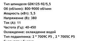

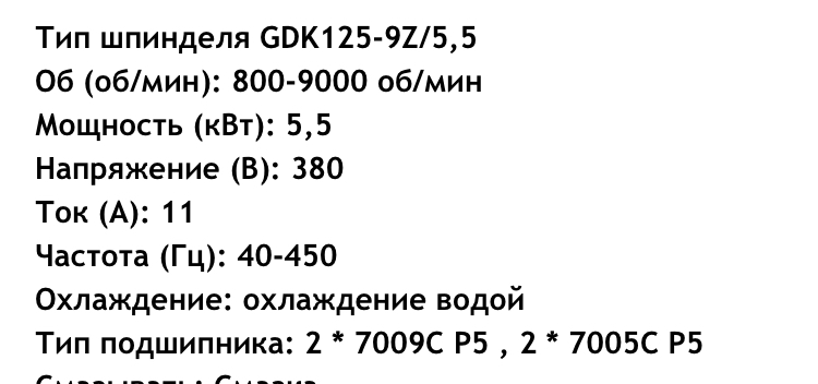

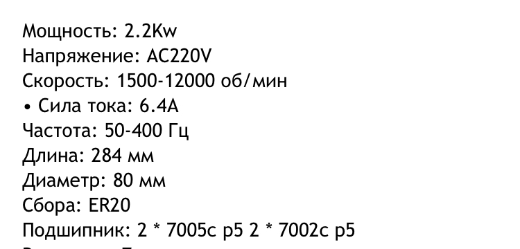

Очень хочу понять, почему на шпинделях разные герцы. На одних 400-450Гц, а на другом 150Гц. На что это влияет и что лучше больше или меньше?

Герцы - это то как "частотник" управляет оборотами шпинделя, у оборотов прямая зависимость от частоты и кол-ва пар полюсов мотора, разное кол-во полюсов - разная зависимость момента от оборотов viewtopic.php?p=636756#p636756 В ваших примерах шпиндели с 3-мя, 2-мя и одной парами полюсов.
По обрабатываемым материалам - понимаете диапазон скоростей резания, определились с геометрическими параметрами изделий - понимаете какие фрезы будете использовать; материал, скорости резания и фрезы - это обороты, мощность, момент, подача, глубина и ширина фрезерования, минутный объём снимаемого материала. Можно скачать учебные материалы от сандвика или вальтера, найти там все нужные формулы и уже понимать что и отчего зависит :lamp_flash:

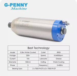

Объясню подробнее. У меня сейчас примерно такой шпиндель
изображение_viber_2022-11-03_08-26-22-645.jpg (10364 просмотра) <a class='original' href='./download/file.php?id=205385&mode=view' target=_blank>Загрузить оригинал (52.81 КБ)</a>

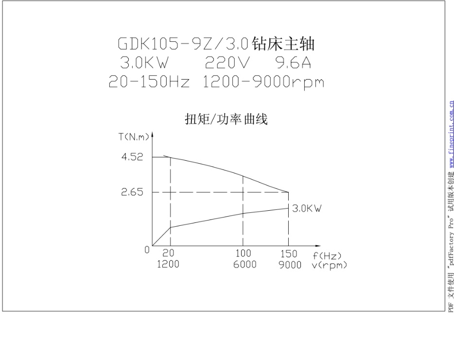

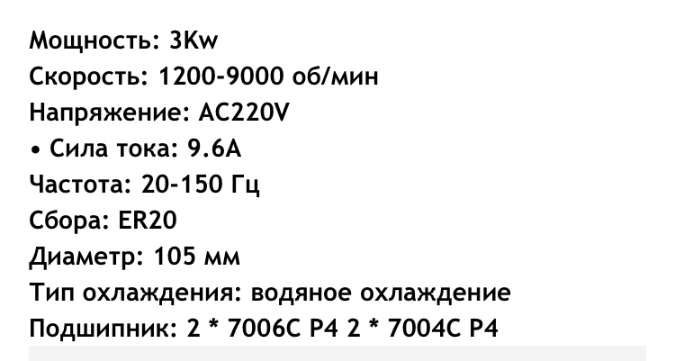

Обрабатываю гранит. На низких оборотах (4000-6000)теряется мощность. Хочу поставить низкооборотный
изображение_viber_2022-11-04_13-10-33-652.jpg (10364 просмотра) <a class='original' href='./download/file.php?id=205386&mode=view' target=_blank>Загрузить оригинал (90.33 КБ)</a>
Но смутило, что герцев в два раза меньше. Не будет он слабее того, что стоит сейчас?

гранит не гранит, а момент у этого шпинделя на 6000 будет в разы больше чем у "стандартного" 400гц/24000 об.
при одинаковой мощности шпинделей.
на сколько конкретно больше - можно глянуть график того шпинделя.

Яков_32 писал(а): ↑ Но смутило, что герцев в два раза меньше. Не будет он слабее того, что стоит сейчас?
Сейчас стоит 3,2кВт 24000об 400Гц
Будет стоять 3кВт 9000об 150Гц
Тот, что сейчас стоит, для получения 9000 оборотов потребует частоту 400/24000*9000=150.
Его железо рассчитано на 400Гц. Чтобы оно не вошло в насыщение на 150 Гц, инвертор снизит напряжение на шпинделе до 220/400*150=82V, т.е. в 2,7 раз.
Ток в обмотке также снизится в 2,7 раз, ведь обмотка сопротивление не изменила. Максимальный ток получится 15/2,7=5,5А
Максимальный выдаваемый момент снизится пропорционально току также в 2,7 раз.
А мощность соответственно в 2,7*2,7=7,3раза, т.е. до 430Вт.
Новый шпиндель на этих же 9000 оборотах будет иметь 3 кВт, т.е. в 7 раз выше, чем у прежнего.
Момент у нового шпинделя на 9000 оборотах будет выше в 2,7 раз, чем у прежнего.
На 6000 оборотах все параметры так же снизятся у обоих шпинделей.
В полтора раза снизятся обороты - в полтора раза снизится максимальный момент и в 2,25 раза мощность.
Старый - 430/2,25=190Вт.
Новый - 3000/2,25=1333Вт.
