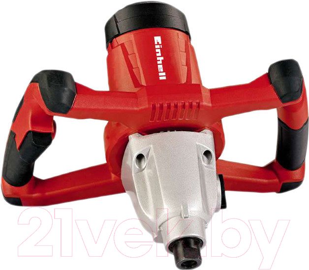

Сверлилка-шуруповерт как бы подразумевает и сверление и нарезание резьбы.
Под эти требования нужен мотор порядка 2квт. Про шаговый двигатель спасибо, рассмешил.
При минимальных доработках смотри на строительные миксеры. Обороты до 400, мощносни от 1.5 квт и выше
